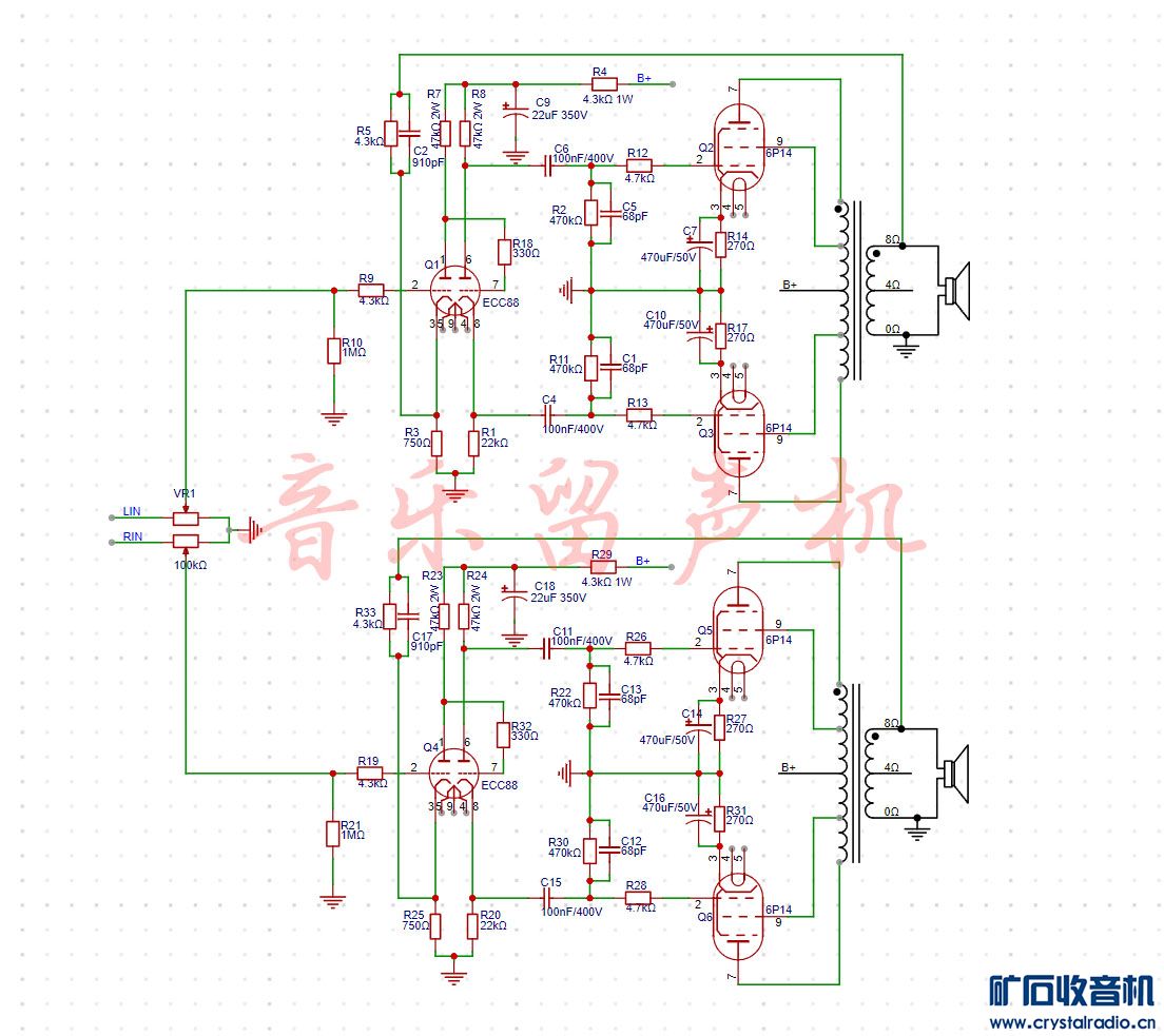

言归正传,本次拟计划制作本论坛于版分享的6N2+6P14单端推挽电路,地址如下:http://www.crystalradio.cn/thread-2078501-1-1.html,如果大家有更好,更简洁、优质的图,也不妨分享。
本次所设计的资料完全开源公开,感兴趣的朋友,可以跟帖关注。

发表于 2024-5-2 10:41:54 | 显示全部楼层
具体是哪个线路转过来讨论多好?
 楼主| 发表于 2024-5-2 16:25:28 | 显示全部楼层
jupeter 发表于 2024-5-2 10:41
具体是哪个线路转过来讨论多好?
这是绘制好的电路。

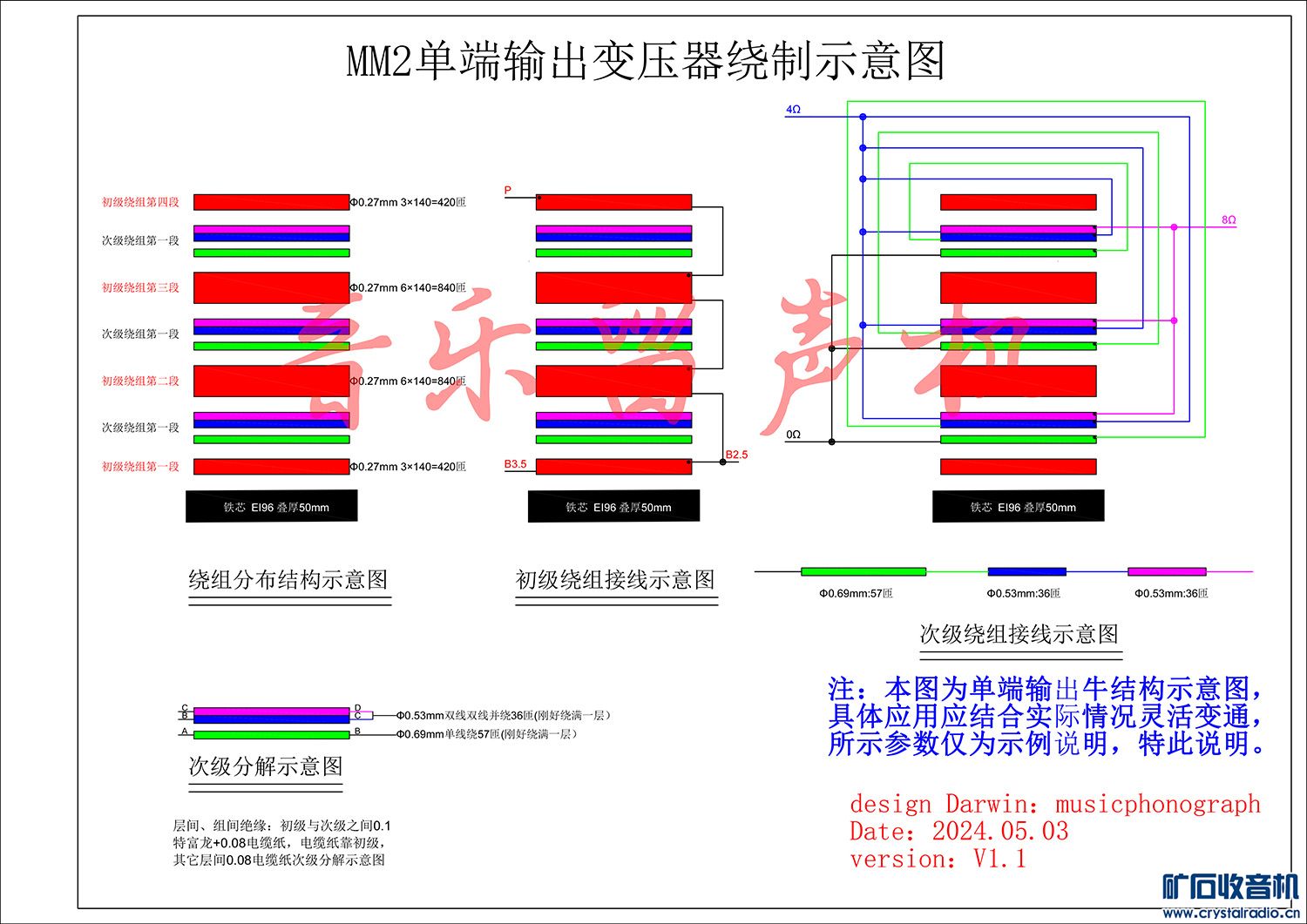

输出变压器打算采用隔壁咪咪版主的MM2绕法,由于绕法独特,且没有8Ω以上的次级结构分布图,不敢贸然制作,请老师和其它坛友给与指导。
发表于 2024-5-2 17:16:46 | 显示全部楼层
音乐留声机 发表于 2024-5-2 16:25
这是绘制好的电路。
输出变压器打算采用隔壁咪咪版主的MM2绕法,由于绕法独特,且没有8Ω以上的次级结构 ...
粗略地了解了一下MM2的绕法,就是在初级的位置和分层一定之下,在缝隙处夹绕次级。次级的不同阻抗采取并绕串接的方式获得。例如,你要多个次级抽头,那就先算好8欧的匝数,例如是80匝。如果是初级3夹次级2的结构,那每段是40匝。如果你在绕8欧次级线的同时,增加5股更细的线同时并绕,最后头尾串联,就得到80+80+80+80+80+80的次级抽头,阻抗分别是8欧-32欧-72欧-128欧-200-288欧。同样的道理,你如果只需要8欧-32欧-300欧,那就先算好8欧的匝数,并一股再串是32欧的,300欧剩余的匝数算出,分成两部分,在次级每段绕完8-32后当即在那一层绕300欧的细线。基本就这样。
这样的绕法,虽然确保了总体的3+2的结构没变,每个次级的抽头也全部满足耦合度的不变,但毕竟次级存在并绕的情况,8欧时的耦合度肯定不如纯8欧不带32欧和300欧时的耦合度。不过要达到兼容的目的这也是难以避免的。

老师的方法很简洁明了。这是我总结的咪咪版主的接线参考示意图。后面我再总结一张多抽头结构示意图,导师您再斧正一下。
发表于 2024-5-3 08:08:50 | 显示全部楼层
你上面8欧和4欧,是不是标错了,4欧的匝数反而比8欧多?
96*50的输出牛,初级与次级的绝缘0.1+0.08,个人觉得有点小,起码需要0.3~0.35的厚度。6P14选择EI96*50,是否有必要选择这么大的铁芯?基于什么考虑的,可否说一下。
你可以按你的数据,先绕一下,看看波形。个人觉得,应该会有点振铃,通常叠厚不超过舌宽1.5倍,32+16=48,50的叠厚也没什么问题。
但是如果低频电感量足够,为何不采用EI96*32的规格。
 楼主| 发表于 2024-5-3 15:09:09 | 显示全部楼层
96*50的输出牛,初级与次级的绝缘0.1+0.08,个 ...
8欧和4欧姆位置标错了,大家使用时候注意一下。
 楼主| 发表于 2024-5-3 15:11:29 | 显示全部楼层
上面图例仅仅是咪咪版的结构绕制图,并不是用于6P14单端机型,大家使用时候应灵活变通,我前面也提到了,后面会结合6P14单端单独给出绕制结构和数据。
由于网上基本上找不到高清MM2绕制示意图,我抽空整理出来,供大家借鉴使用。
设计任何电路都要结合实际灵活变通,不能照搬照抄。
特氟龙绝缘材料价格是很贵的,耐压5kV一点没有,老师可以用耐压测试仪做击穿试验。
