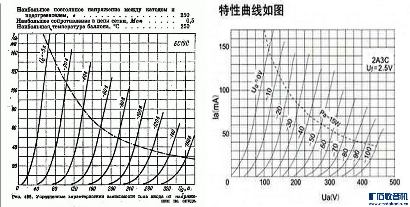

 楼主| 发表于 2024-6-20 21:43:19 | 显示全部楼层
      对比一下6C19和2A3的特性曲线(我把它们并排放一起了),从曲线上看6C19的线性并不比2A3差很多。在6C19曲线上做3.5K负载线,二次谐波失真系数大约为5.6%。在2A3曲线上做3.5K负载线,二次谐波失真系数大约为4.5%。
      实际的听感也比较接近,都是比较典型的三极管声,低音下潜很深,中音靓丽,高音通透。6C19的声音更像2A3(低音更好),不像300B(高音更好)。
      6C19比较难搞的是推动级要有±80V的输出幅度,且推动级的二次谐波失真要和6C19输出级接近(略大于),输入级的二次谐波失真系数尽量低。做到这几点,6C19的声音表现已经很接近2A3了。
      附上6C19和2A3曲线对比图

 楼主| 发表于 2024-6-20 23:17:19 | 显示全部楼层
      玩6C19的人很少,除了难推之外,外形不好看也是主要原因。如果6C19的外形和2A3或者300B一样。。。。。。
