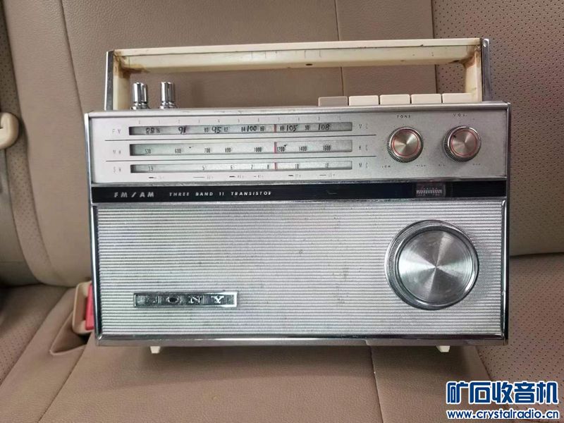

        拉杆天线是晶体管和集成电路收音机的常用零部件,在收音机使用过程中容易受到外力损伤,随着拉拔次数的增加发生磨损也往往导致脱节、缺帽。现在,很多老收音机已经难以更换到相同的拉杆天线,这成为收音机爱好者心中的痛点。本人多年前在广播论坛淘到一台索尼TFM116收音机,该机使用2根万向型拉杆天线,到手时均缺少天线帽和最细的2节,过了一段时间其中一根拉杆天线底端的万向球与拉杆天线连接的螺丝柱也断裂了。看到拉杆天线损坏总觉得不爽,前几天在网上买来配件,动手修复,把修复过程发上来供大家参考。
1.修复前的样子。

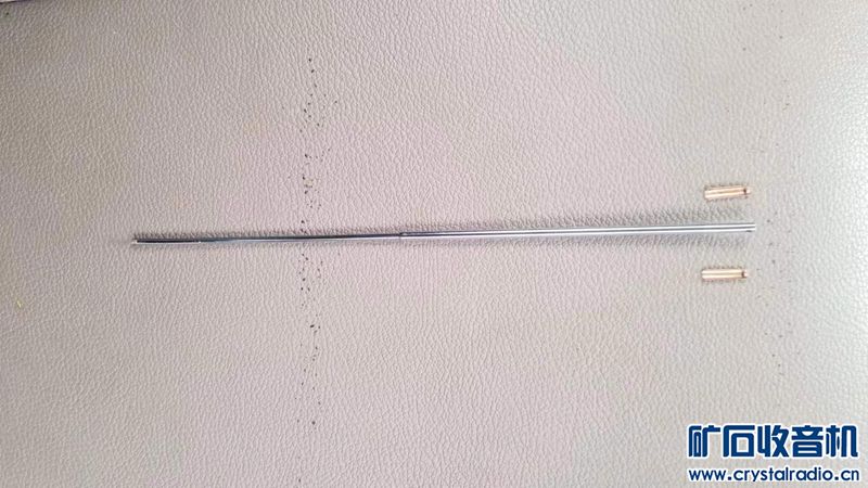

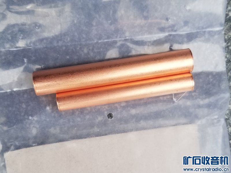

3.开始修复两根拉杆天线缺失的最细两节,找到一根废旧天线,最细两端可以使用,另一根缺节只好截断以前买的库存全新的拉杆天线,取最后两节。小心将两侧的铜片与天线一起插入原来的拉杆天线,然后用铜管套住拉杆天线滑动敲击收口。

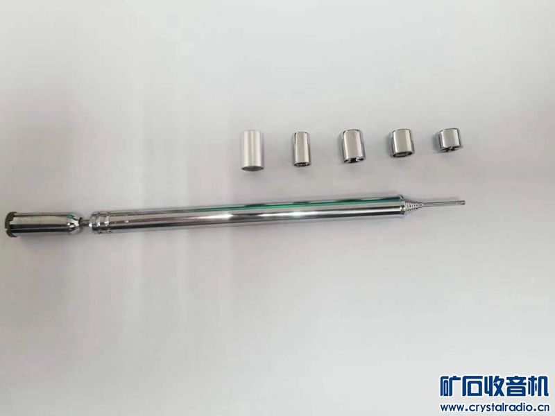

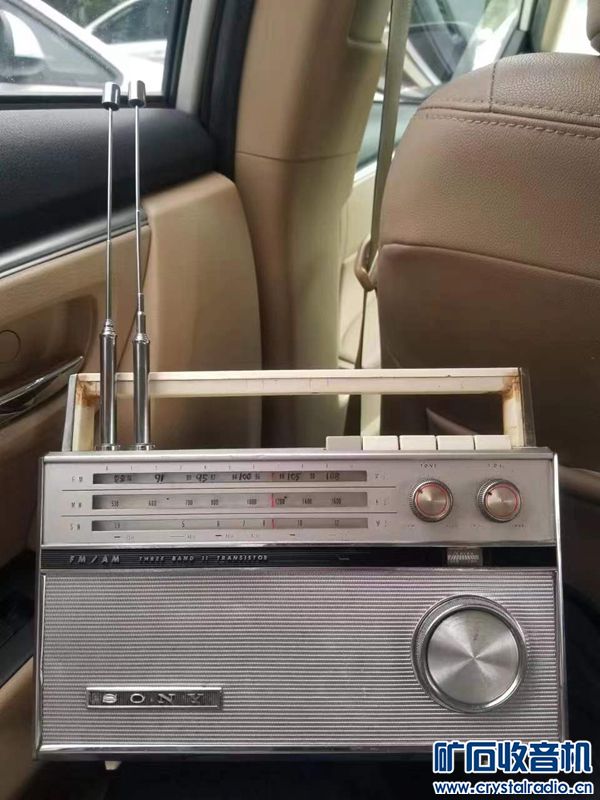

4.在网上买来几只尺寸各不相同的按钮,有电镀塑料的,有铝合金的,用来代换缺失的天线帽。选择一款电镀塑料的,用哥俩好胶灌入,套在天线最细一节,固化后效果还可以。
