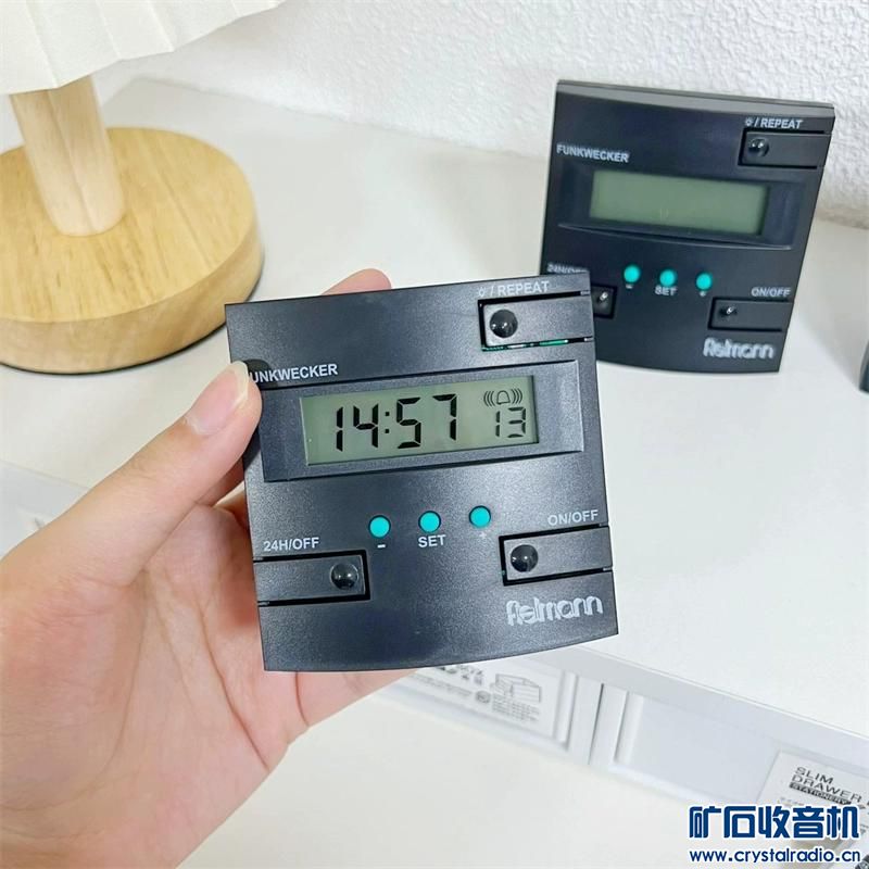

帮看看这是收音机还是电波校时
发表于 2024-4-30 14:55:10 | 显示全部楼层 |阅读模式
没看到有收音机功能,是不是电波校时

 楼主| 发表于 2024-4-30 15:10:31 | 显示全部楼层

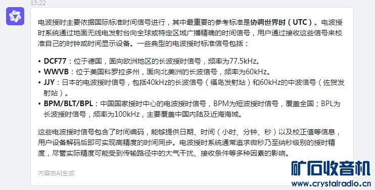

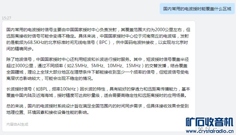

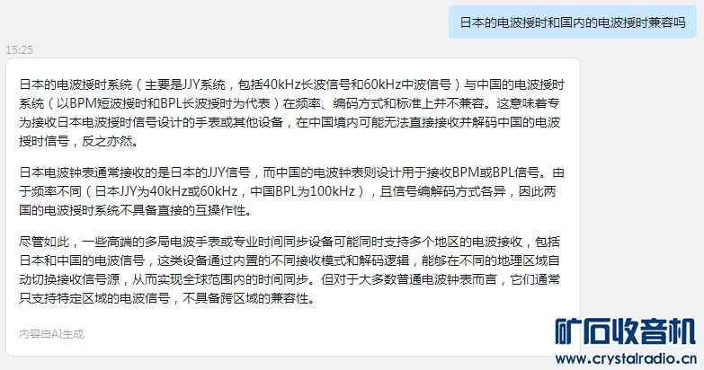

研究了下电波有不同标准
这种出口品没有资料,也不知道啥国家标准
虽然便宜买了不一定能用

我用一个卡西欧GWM5610的数字表可以接收全球的原子钟授时电波。不过买了几年只收到wwvb的信号,每天凌晨1到4点自动调时。中国电波的有机会要试试。
