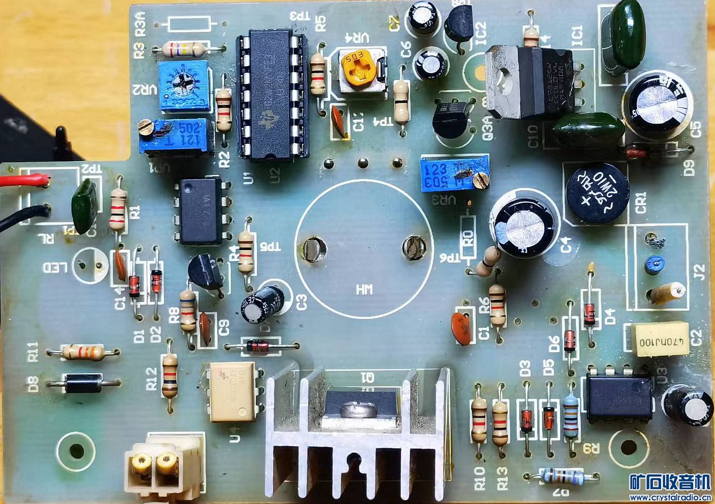

安泰信936A焊台,最近突然不加热了,电路比较繁杂,用了1天时间把电路图画出来,顺便分享给广大网友!

 楼主| 发表于 2024-4-30 13:50:03 | 显示全部楼层
温度调整电位器接触不好,酒精擦洗后恢复了!

发表于 2024-5-6 09:44:53 | 显示全部楼层
对焊台调温不是很了解,调温原理没有看出来,是检测热敏电阻还是热电偶?
 楼主| 发表于 2024-5-6 11:36:51 | 显示全部楼层
应该是热电偶和加热丝串联,在不加热期间进行电压比较。
