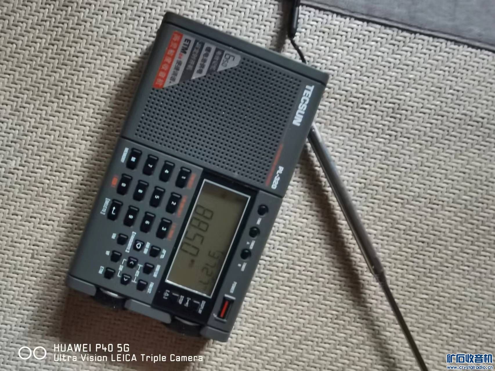

广州88.5M广播是不是停播了?
发表于 2024-4-30 10:10:35 | 显示全部楼层 |阅读模式

发表于 2024-4-30 10:21:26 | 显示全部楼层
本频率正常啊

发表于 2024-4-30 10:34:19 | 显示全部楼层
广州FM 88.5现在(4月30日上午)正常。地点桂花岗。
附近的87,5、88,0、89,3 都正常.

发表于 2024-4-30 10:48:48 | 显示全部楼层
SBK 发表于 2024-4-30 10:43
试过了,88.5M还是不能正常接收
不知什么原因
对头,换个机试一试。但要远离你的车试验。
发表于 2024-4-30 12:00:12 | 显示全部楼层
试过了,88.5M还是不能正常接收
不知什么原因
是不是车上装了DC-DC降压模块,那东西对调频收音机的信号影响很大。
比如你新装了行车记录仪,行车记录仪一般是5V供电,车载12V经过DC-DC降压到5V的。
或者其他车载设备,有5V供电的,都有可能是DC-DC降压。

发表于 2024-4-30 17:44:43 | 显示全部楼层
SBK 发表于 2024-4-30 14:34
中午回家用德生660在前方一片开阔的朝南五楼阳台上试了一下
如果不拉拉杆天线几乎没信号
建议你向中央台反映这个问题!
把时间和现象都告诉他们。
