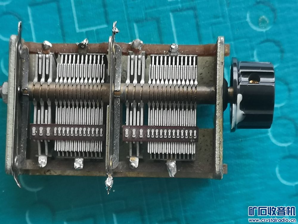

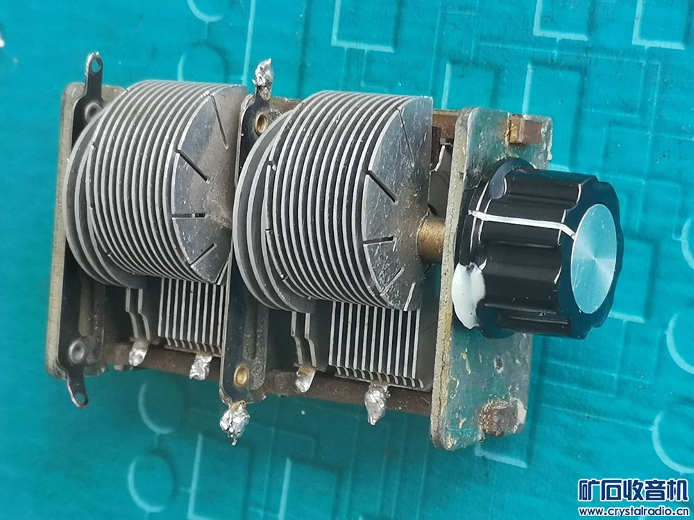

     DIY的收音机检测仪中的同步跟踪检测部分,能够比较准确的测出每一个接收频率点的跟踪偏差频率的具体数值,统调时根据数据偏差掰动双联花片。
收音机的同步跟踪S曲线主要决定于双联电容变化,手中有一只四联,其中调幅双联花片开口较多,在调试中通过掰花片能够使同步跟踪调的更精准一些。

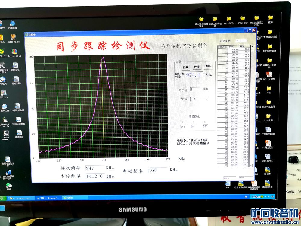

     同步跟踪检测的原理及过程简介:
     这是频率计和扫频仪的组合使用,首先通过频率计测出本振频率,通过电脑上拉机软件数据处理减去中频,得到接收频率,然后以接收频率为中心扫频,共设置120个扫频点,扫频步长设置为每小格0.5,1,2,4,8,16KHz等可以选择。
软件数据处理设置为幅频图像和表格数据显示,得到同步跟踪偏调多少千赫兹的具体数据。

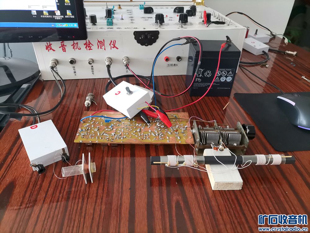

     实际统调操作截图

   调好后实际接收效果
