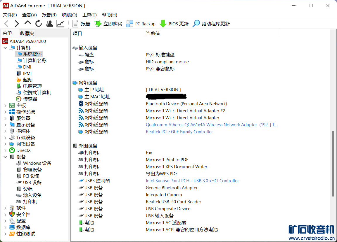

发表于 2024-4-28 12:36:56 | 显示全部楼层 |阅读模式
买了一个二手国产小品牌笔记本,打字的时候老是误触触摸板光标乱跑,用快捷键关闭触摸板,下次开机BIOS没有自动关闭触摸板,但按键状态还是关闭,按一下快捷键开启,再按一次才能再次关闭触摸板,很不方便。
查看设备管理器里也没有禁用选项,BIOS设置里也没有。
不知道如何查看触摸板的厂家品牌?有没有触摸板驱动软件可以一直关闭触摸板?哪里下载?
或者有没有别的办法让触摸板不误触?这种情况大家都是怎么处理的?

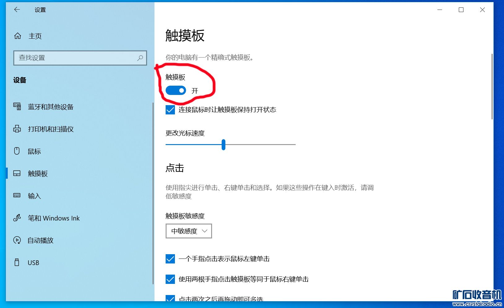

发表于 2024-4-28 13:26:14 | 显示全部楼层
触摸板的“设置”中有“开关”

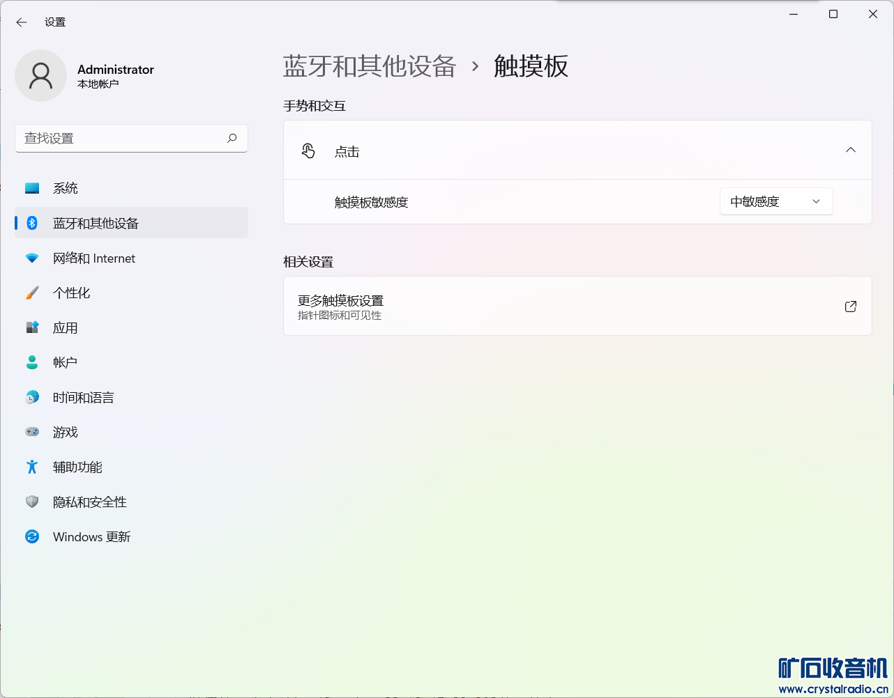

 楼主| 发表于 2024-4-28 13:41:24 | 显示全部楼层
sunjp1963 发表于 2024-4-28 13:26
触摸板的“设置”中有“开关”
我装的win11好像没有,图在3楼
发表于 2024-4-28 13:45:01 | 显示全部楼层
6楼是正解,我一般都是吧“连接鼠标时触控板保持打开状态”前面那个✔去掉,这样不连鼠标的时候触控板就可以用,连上鼠标,触控板自动失效

 楼主| 发表于 2024-4-28 16:32:27 | 显示全部楼层
twsg 发表于 2024-4-28 13:45
6楼是正解,我一般都是吧“连接鼠标时触控板保持打开状态”前面那个✔去掉,这样不连鼠标的时候触控 ...
我装的win11没有这个选项

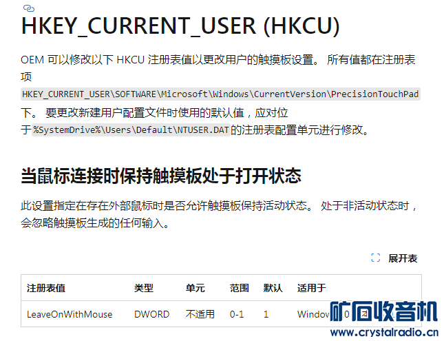

发表于 2024-4-28 17:50:19 | 显示全部楼层
看得懂,可以试下,虽然是微软的文档,也不一定就靠谱
我把这个值改成0了,触摸板还能用,刚双系统装了LinuxMint,设置里面关闭了触摸板,也还能用,另一台三代i5的戴尔本子LinuxMint就可以真正关闭触摸板了。
