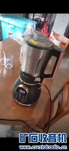

一块破壁机主板,78L05  ,1脚与2脚之间有一电阻碳化了,清除碳化后也不应响5v输出,这电阻是否要后恢复,阻值又是多大?

78L05输出是可以空载的与这电阻无关。
可能前面是电容降压整流,把7805拆除,依据前级电路大概判断负载能力试用电阻,把电压降到20V以下就可以焊接上新的7805试机,如果7805发热大还得调小电阻再降一些电压。

 楼主| 发表于 2024-4-28 14:02:19 来自手机 | 显示全部楼层
集成管还好,没坏。
 楼主| 发表于 2024-4-28 14:03:40 来自手机 | 显示全部楼层
应是贴片电阻功率不够吧
 楼主| 发表于 2024-4-28 14:04:47 来自手机 | 显示全部楼层
参考了网上资料,这负载电阻应10k左右
 楼主| 发表于 2024-4-28 16:27:24 来自手机 | 显示全部楼层
己修好。。。。。。。。。。

参考了网上资料,这负载电阻应10k左右
并12pin端这电阻不可能有10k这么大的,这电阻主要起降低78l05功耗用,你看看78l05热不热,热就减小电阻,让部分电流从电阻走。
 楼主| 发表于 2024-4-30 23:58:16 来自手机 | 显示全部楼层
1脚是输出,2脚是地,这电阻尸属于78L05的负载电阻,理论上还会增大78L05的功耗,它的作用应是输入端是从300v阻容降压所得,防空载时输入端电压过高损坏78L05。
