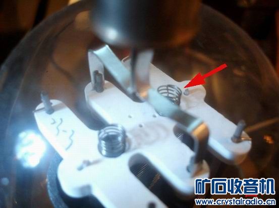

       爱机装完后进行了第一次调声,这不算完,新另件和牛需要饱透,每天正常开机一个月左右后还要进行一次调声,在一个系统调声完毕后,如换一个系统听音,声音又会发生改变,换了系统如不满意还要进行一次调声,就像穿鞋都有鞋号,不可能叫大家都穿统一的鞋号;电子管老化,可以把灯丝电压加大零点几伏,增加管子的电子发射能力,在它寿终正寝前继续出好声,判断805的新旧成度可以观察二个吊灯丝的弹簧,管子使用时间长,灯丝烧长了,二个弹簧自然会放松(弹簧变长),二个弹簧越短说明管子越新,其它直热式管都可以用这种方法鉴别新旧成度(见图1箭头)。

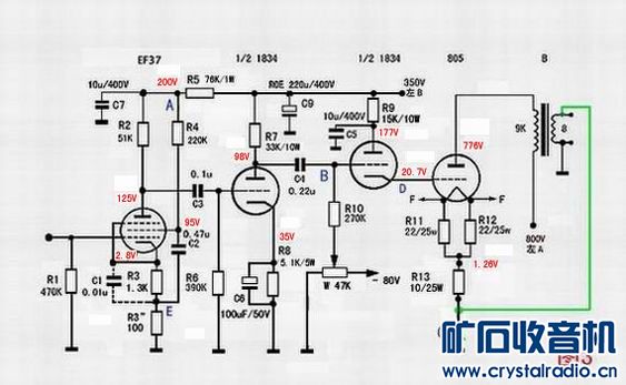

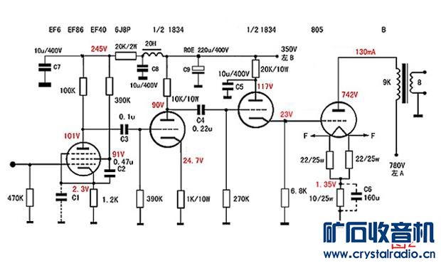

       起初拿到789这个电路后有许多疑问,看电路有许多不合理的地方,特别是6080阴级直偶推805,没有阴级电阻,805栅级的电子如何释放?实践是检验真理的标准,按(图2)在技术上是没有问题的,攻率也能做出来(C1要使用100uF的电解),但声音实在不如人意,805的个性表现至极,无法在调整中改变(如提高屏级电压,降底工作电流,减小输出牛初级阻抗会有所善,但味道会差好多),如在阴级电阻上加一个电容反馈会好一些,但听感和通透度无法有更大的改善,按(图3)去掉1834(6080)推动的阴级电阻,听感和通透会有改善,高音更有质感;(图3)这个电路看似不合理,也许正是这个“不合理” 栅级的电子无处释放而改变了805的声音个性,希望有更多的同学能突发灵感,设计出这种看似不合理但又好声的电路。按(图2)在标准情况下可以做出40W左右的功率,但805的功率是富裕的,按(图3)会损失十几瓦的功率,用功率换音质是值得的,折衷的办法按(图3)在1834第二个三级管阴级推动的栅级B处R10不接地直接加一个负压,用于调节阴级输出电压,这样805即可做出功率,通透度又不会有太大的下降。
805的调音:在以往的多次调试对比中,805工作在低电压大电流的声音好于高电压小电流的声音(关灯时关机后才能看到屏级微微红最好),805本身是粗、软、温厚的管子,照理高电压小电流会使声音薄和通透,声音更理性一些,但由于它是右特性管,声音又特别有个性,多次实验中发现高电压小电流的声音不耐听,味道差;输出牛对音质、音色起着决定的作用,多数人只注重牛的高频如何,而忽略了牛在绕制中使用的线径、设计的线匝比,这些对音色的改变起决定作用,初级阻抗的变换不能用该变次级阻抗的方法来变换,这样会该变牛在设计时的线匝比,使声音的变化不理智,初级阻抗的抽头应实实在在的在初级中抽,绕制时要根据抽头的数量合理的设计分层,每个抽头应分配在哪一段哪一层,设计时最主要的抽头要最合理,以这个抽头设计输出牛,同时其它调声抽头也要尽可能的合理些;初级在高阻抗下声音温暖厚实,味道好,特别在人声部分表现最佳,但速度慢些,减小阻抗后高频发亮声音有点往上提,胆味差些,但速度快一点高音质感较好,805输出牛初级绕组的线径粗低音威猛,高频有质感,线径细声音柔软,高频纤细(线径电流不能底于805静态工作电流)如何取舍可做参考;旧铁芯拆机时外边会有一些损坏,但一定要保证磁间隙面的平整,这样才能保证磁场的匀衡有益声音,必要时对铁芯进行加工,减小磁路增加磁效率(见图4)。如(图3)所示绿线,如阴级电阻C点处不接地而接到输出牛次级或输出牛的反馈绕组(阴级反馈)整机频响会得到延伸(输出牛最好有个单独的反馈绕组);
照图2线路805阴级加电容会使系统声音更平衡,由于805声底粗、厚,这个电容我使用了薄膜电容,也可以用ROE的220uF电解,如最后一道关确定了最佳工作状态还有欠缺的再在推动级中调整。
1834放大与推动级的调音:改变R9可以改变1834阴级推805的推动电压,加大阻值使阴级推动电压减小,声音成比例变差,减小阻值将提高阴级推动电压,但离805的标准推动电压偏离太远(使805的工作电流加大,805屏级发红),使805的工作更不稳定,从不影响音质和稳定考虑R9在350V时选20K(如在1834栅级B点处加负压时用R9用15K,805阴级电阻R13取10Ω),1834屏级电压177V为最佳,1834的第一级放大的屏级电阻R7减小,使这一级增益减小,工作更稳定,同时会提高工作电流,音质会稍有改善,R7的减小不易过大否则推动不购,如声音单薄频响不好可在阴级电阻R8上并以一个100uF左右的电解,在这里并电解对通透度影响不大,C3用JS的0.1uF电容声音中性,C4用TCC的电容会使低音也通透,女声很美但男声会显年轻一些,C4根据单元的大小,通过调整C4来改变声音的平衡。
EF37电压放大的调音:当A点200V电压时声音很柔美,为了提高第一级增益,我们可在阴级电阻R3上并一个0.01—0.015uF的小电容,这个电容不能过大,否则会影响系统的平衡和通透度,如并一个100uF的电解会使中频过于饱满,声音失去平衡,这时需从输出牛的次级拉一点反馈到E处,反馈电阻的大小根据声音的平衡来确定;增大R4的阻值可增加高频量感,高音更细,但中频会随着阻值增加而减少,反之中频增加,一般取值在200K-1M之间,根据自己的喜好确定高、中、低频在系统中的平衡,当R4取值超过390K时R2取值要在82-100K之间调整,C7要慎用电解,实践发现用电解会影响平衡和通透,用油浸电容最好,容量取值在2—10uF之间,当A点的电压增加,系统的速度也随着增加,但声音向薄的方向发展,用每次增加10V来调整,选择自己最佳的状态,这一级的声音可以从以上的四个方面来调整:(1)、A点的电压,(2)、改变阴级电阻值R3,(3)、R3并反馈电容,(4)、改变R4的阻值,哪个方面容易达到要求调声就以这为主,其它为次,为了保证通透度C3不易加大,0.1uF刚好(可小不可大),如要增加系统的厚度不要在这个电容上做文章,要从其它方面,比如:增加管子阴级电流,调整阴级电阻反馈电容,增加输出牛的初级阻抗等,从最后一级开始,一级一级往前调。
