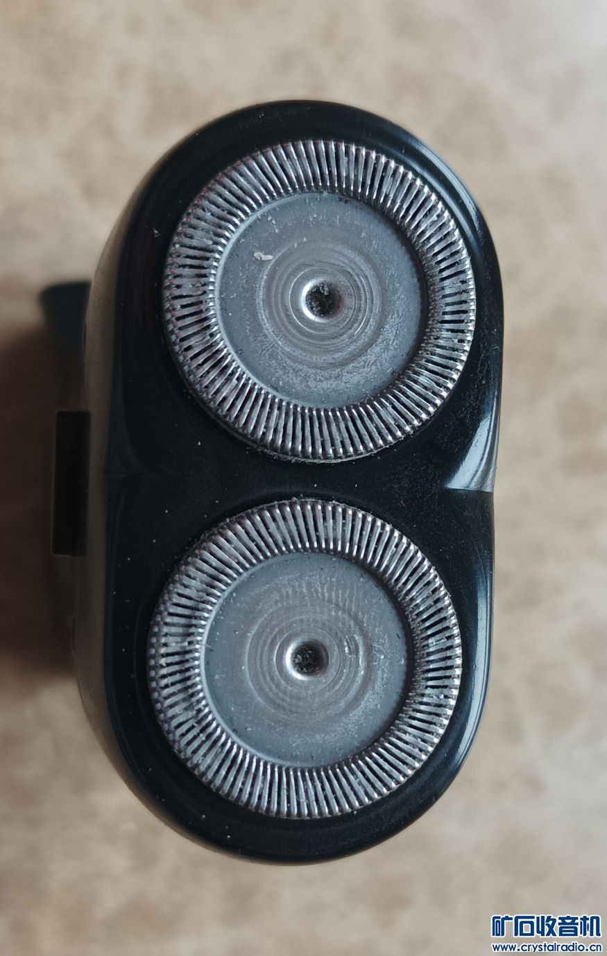

飞利浦的经典老款剃须刀HQ6070,剃须效果不错。
但是太容易坏了,上面那个浮动刀网基本半年坏一个,故障就是刀网表面激光开槽的金属小孔间的隔栏会断掉然后向下倒伏卡住内部的旋转刀头。
要么更换刀网,要么把这根断掉倒伏的隔栏向上挑起然后切断,这样的话该部位就会出现个窟窿,但是刀网其他部分还是完好的,勉强也还能剃须,只是这个窟窿部分一旦扎入太多胡须会卡停电机。
更换刀网才是上策。
另外多问一嘴:  这个刀网是买 国产兼容 还是 二手原装 ? 剃须效果差距大吗?

刀片刀网一起换使用时间更长

 楼主| 发表于 2024-4-27 18:55:15 | 显示全部楼层
jiedamotuo 发表于 2024-4-27 18:51
你的胡子不会像猪鬃那么硬吧?飞利浦剃须刀都给弄坏了
已经坏了好多个刀网了,国产刀网买过一次坏的更坏,原装刀网能用久点,可能和我的剃须习惯有关系,我比较喜欢大力紧贴皮肤来剃须。
