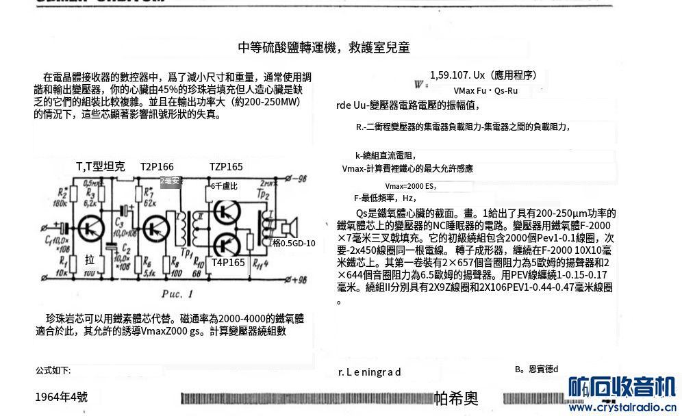

用铁氧体作音频变压器的公式(有图)

樓主朋友莫笑話,這是下載了圖片在微信裏機翻的

很好,这个要看自己的理解了。前面说的应该是硒钢片或玻莫合金等其它铁芯…。

你把图片下载,分享到微信收藏点下图片就能翻译了。

中舌7mm*7mm的大致相當於我國鐵氧體型號EF25,中舌10mm*10mm的大致相當於EE30和EE35或者使用EI33。

文中所述好像传统用铁芯作功放,功率大失真越大。

這種早期的文章和實踐,經驗其實都很有限的。

不过当年铁氧体也不便宜呀?

所以經驗有限呀。

如果大家仔细观察,熊猫802-1,80年代中期以后的两个变压器就是铁氧体磁芯的。不知道这是啥操作。

肯定有它的长处,比如文中所述超过250mW传统铁芯失真加大。

理论上我不懂,但熊猫的确批量生产用了,反正以前耳听没发现声音异常。只是无意知道是磁芯以后心理作用,发现声音不对味儿了。
