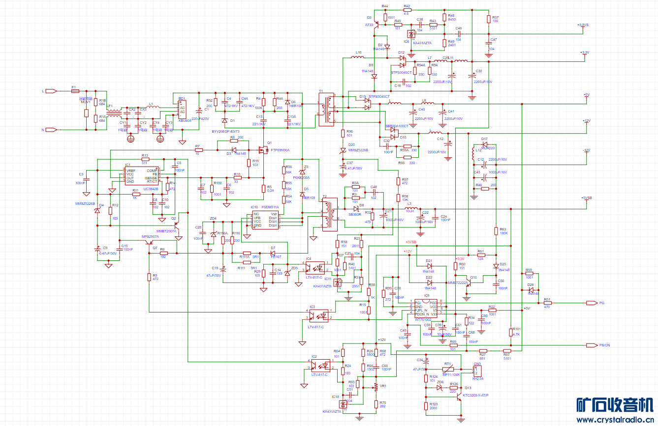

尖峰吸收电阻发烫

200欧下边是个普通二极管吧,
是HER108,快恢复二极管
发表于 2024-4-28 19:56:41 | 显示全部楼层
lern01 发表于 2024-4-28 19:12
是HER108,快恢复二极管
不是稳压管,可画的是稳压管
发表于 2024-4-28 20:23:07 | 显示全部楼层
个人认为D1不可能是稳压管,更有可能是快恢复二极管!!
 楼主| 发表于 2024-4-28 22:00:45 | 显示全部楼层
mjzz123 发表于 2024-4-28 19:56
不是稳压管,可画的是稳压管
HER108是D6,D1也是快恢复二极管BYV26EGP。符号是嘉立创EDA元件库里的。可能是齐纳二极管的原因吧。

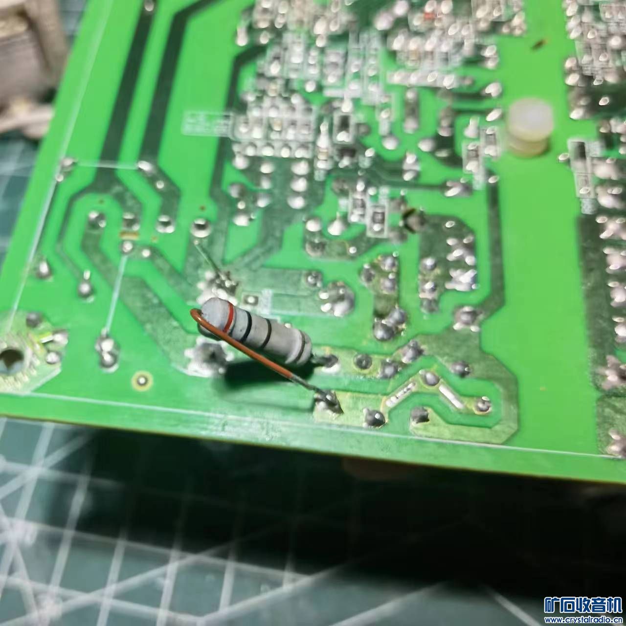

拆过很多384x的电车充电器,r52电阻取值47k-1瓦左右。200欧,不发热才怪。bvy26c可换为fr157或fr207。
 楼主| 发表于 2024-5-1 11:46:08 | 显示全部楼层
原电源就是这样啊,没修过的。R4A也是200欧的,但是不发烫。我接30V直流,辅助电源输出近5V,启动主电源,R52还是发烫严重。
发表于 2024-5-1 12:47:05 | 显示全部楼层
r52-200欧肯定发烫,换为47k就好,要1w的电阻。
 楼主| 发表于 2024-5-1 13:22:00 | 显示全部楼层
发烫相当严重,原装电阻应该是1W以上的碳膜电阻。待会买47K/1W电阻试试,但我就想搞明白,是什么原因引起这个电阻发烫这么严重?该电源以前肯定不会这么发烫。
发表于 2024-5-1 14:02:41 | 显示全部楼层
lern01 发表于 2024-5-1 13:22
发烫相当严重,原装电阻应该是1W以上的碳膜电阻。待会买47K/1W电阻试试,但我就想搞明白,是什么原因引 ...
如果确定以前没问题,应该是尖峰太大,检查一下电源管理芯片的供电滤波电容,可能容量不足了。
发表于 2024-5-1 14:04:38 | 显示全部楼层
或310v滤波电容也要检查
 楼主| 发表于 2024-5-1 14:15:29 | 显示全部楼层
滤波电容没问题。引起尖峰过大还有其它什么原因?附上完整电路图如下:
 楼主| 发表于 2024-5-1 14:45:22 | 显示全部楼层
446163259 发表于 2024-5-1 14:04
或310v滤波电容也要检查
310V滤波电容220uF/420V,实测188uF,换了两个680uF/200V串联(实测366uF),R52发热似乎还严重了。
发表于 2024-5-1 15:06:58 | 显示全部楼层
这个电源有点复杂,3842供电是下面副电源供电,检查一下c19容量
发表于 2024-5-1 15:09:50 | 显示全部楼层
测量一下3842第7脚电压,
发表于 2024-5-1 15:14:24 | 显示全部楼层
446163259 发表于 2024-5-1 15:09
测量一下3842第7脚电压,
r52电阻200欧感觉有点小,可以适当增大一点,
