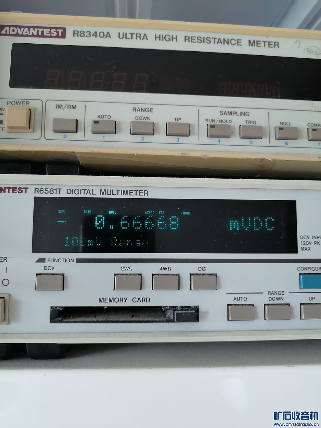

不错,我前面那个橘黄色的互感器,原边就绕了 15 匝 所以变比从 1500:1 变成 100:1;后面推荐给楼主的互感器(1000:1),上面原来的蓝色线绕的是 8 匝(配合 12.5 欧姆检流电阻正好还是 100:1),但为了方便给楼主看测试结果特别把红色测试线直接穿过互感器(1 匝),但这是因为这个互感器精度足够高,普通互感器精度不高、待测电流远低于满度电流的情况下,可以多绕几圈原边

看第二个测试,100A 那个互感器,原边 1 匝,测 100mA 是 99.9416mA,满量程电流千分之一下,精度 0.058%
当然估计你想知道这个 600A 互感器就是要测 0.1A 会咋样,因为此时相当于满量程电流的万分之一点六,我也好奇试了试:
这个互感器原生变比 1:1500,所以原边电流就是 99.999mA(100.002mA) 不得不说,这互感器精度真高...

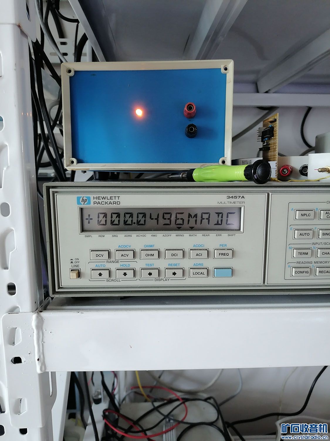

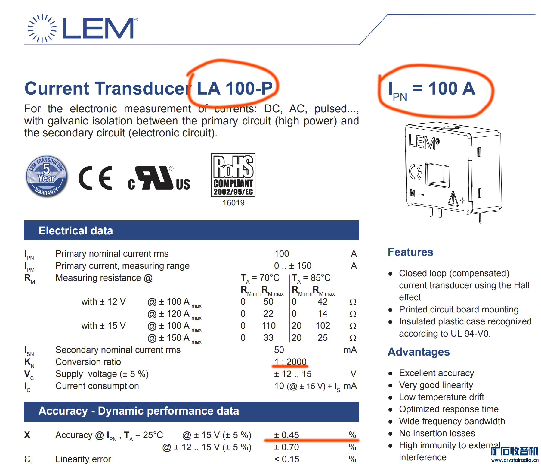

你有点追求行不行 之前用的是高精度互感器,我来测一个 0.5% 的互感器试试,也是 100A,原边 1 匝不多绕
厂家指标,满量程 100A,变比 1:2000,精度 0.45% + 0.15% 线性度,这个精度很低了吧
还是 100mA,互感器输出 49.6uA * 2000 = 99.2mA,
精度相对 100mA 达 0.8%,也就是说 100A 互感器测 0.1A 误差只有 0.8mA,这才能叫互感器吧,你们的互感器都辣么烂的吗

我又更新了一个测试,之前用的是高精度互感器,你说这是技术的发展我也认了
那我测一个普通的互感器,0.5% 级别的 你看看上面那个帖子,一个 0.5% 级别的 100A 互感器,测 0.1A误差也就 0.8mA 而已,当然这个结果比前面的高精度互感器差很多,但这个就是普通的互感器了啊,实测表面普通 100A 互感器测 0.1A 误差也就不到 1%
