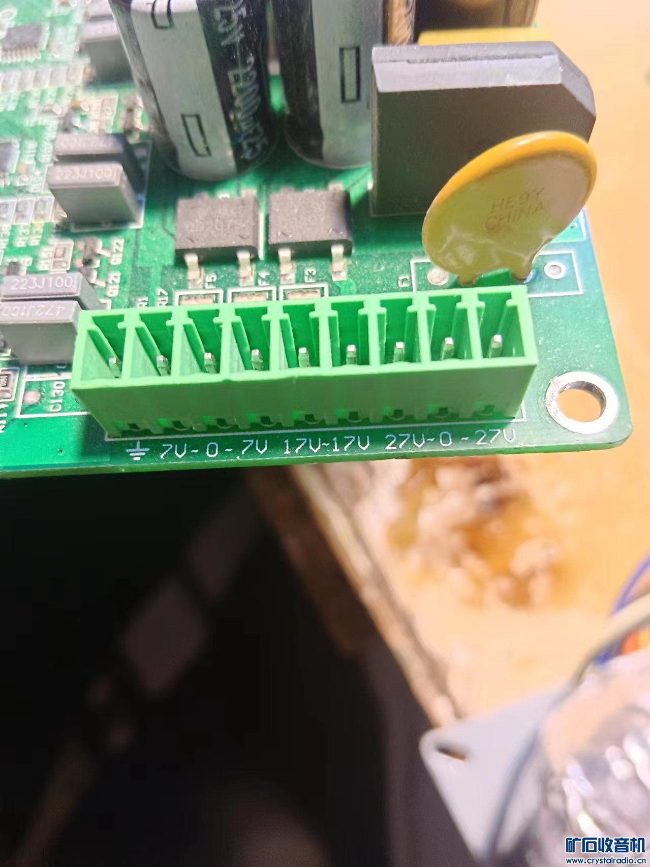

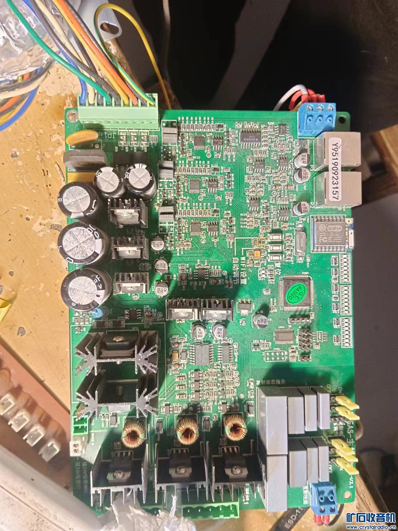

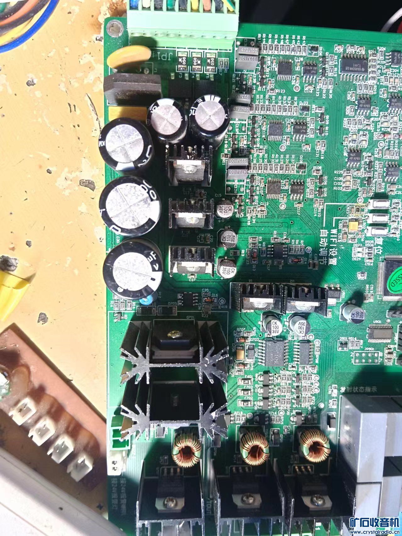

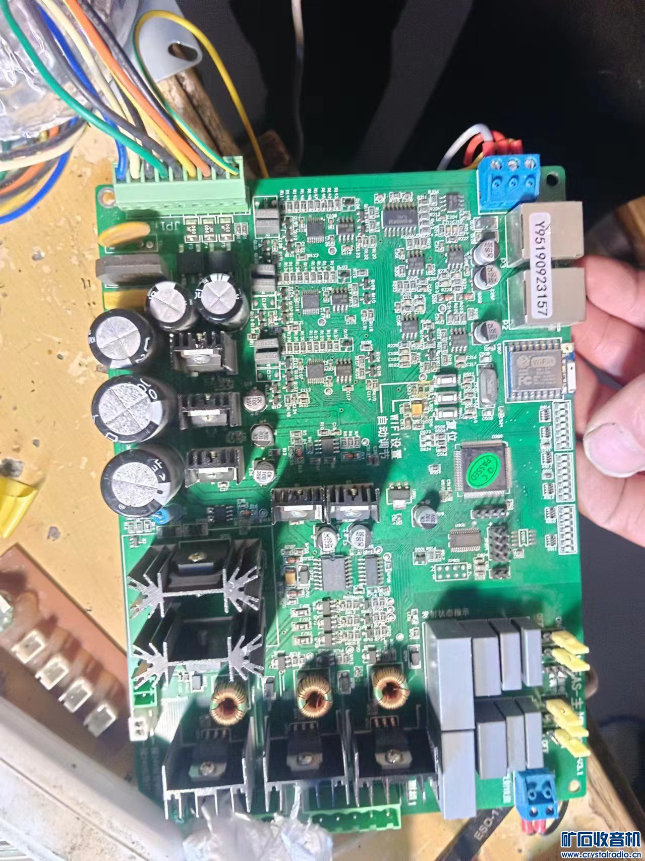

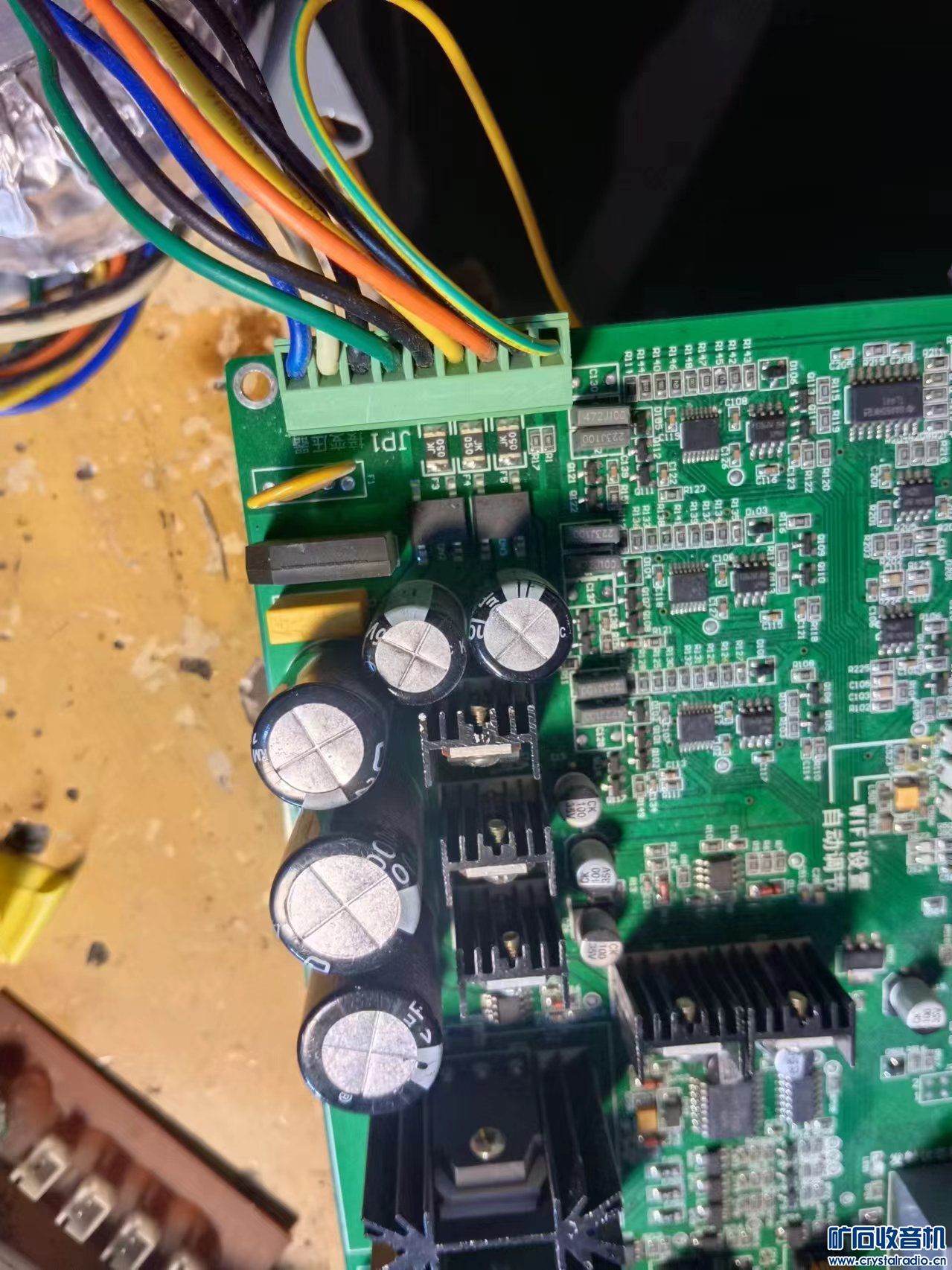

 楼主| 发表于 2024-4-28 19:14:04 | 显示全部楼层
茹祥臣 发表于 2024-4-27 11:11
如果是维修,不知道是不是挣钱使用的,如果是,建议买成品的线性可调电源,二手一百多就可以买到数调的。开 ...
准备利用手头的零件做一个功率大的
