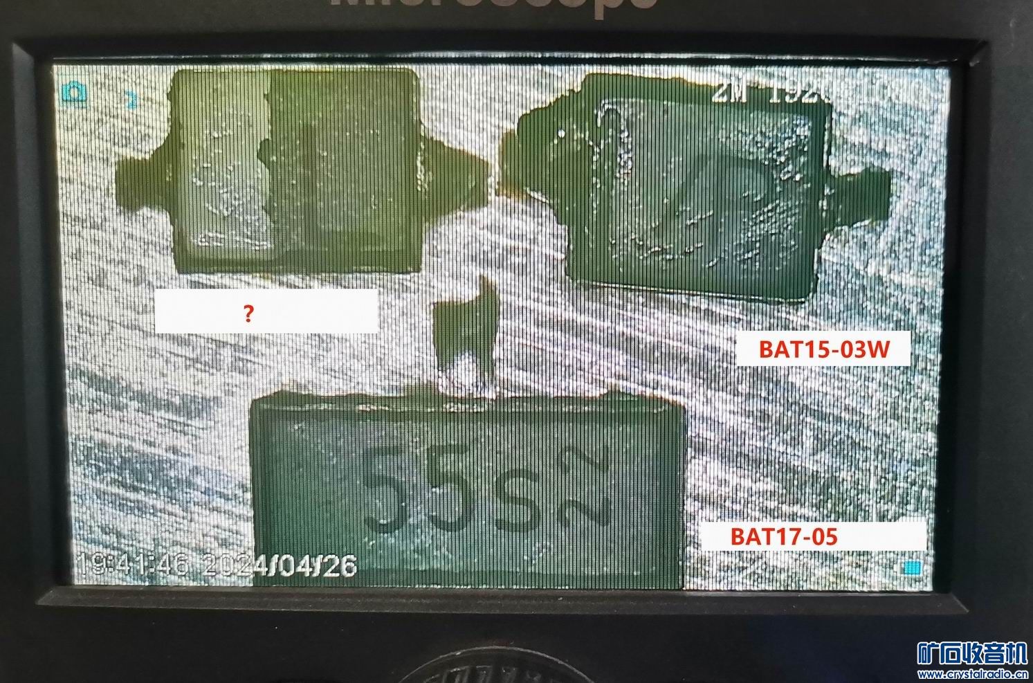

求助,一只丝印为‘L’的二极管是什么型号?,导通电压在1mA左右大概为420mV,图中还有两只都是微波肖特基二极管,估计这只也是,但是他们的导通电压大概为200-300mV,查了几天查不到型号。
谢谢朋友们!

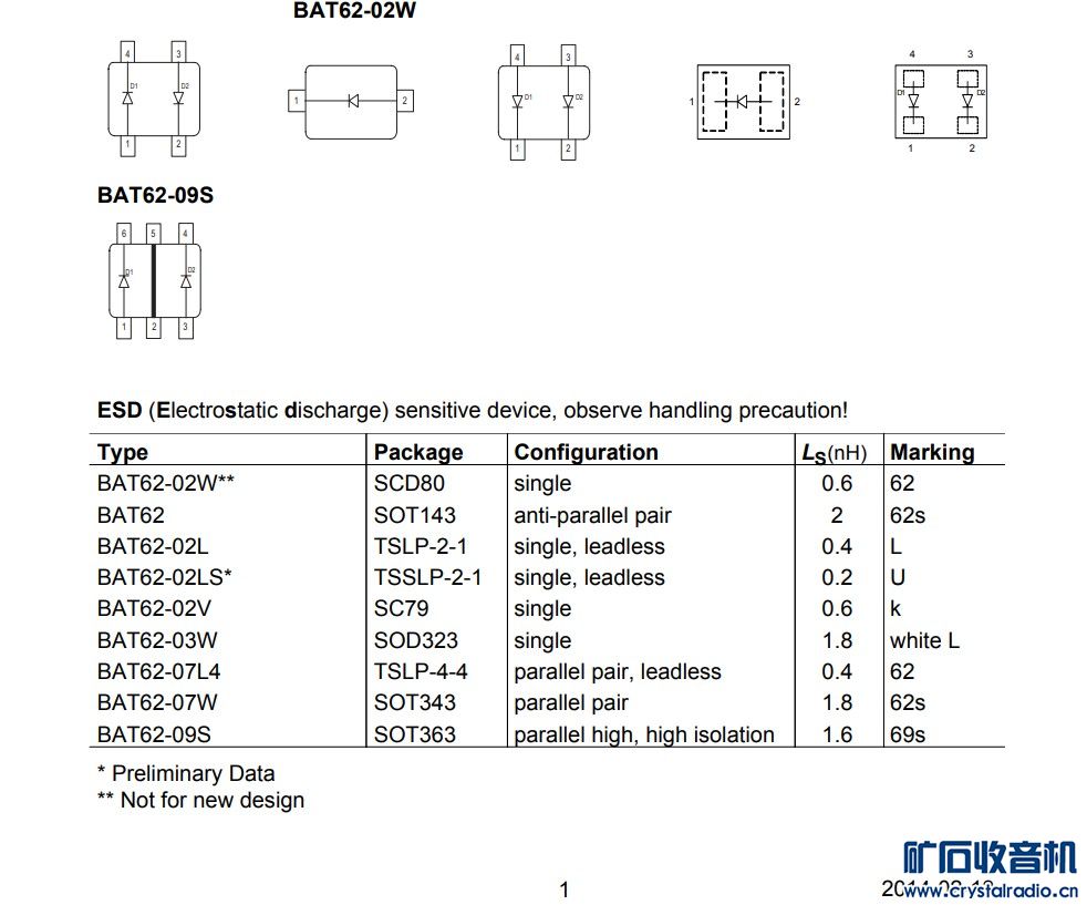

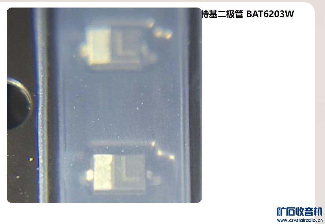

或者是这个 BAT62-03W (从尺寸上看更像是这个)
去某宝验证了一下,应该就是这个了
https://item.taobao.com/item.htm ... skuId=5219515168740

 楼主| 发表于 2024-4-26 21:16:36 | 显示全部楼层
谢谢远方的朋友!
应该是这个,射频检波用的。我查找了几天,下载了几十个PDF文件,逐个对号,查到BAT63,从BAT62的门前走过了!
按照你给的链接,找到了店家,明天下单购买。

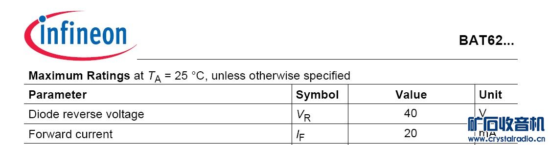

我看了PDF文件,主要参数满足要求,解决了问题!
这种二极管叫做硅肖特基二极管,正向导通电压比单纯的肖特基二极管要高,反向电压比普通的肖特基二极管高得多,工作频率超过1GHZ.,这种性能刚好满足射频探头要求,替代国内流行多年的锗i二极管2AP30系列。

谢谢你的指导和推荐!买来的BAT62-03W解决了问题。
