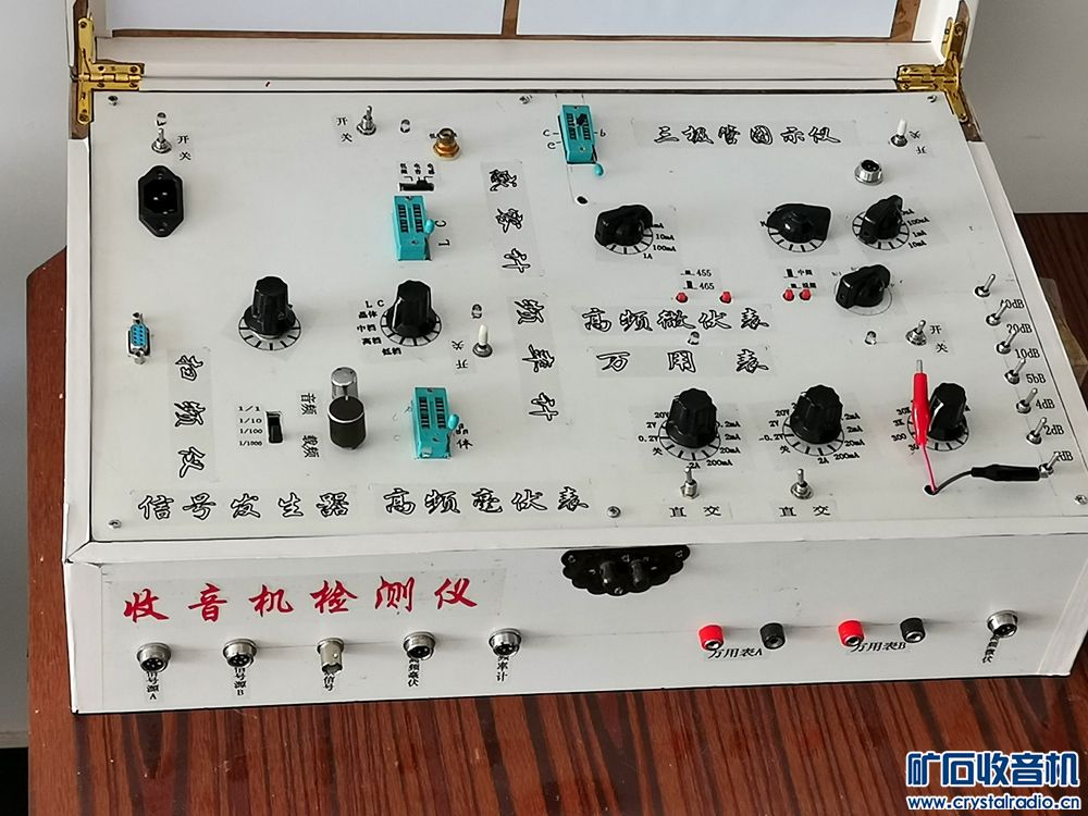

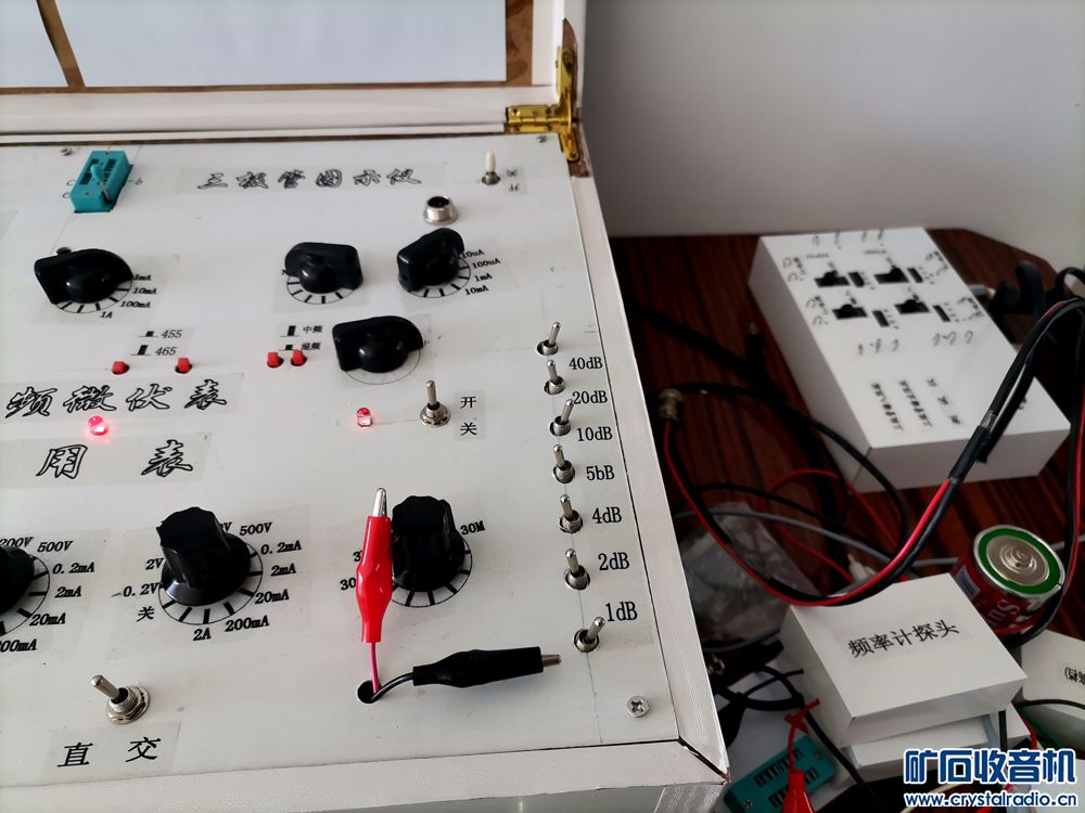

     此高频微伏表示我制作的收音机检测仪的一部分(见下图)

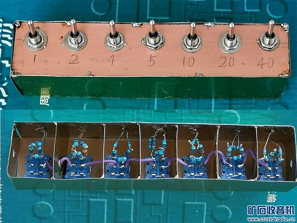

    由于场强指示输出电压与输入电压的关系是非线性的,随着输入频率和本振输出电压的改变,输出电压与输入频率的对应关系也不是恒定值,所以采用输入电压与场强指示输出电压的关系来确定增益的大小,误差很大。所以采用衰减器的衰减的数值来判断增益。若衰减后的输出电压等于输入电压,那么衰减的数值就等于“增益”,这样测量“增益”精度要高一些。

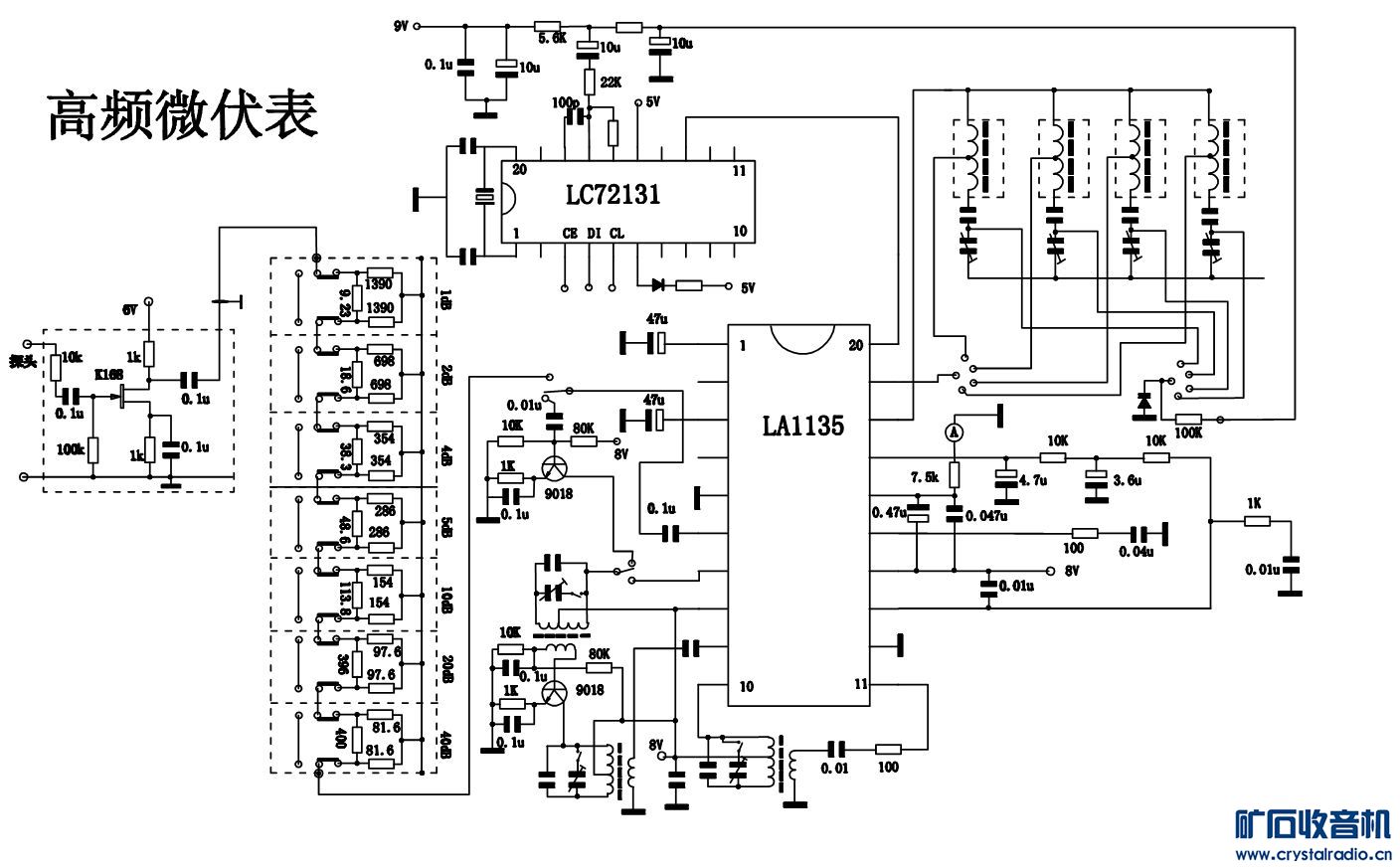

二、        微伏表工作原理和电路图:
   1、探头采用场管,获得高阻探头。
2、衰减器的衰减范围0—82分贝,分辨率1分贝。
3、中放采用3只单中周,中频采用465KHz和455KHz,通过按键开关控制。由于LA1135由变频级输入中频,对中频有很大的衰减,所以测量中放增益不通过变频级输入,增加一级中放,单独输入中频,通过开关切换。
4、由LA1135的16脚输出场强指示电压。
5测量频率范围455KHz—21MHz,分为4个波段。

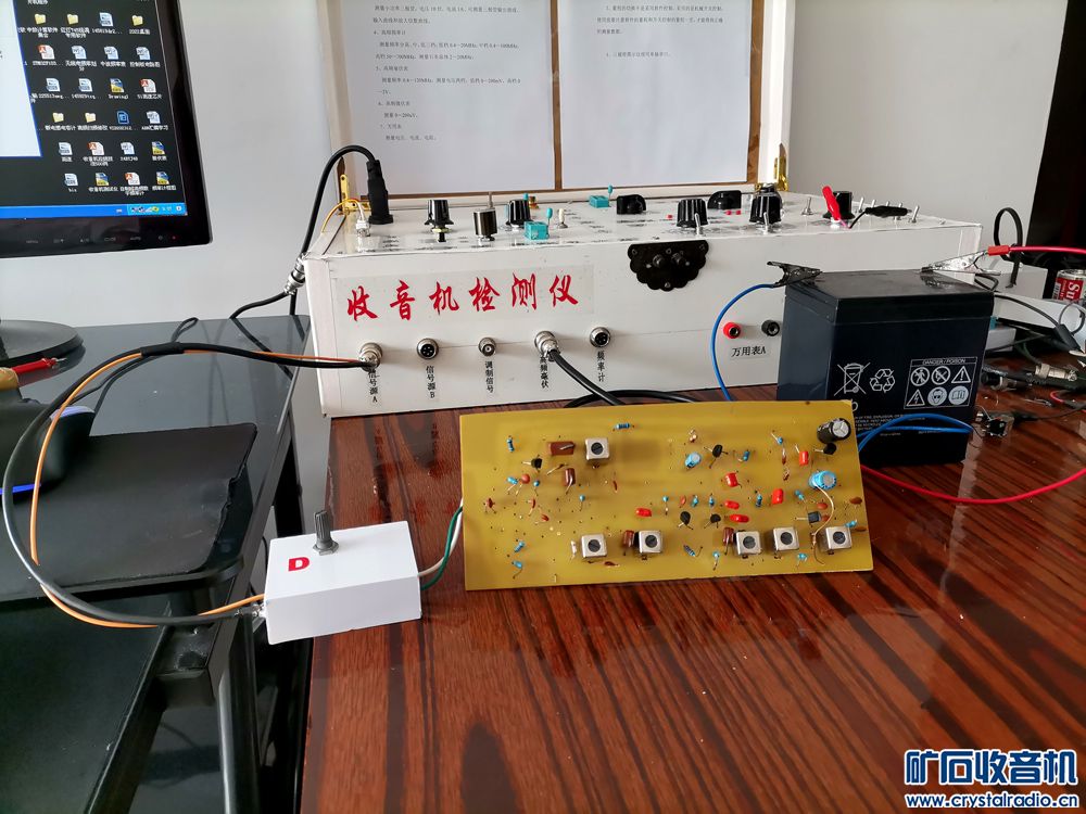

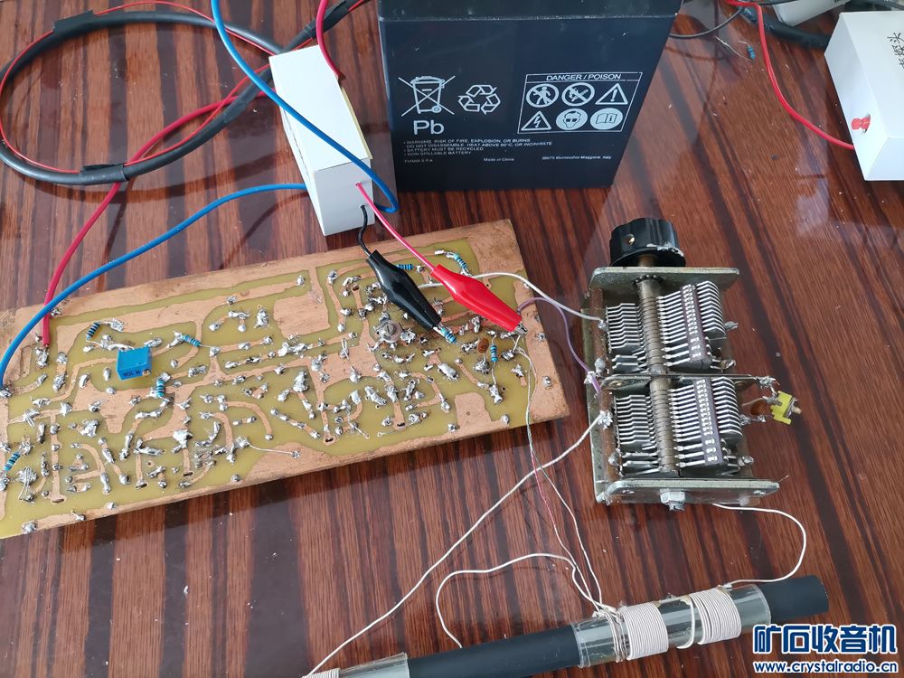

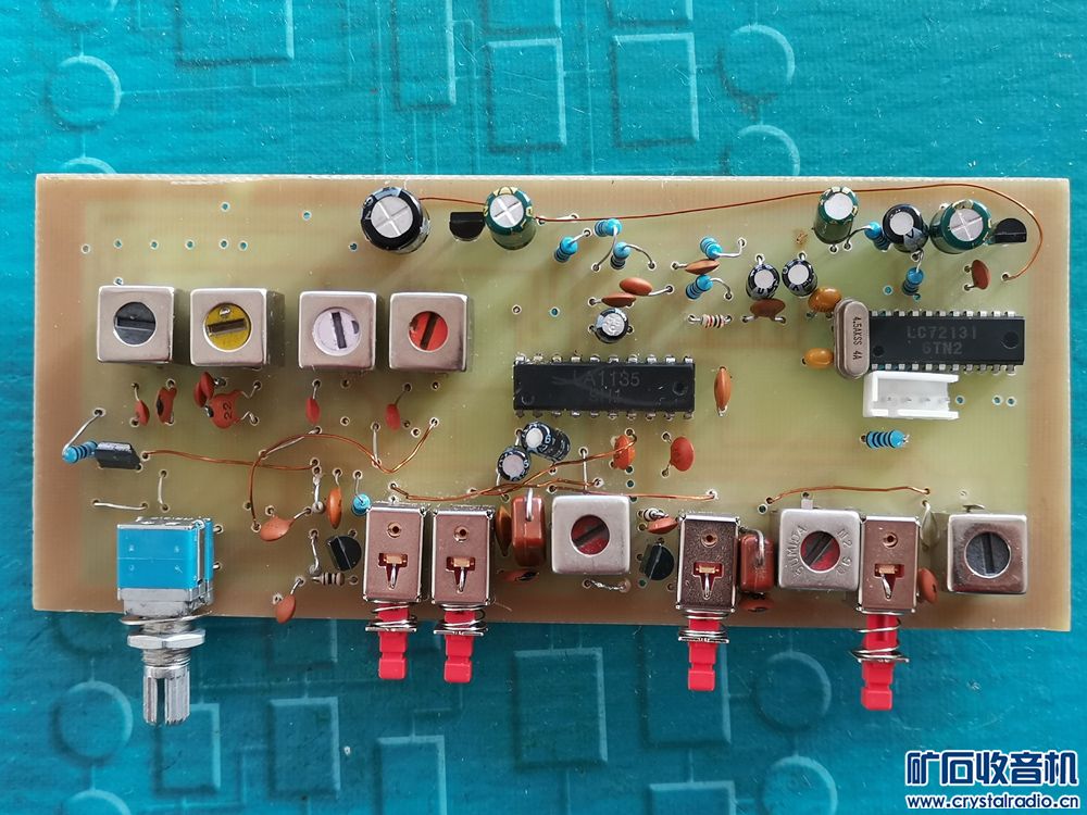

三、PCB板的设计与制作
  PCB板热转印
元件焊接
四、衰减器的制作

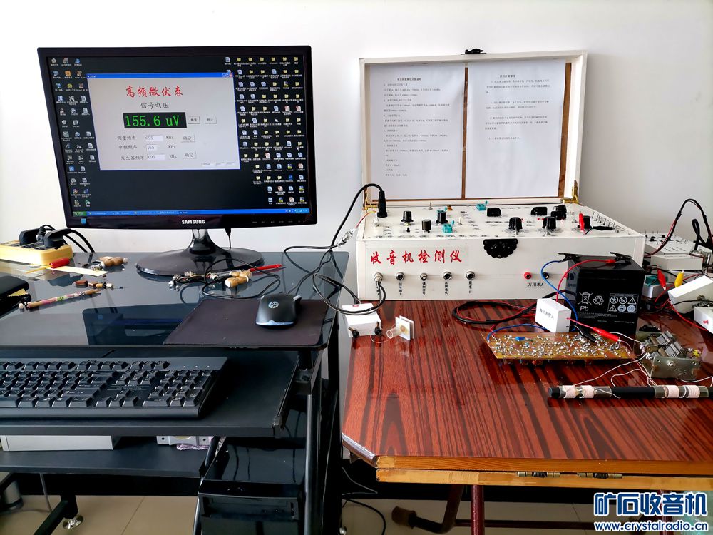

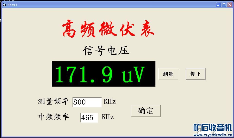

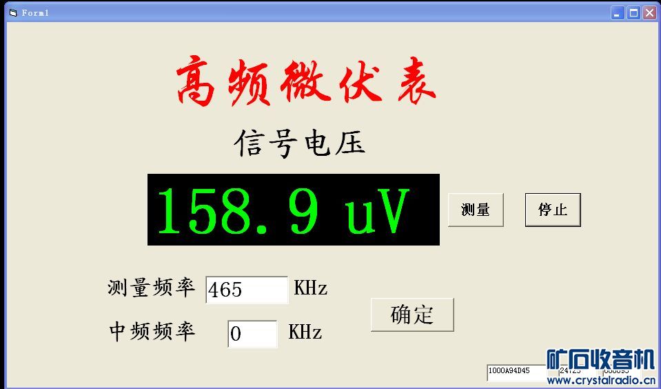

五、测量软件设计和使用方法
若测量中频电压值:在测量频率数据框中输入465,中频频率数据框中输入0,按确定键后,信号发生器就发出465KHz。
若测量高频频率的电压值:
如:测量800KHz的频率,将“测量频率”对话框输入800,中频频率数据框中输入465,按“确定”键,再按“测量”键。
 楼主| 发表于 2024-4-26 09:51:39 | 显示全部楼层

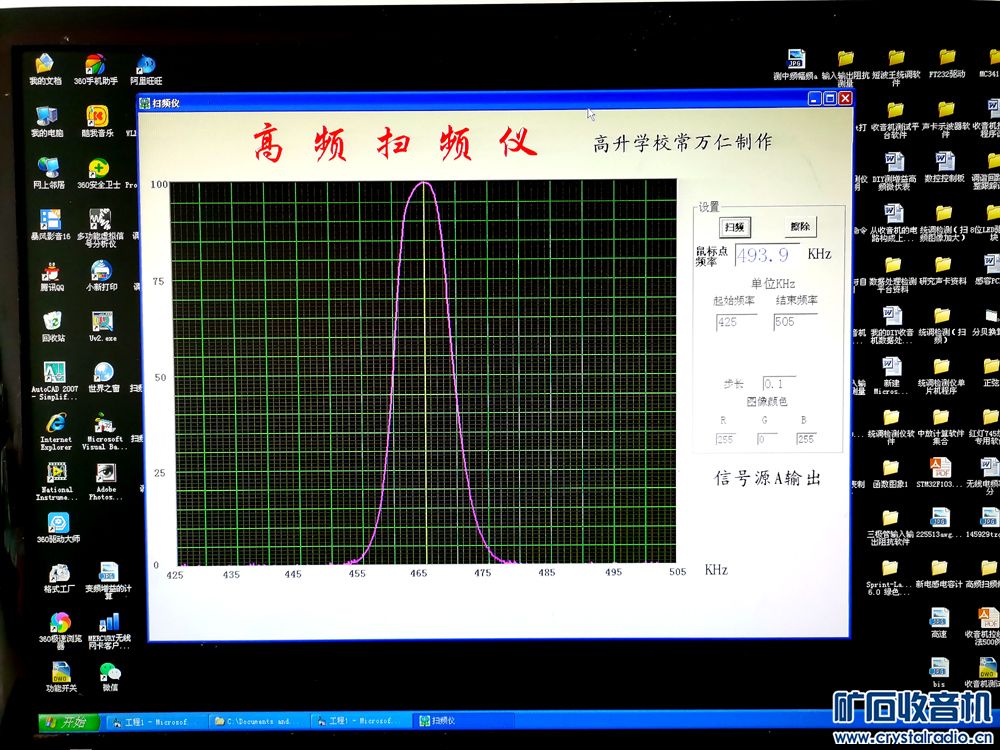

六、中频增益的实际测量实验例
     首先调好中频幅频曲线
    中频曲线调好后,就可以测量中频增益。首先测量最前级中周次级电压,调整信号发生器的输出信号幅度,使微伏表的电压显示大于100uV,然后测量第二只中周的次级电压,配合衰减器的衰减倍数,使微伏表的示数与第一次测量一致,衰减器的衰减倍数就是一中放的增益。例如:
      例:测量第一个中周的次级电压是159.8uV,测量第二只中周次级电压时衰减器衰减了29分贝,得到微伏表示数158.9 uV,与第一次测量示数最贴近的一个示数,得到了一中放此时的增益是29分贝

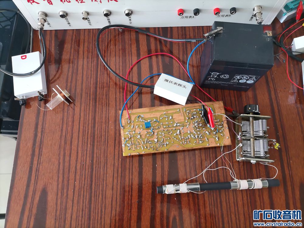

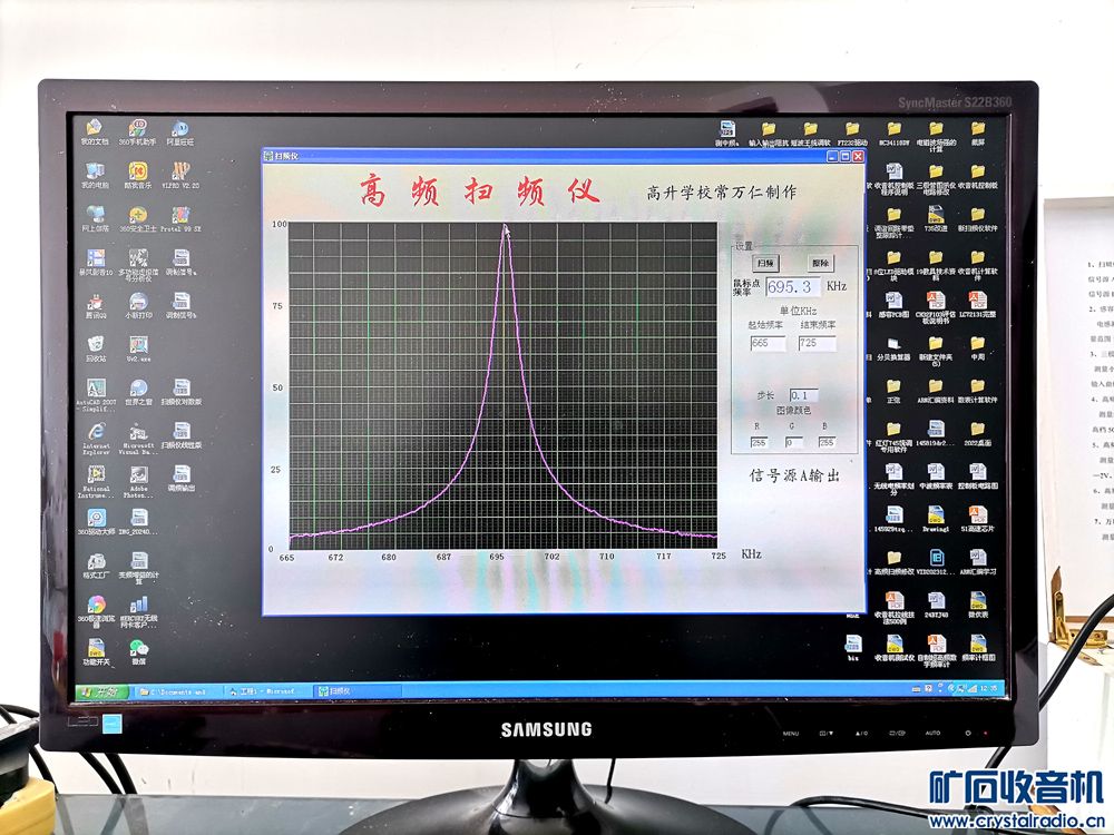

      测量一个中波不带调谐高放的电路实验,首先扫频仪下输入调谐回路是否正常,见下图
    确定高放电路正常后,测量高放电路在某频率下的增益(频率695KHz),测量前首先要向72131发送本振电压数据(695+465),再发信号发生器输出频率695KHz。
  测量结果:测量三极管输入电压时,衰减器衰减11分贝,测量输出电压时衰减器衰减31分贝,两次微伏表示数基本相等,得到增益20分贝。

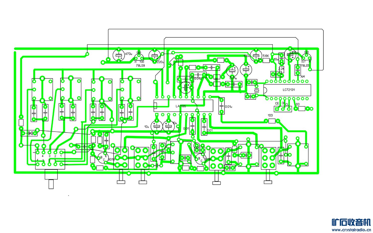

    DIY收音机检测仪的内部电路
发表于 2024-9-20 20:24:02 | 显示全部楼层
你好,楼主,这个电路图和实物图是不是不完全一致?
我看电路图里面的PD输出到VT之间的低通滤波器您没用那个LC72131上自带的那个mos管,也没有外加放大管,而实物图对应的位置似乎有一个三极管。
请教了
 楼主| 发表于 2024-9-21 07:16:11 | 显示全部楼层
我看电路图里面的PD输出到VT之间的低通滤波器您没用那 ...
你看到的那个“三极管”实际是78L05,是给72132提供5伏电压。
由于PCB板为自制,所以电路图和PCB图没有认真校对,仅供参考。我调试时若发现PCB设计有局部问题,随时进行了修改(局部改动),但没有对电路图和PCB设计进行 修改,所以仅供参考,坛友若有兴趣可以认真研究一下电路图和PCB图,发现走线连接有问题,自行修改。
