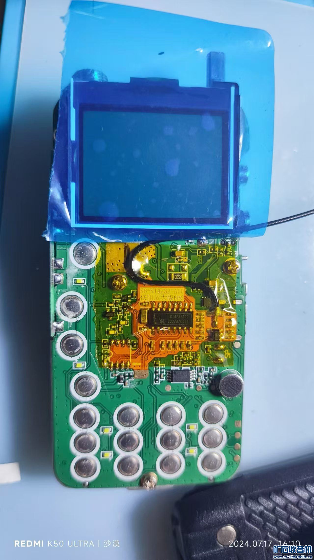

楼主: 有点
泉盛k6对讲机改装全频段收音机,

 楼主| 发表于 2024-5-7 19:28:15 | 显示全部楼层
SBK 发表于 2024-5-6 10:49
将手电筒灯珠座去掉装短波天线
FM没有立体声
改了。双天线,

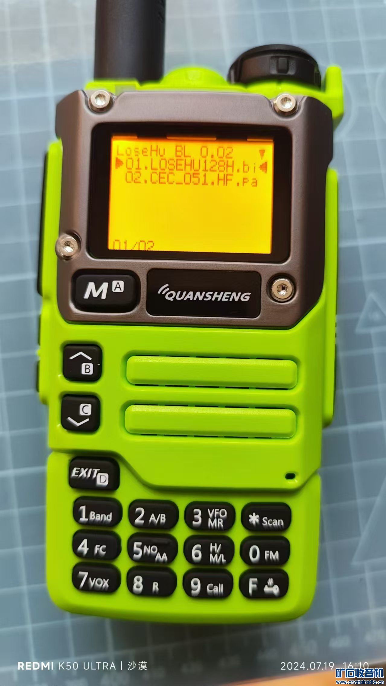

 楼主| 发表于 2024-7-2 20:09:59 | 显示全部楼层
将手电筒灯珠座去掉装短波天线
FM没有立体声
现在有中文收音机固件
发表于 2024-8-4 19:24:43 | 显示全部楼层
可以刷入多系统

内部改装图
 楼主| 发表于 2024-8-7 19:04:41 | 显示全部楼层
改的漂亮。。。。

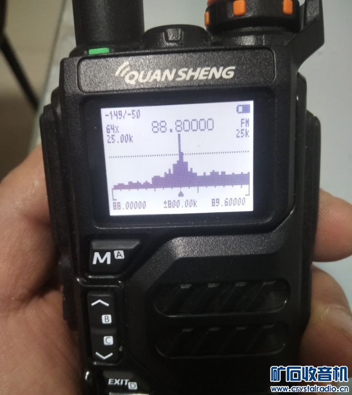

我入手的是K5,刷机的话比K6,要多几个步骤,
1,先备份原机各校准数据。
2,拆除原机8k容量的24C64存储器,换上256k容量的,
3,刷入中文字库。
4,刷入中文,扩频,多模式,带频谱显示的固件。
5,刷回校准数据。
我没改Sⅰ4732的收音机,毕竟原装天线,只在UⅤ段才匹配。
这机的可玩性非常好,折腾这机的人也多,高人开发的各种功能的固件也五花八门。
想折腾的话,性价比很高。
各波段接收灵敏度也还好,但是发射原厂设计之外的频段,只能是聊胜于无,效率和功率都很低很低。

K5,K6的WFM广播收音,用的是独立的DSP芯片,BK1080,灵敏度不比普通收音机差,有人把这个芯片拆除了,换成Sⅰ4732A10,增加短波及SSB功能。
K5,K6的对讲机芯片,用的BK4819,
这个芯片BK4819是一款半双工TDD FM收发器,在18MHz~620MHz、840MHz~1200MHz频段范围内运行,适用于全球个人无线电。除了语音通信,BK4819片上FSK数据调制解调器还支持F2D和F1W发射,可用于FRS和DPMR频段,用于文本消息和GPS信息交换。
本身就支持18-620MHZ,+840-1200MHZ的窄带FM及AM接收,
但是K5,6的原机固件,并没开放这么宽的接收范围,需要刷扩频固件来解锁其支持的全部频段。
