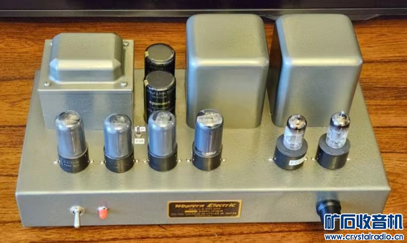

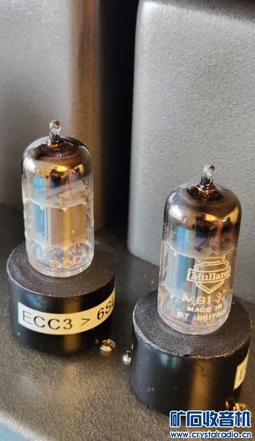

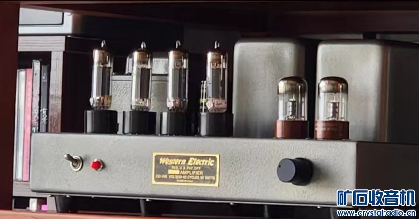

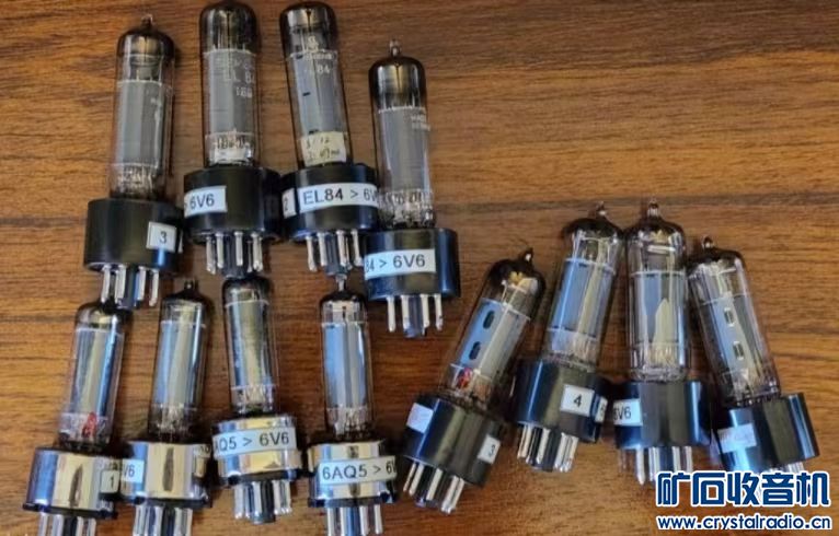

可玩性非常高,通过转换座可以用6aq5 6p1,切换阴极电阻也可以用EL84

发表于 2024-4-25 21:13:35 | 显示全部楼层
这个做下来,造价不便宜
发表于 2024-4-25 22:01:28 | 显示全部楼层
好像是个电子管测试器
但各种管子用上去,能匹配吗?
要不要改电源电压?要不要改输出变压器?

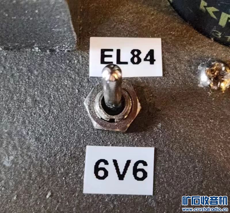

 楼主| 发表于 2024-4-26 08:00:34 | 显示全部楼层
小小超人胆 发表于 2024-4-26 03:57
推挽机做的不错,小型紧凑颜值高。但没见有个转换开关或者切换开关来切换电压或电阻或者是工作状态,很难保 ...
切换阴极电阻就行,其他不变

 楼主| 发表于 2024-4-26 10:02:48 | 显示全部楼层
6v6 阴极250欧

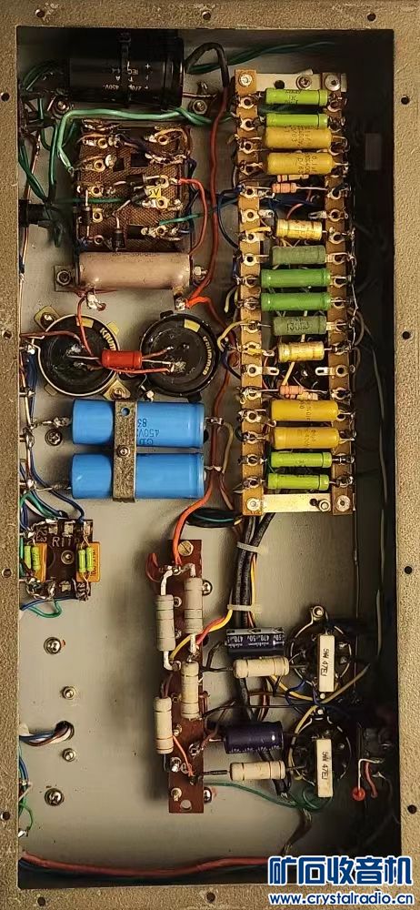

这个最好别改,这个DYNACO的线路,原始设计是用EL84超线性接法,第一级是自动平衡倒相,增益不高。是考虑到EL84的所需激励推动电压较低,换用束射管6V6增益肯定欠缺,因为所需推动电压要高,电路适配EL84或6P14
 楼主| 发表于 2024-4-26 19:46:13 | 显示全部楼层
补内部图
