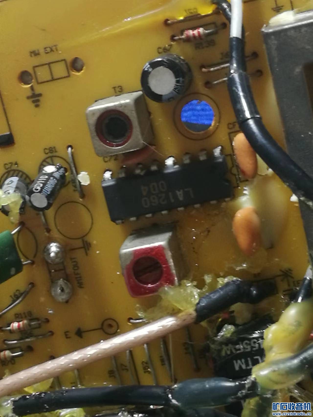

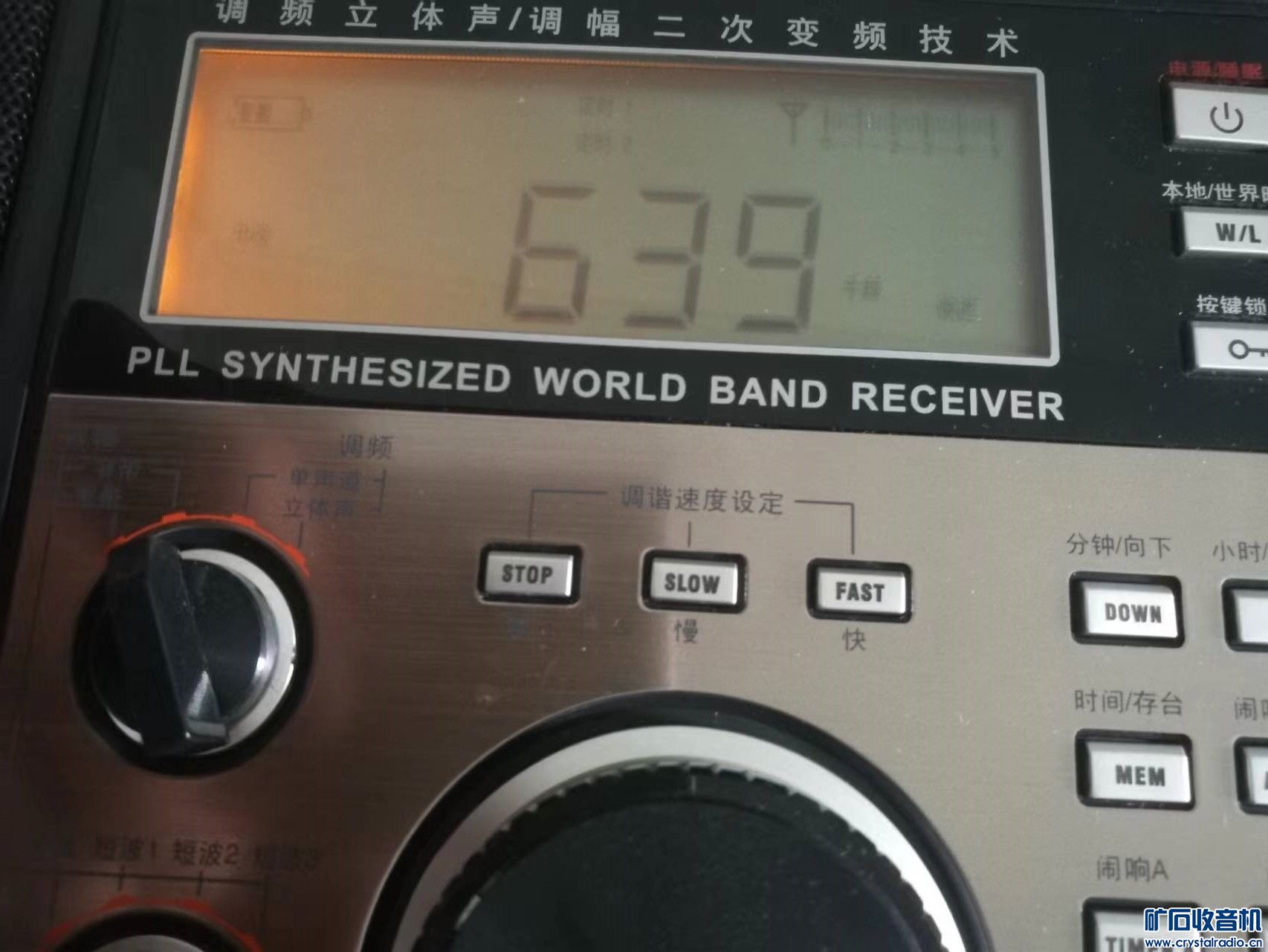

朋友的乐信 RP-2000 收音机,调频正常 ,中短波无台。主芯片LA1260.用寻迹器,LA1260 14脚高放输入有信号的,9、10脚。输入输出没有信号,一般情况就是IC 的问题了。换了就好了。

三洋的集成块;
一般情况,集成块损坏比较少见!
发表于 2024-4-30 15:23:24 | 显示全部楼层
是啊,可能不是正品吧?这几有点大
