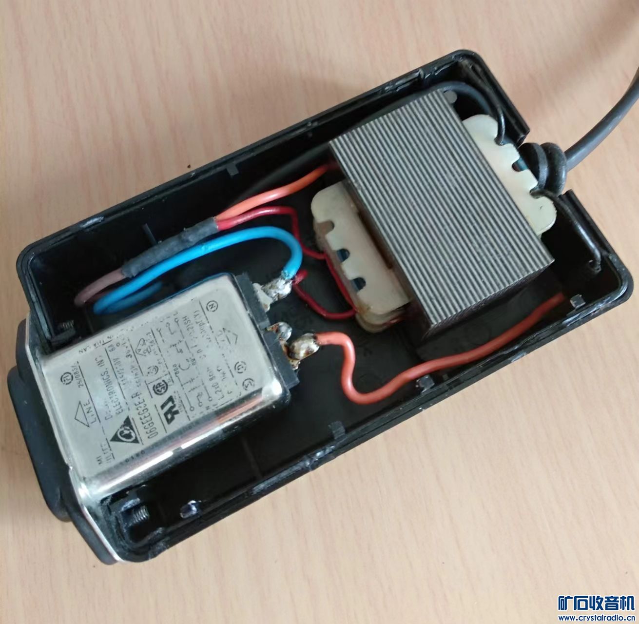

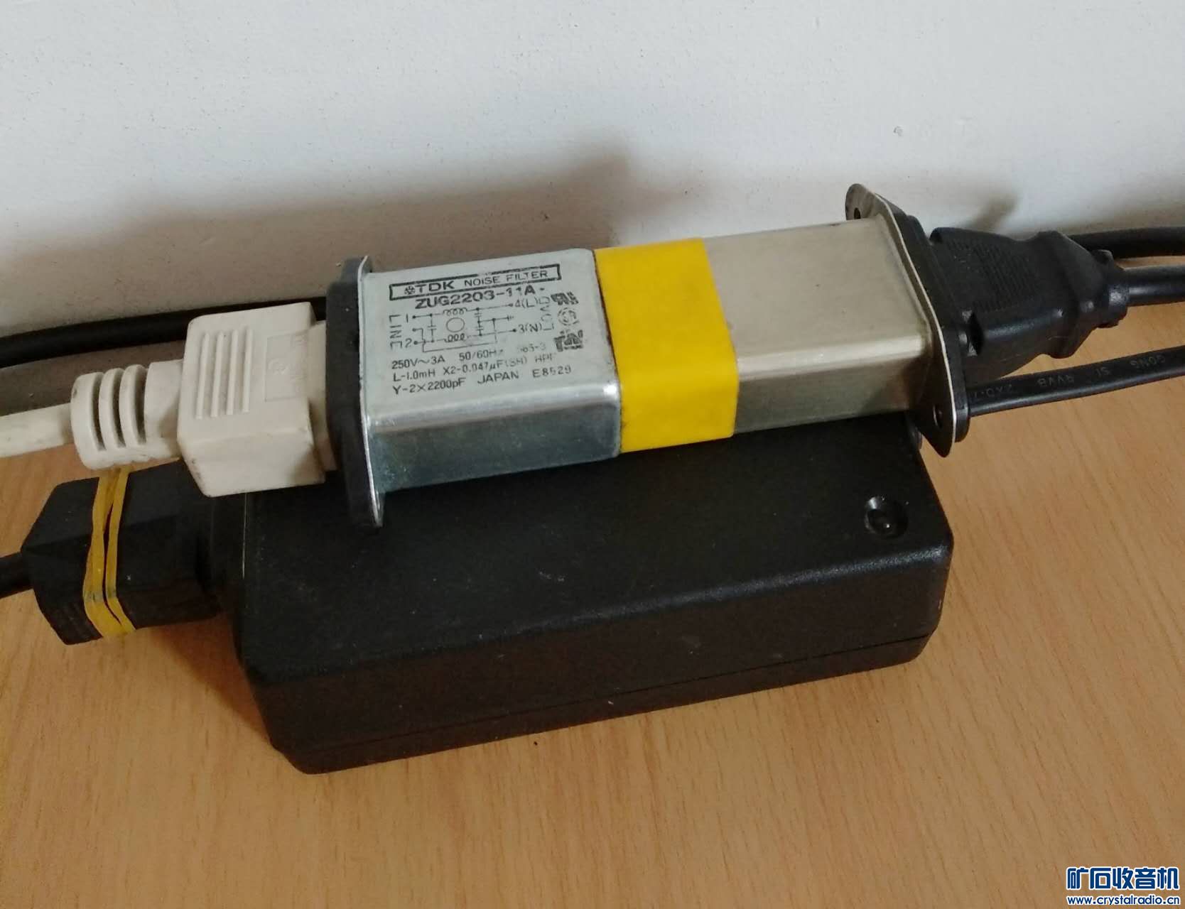

中波高端有”卡卡”的噪音,用3个滤波器串联,消除噪音,效果满意,含自耦变压器输出~225V,电子管收音机圆满。

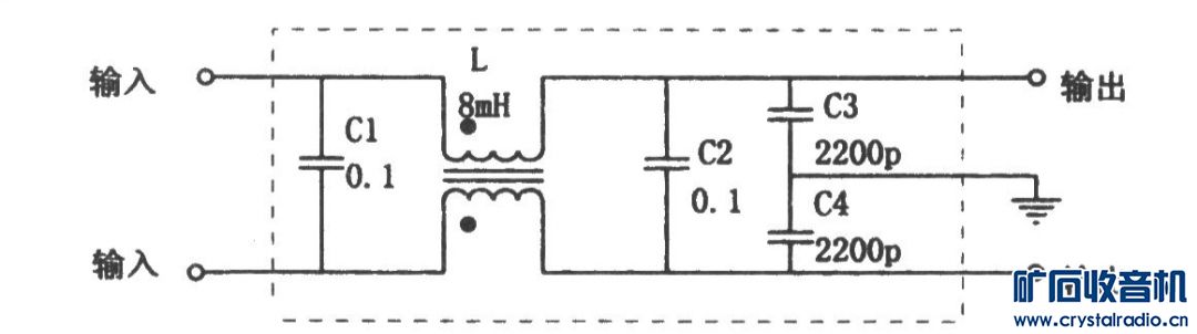

发表于 2024-4-25 10:59:18 | 显示全部楼层
电路图是最能说明问题的

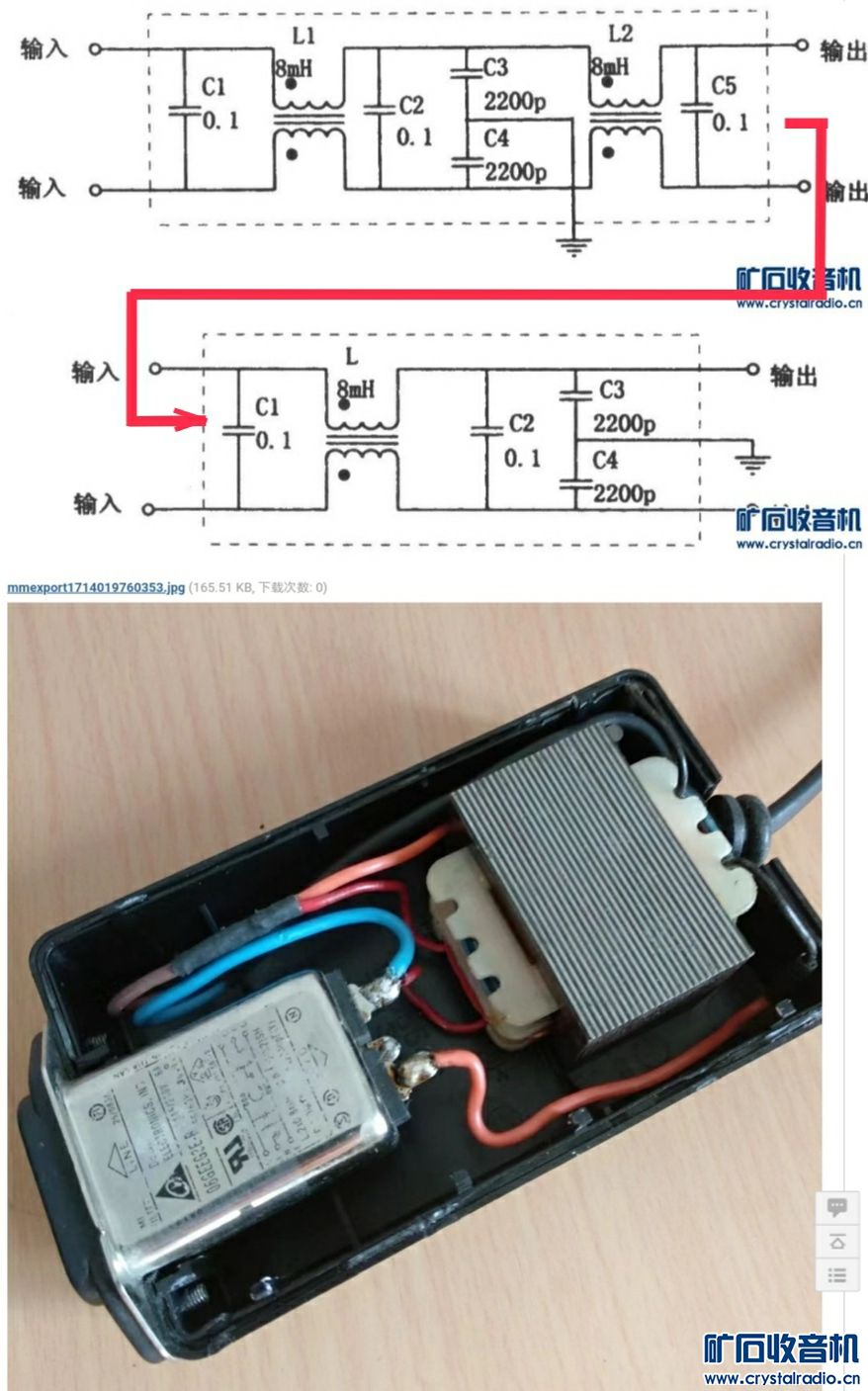

发表于 2024-4-25 12:04:04 | 显示全部楼层
应该是串联链接吧,这样危险。
 楼主| 发表于 2024-4-25 12:48:46 | 显示全部楼层
市电先连接2个串联的滤波器,再连接1个滤波器和自耦变压器,都是插接方便,输出~225V供给电子管收音机。
发表于 2024-4-25 13:06:39 来自手机 | 显示全部楼层
说了半天还是没明白,是否五楼上图为二节,下图一节,再接自耦变压器,请问两地是否相连,往哪个方向连接。
 楼主| 发表于 2024-4-25 13:26:05 | 显示全部楼层
市电(3线插头),插二节的滤波器,再连线(3线)插一节的滤波器,这个滤波器和自耦变压器,装在塑料盒里,只要插上线,3个滤波器地线就接好了,输出2条线,不需要地线。
