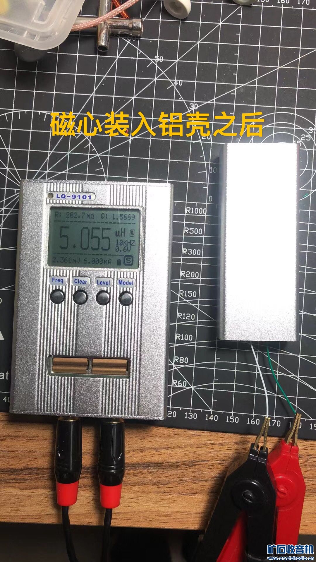

『为做调频中放准备』给大家介绍一种方便实验的中周结构

我也试做过。的确这个东西受多因素影响
1、加外壳后有变化,外壳当然离线圈远点好。但到底多远,这个不好说。
2、调节的距离大概有个5mm就够了。就能从欠耦合调到过耦合。
这个配合一起测试,的确非常直观,很好的玩法

你的帖子我已收藏,学习多次,因为你的是AM中周,所以之前我还请教过你FM中周的线圈距离
不过,最后还是要自动动手,才能得到第一手数据。
感谢!

看起来还好,影响不是很大。
既然有扫频仪,可以看看装入铝壳后,谐振频率往那个方向偏。还有通带是否改变了。

备料中,继续改进,然后搭棚一个真实的中放电路,进行各种测试,感兴趣可以持续关注
