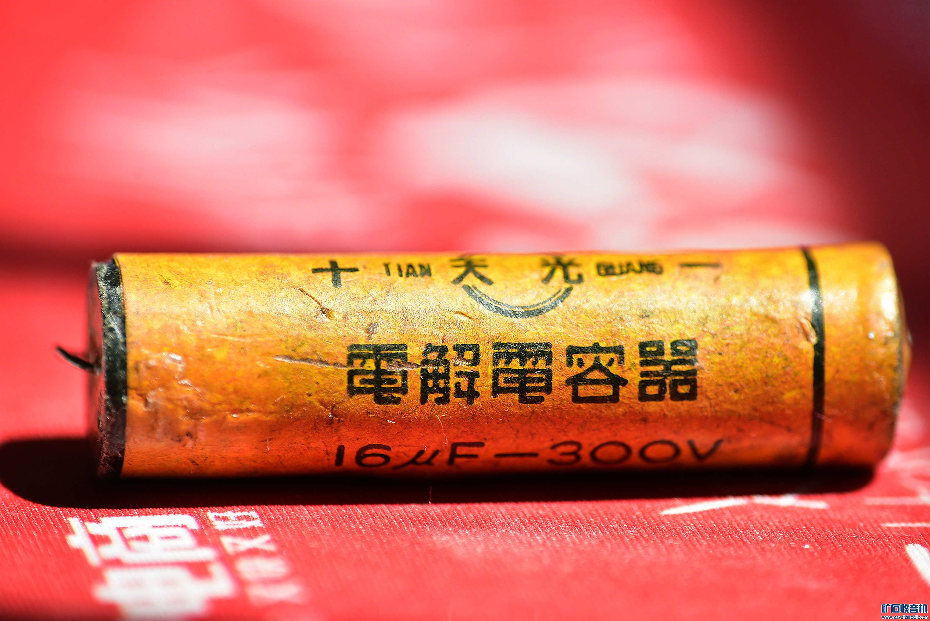

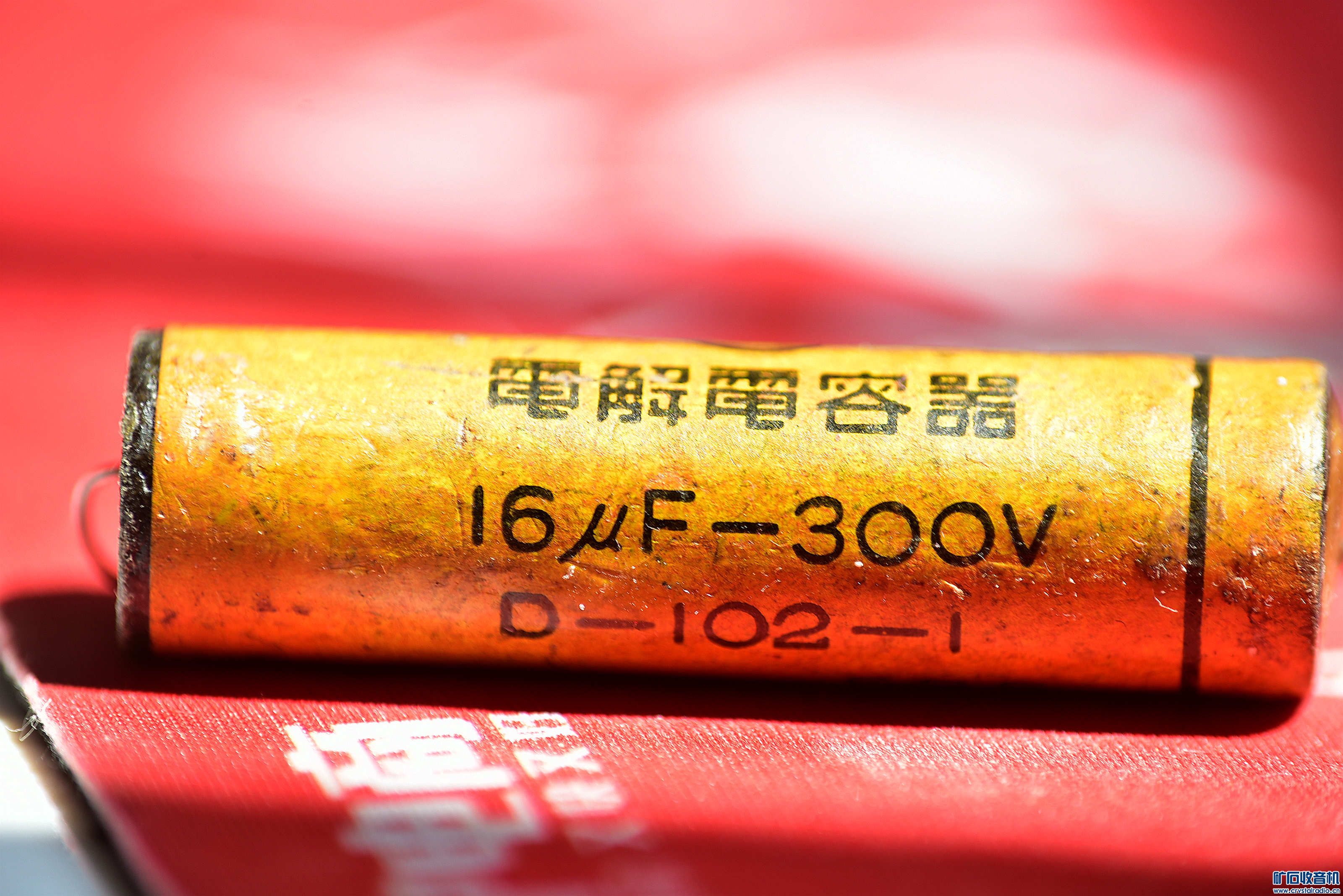

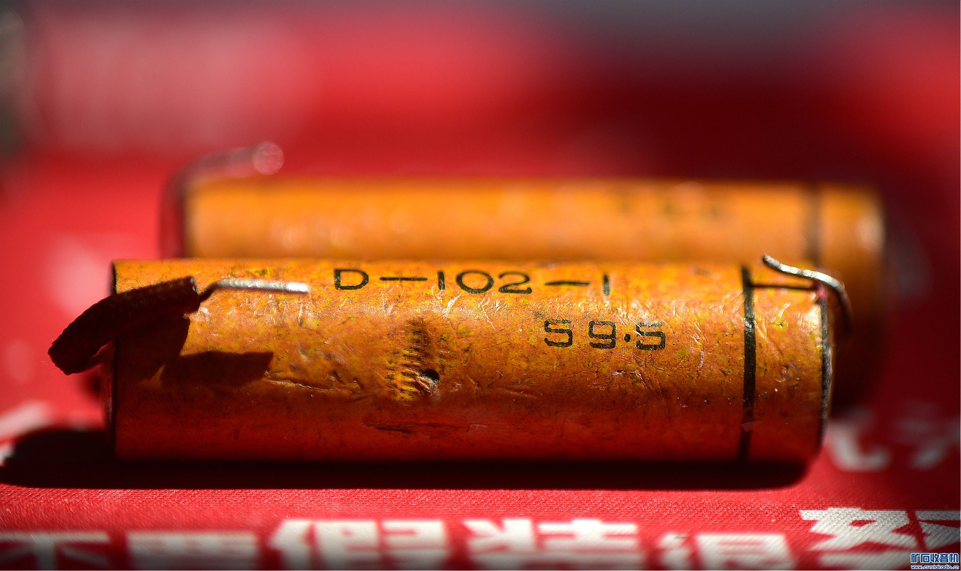

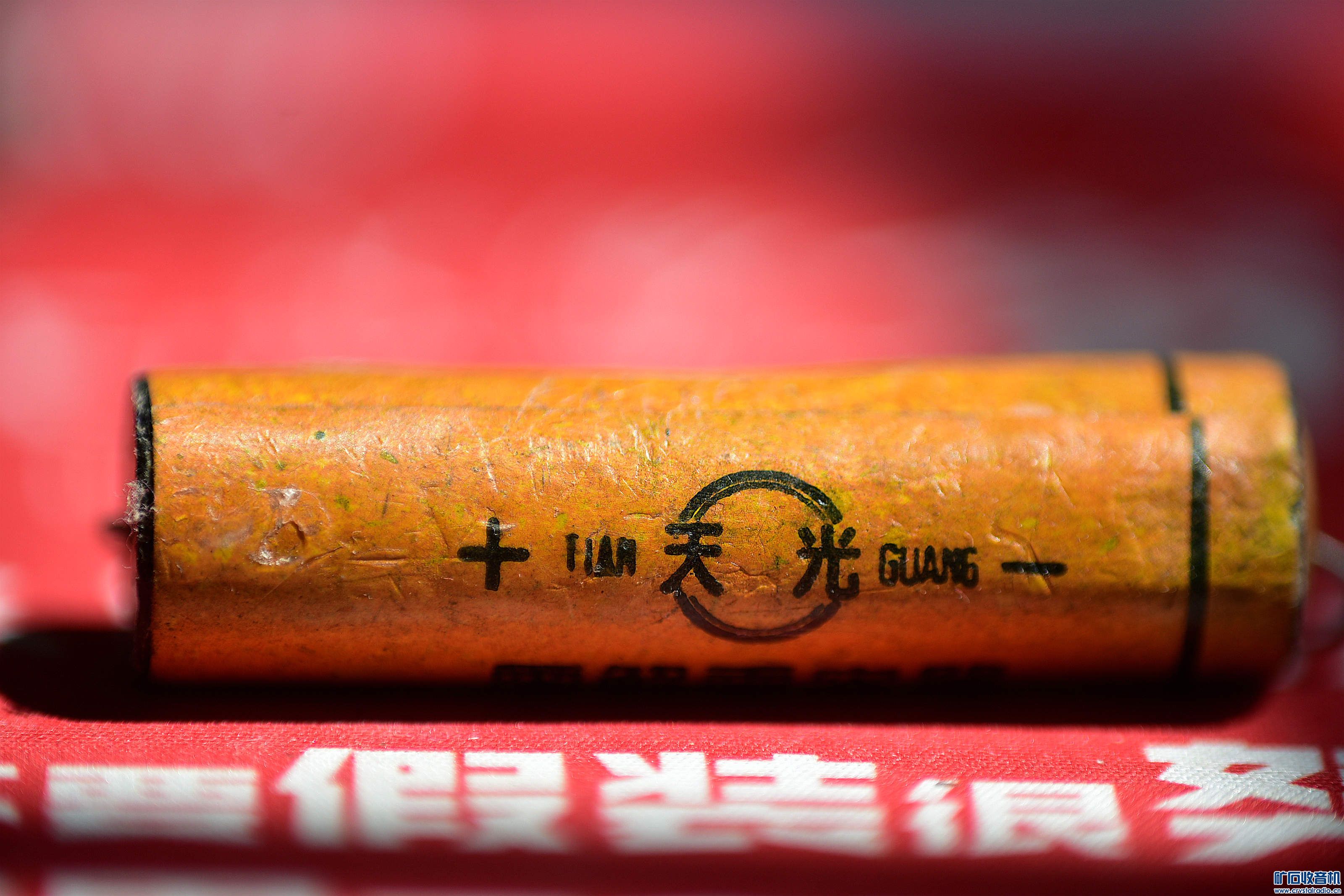

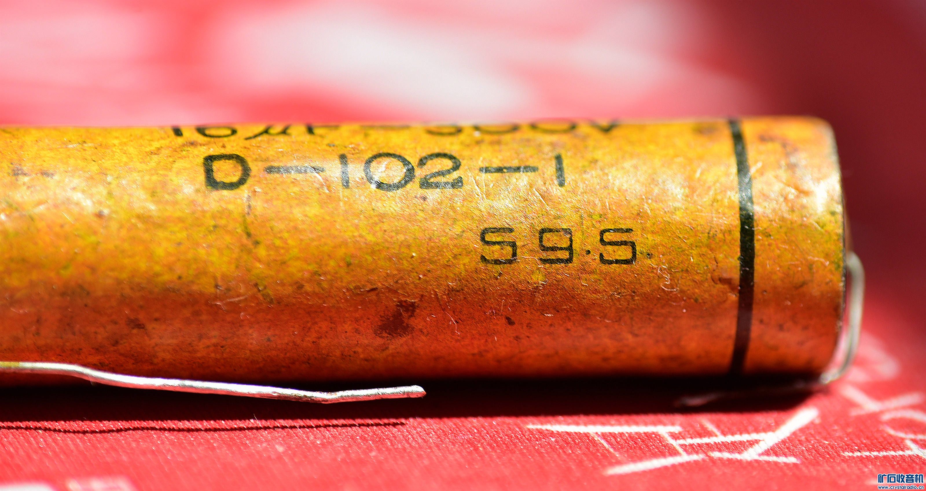

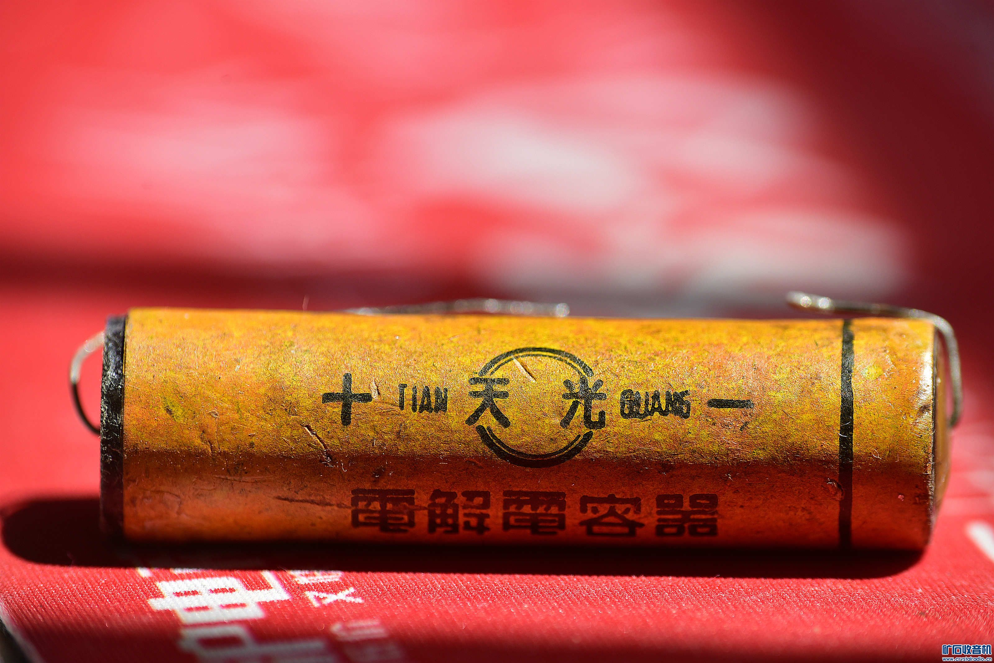

1959.5【天光】16μf-300V電解電容器
发表于 2024-4-24 13:46:12 | 显示全部楼层 |阅读模式

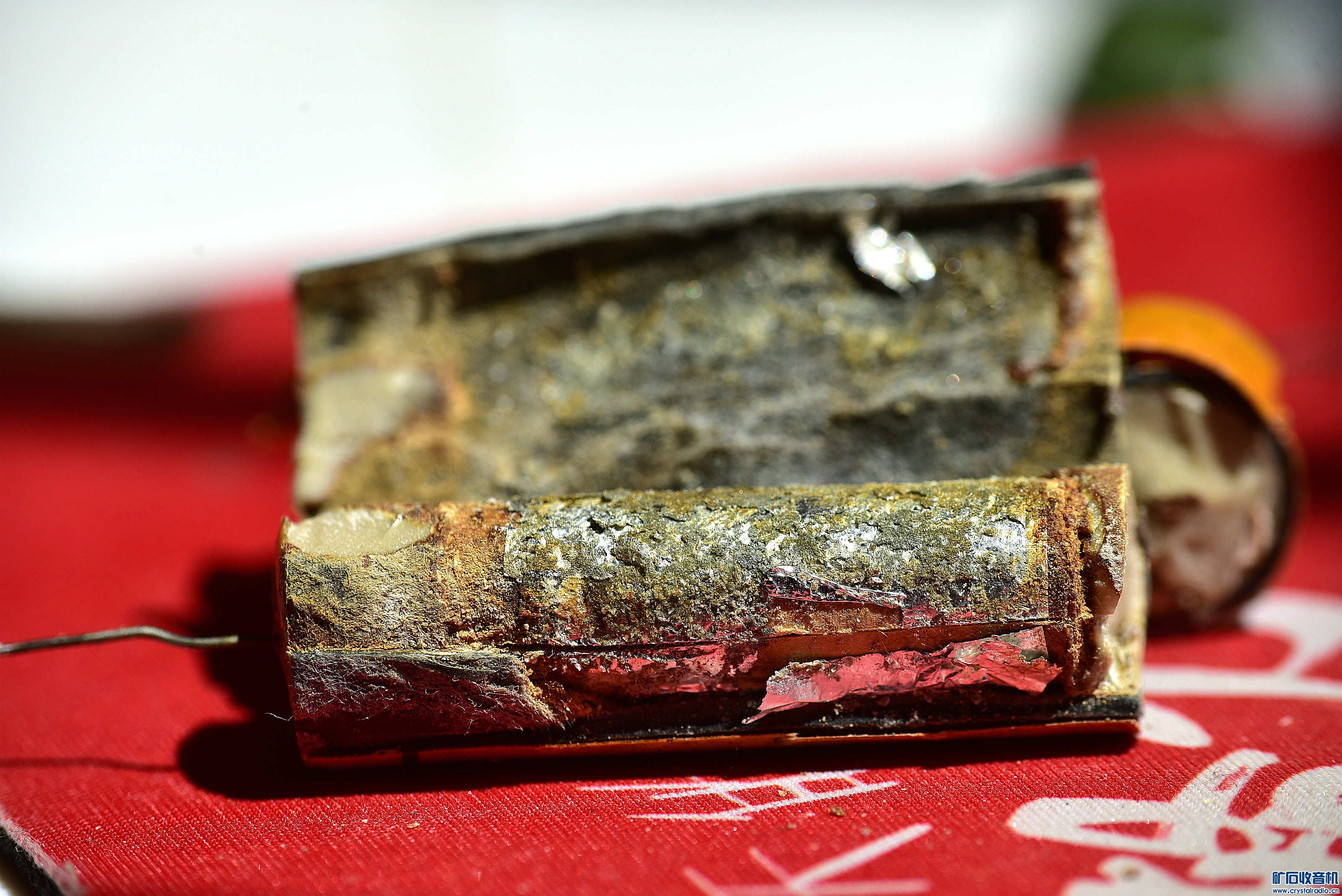

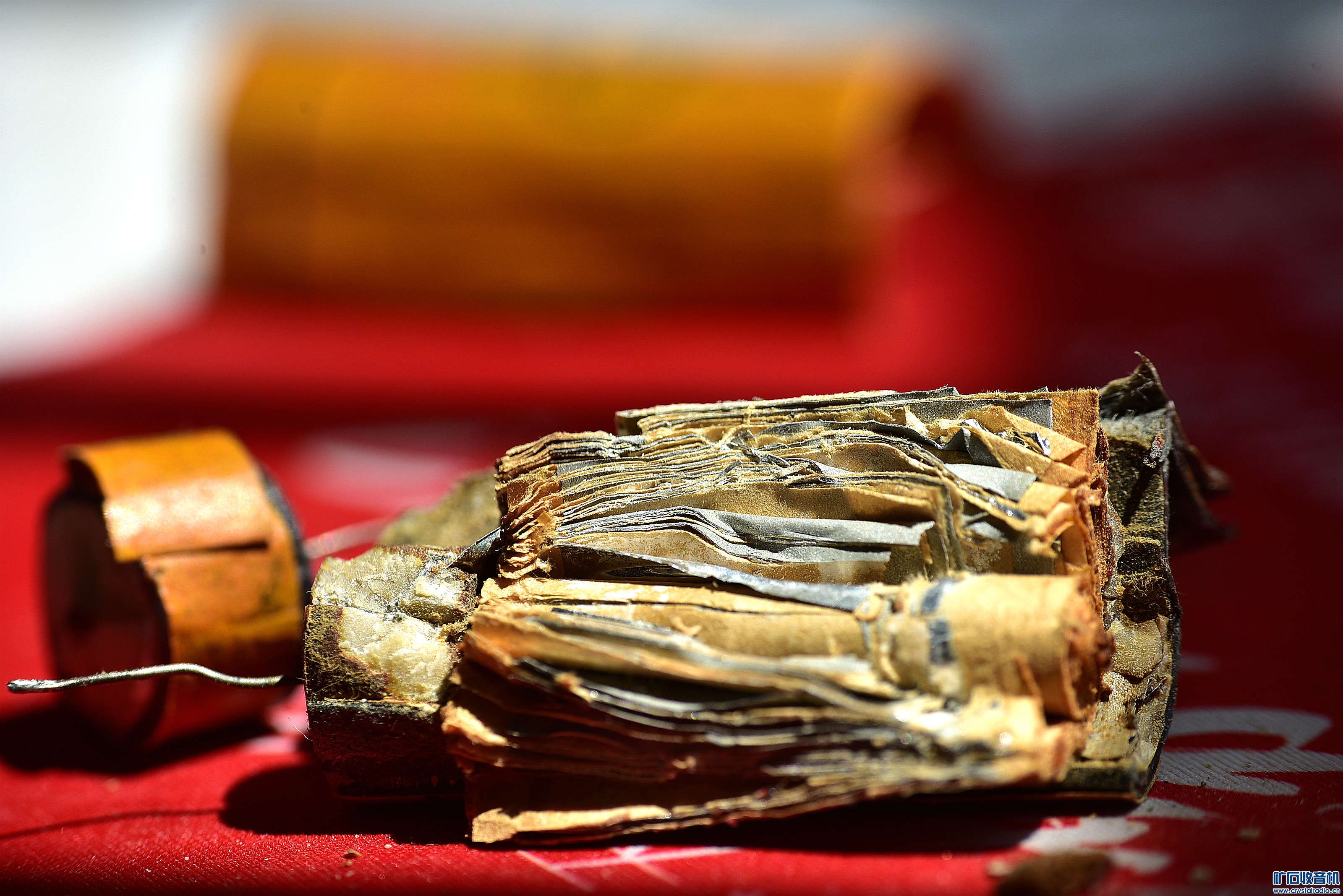

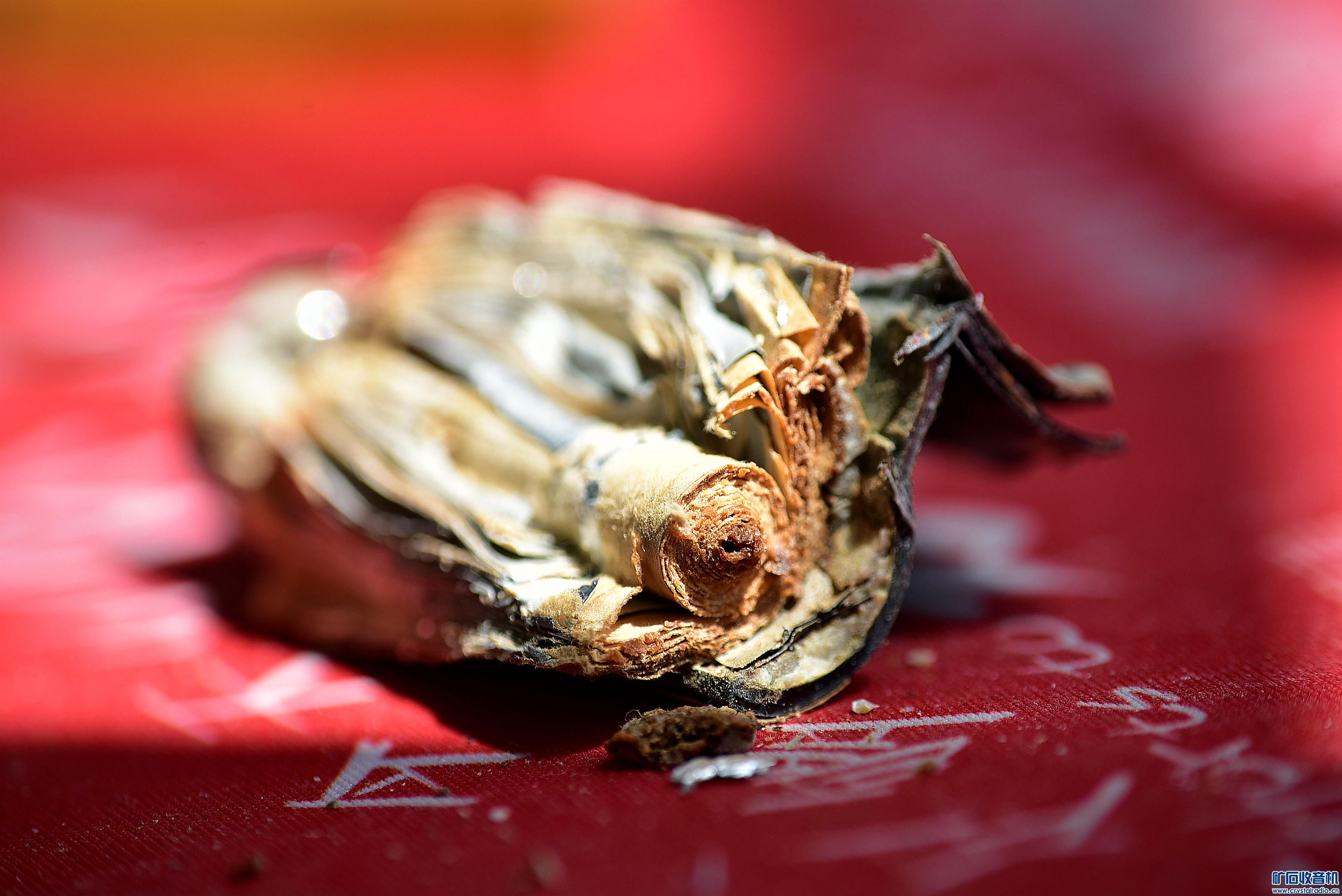

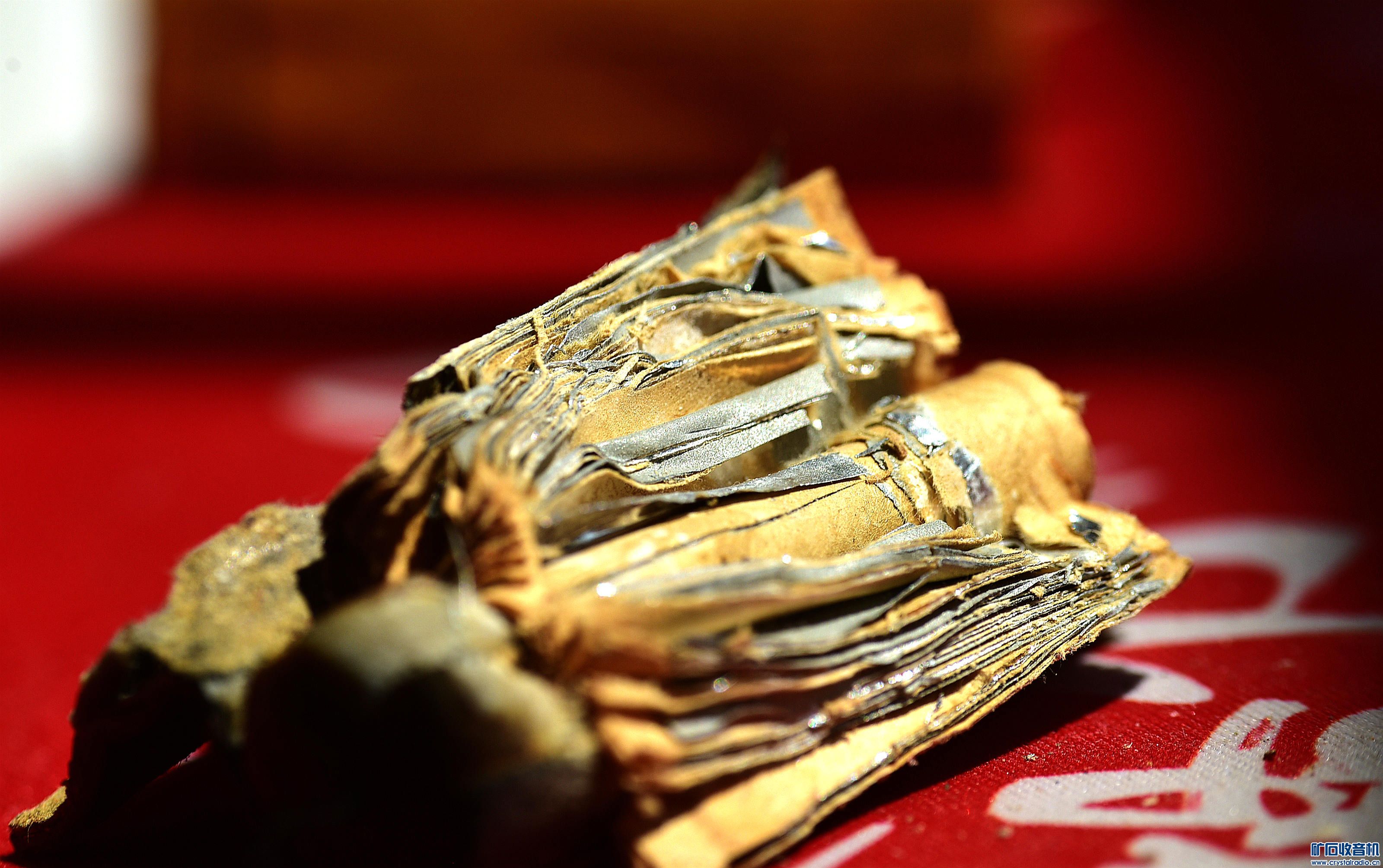

這個1959.5出廠的【天光】16μf-300V電解電容器經過的半個多世紀的歷程,現在裡面的電解質已經乾涸,失去了原有的容量!
鋸開,拍片,回憶那個裝電子管收音機的年代!

那时还是最基础的材料和工艺

发表于 2024-4-24 14:36:10 | 显示全部楼层
好像都氧化了

 楼主| 发表于 2024-4-24 14:42:22 | 显示全部楼层
電解質乾涸!

星老兴致广泛,电容被他一据两半,仔细看,那个年代的电子产品,光辉灿烂。

发表于 2024-4-24 15:16:45 | 显示全部楼层
纸质蜡封电解密封不好,所以时间久了电解液干枯极板氧化,要是铝壳能稍微好点。
