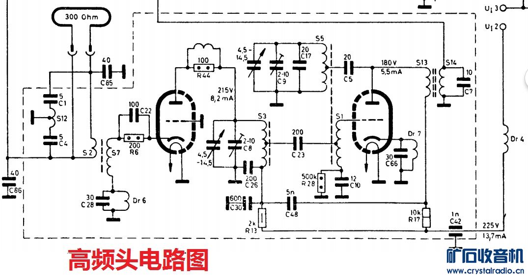

这个高频头看着简洁,布局紧凑,没几个原件,用的电容瓷片电容,瓷管电容,和一个磁介质微调电容,拆开与大家分享下,希望群内有高手能仿造出来,并出个教程供大家学习 11.png 22.png 333.png

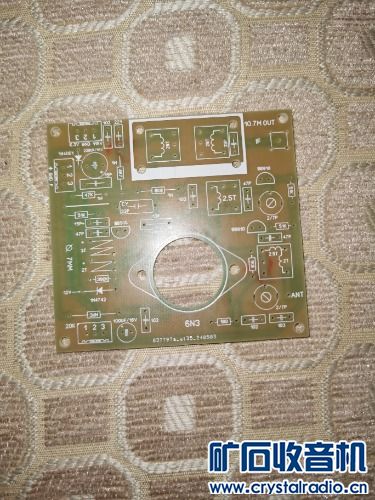

其实这个高频头pcb我都做好了!太巧了哈哈!并且带频率计接口,频率采集使用了不接触探针,对本振电路无任何影响,接不接频率计本振都不受影响。

我也说一句谢谢您的分享与付出。s1/s5骨架直径及长度?圈数与线径?抽头在什么时候?谢谢。长
 楼主| 发表于 2024-4-28 09:43:46 | 显示全部楼层

发表于 2024-5-15 01:20:21 来自手机 | 显示全部楼层
请教,S13,S14磁芯直径及长度?另外用什么线绕?大致线径?线架长度?线排的尺寸?两个线架中心相距多少?谢谢。?
发表于 2024-5-15 01:36:59 来自手机 | 显示全部楼层
再请教,变频管屏极脚①接S13下部?接地线接S14下端?谢谢。
发表于 2024-5-15 07:41:59 | 显示全部楼层
Dr6是什么参数?
 楼主| 发表于 2024-5-15 08:30:54 | 显示全部楼层
抱歉了朋友 这个Dr6  在里面 实在看不到  自己又不敢把高频头拆了
