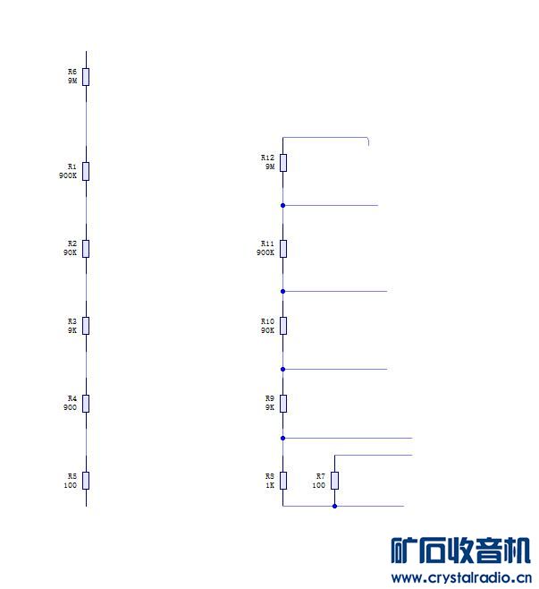

电路图
电路图
旧货市场购入一个华仪MY61万用表。校准后发现电阻档有误差,偏小0.8%,恰好贴着精度下限。不是一个档位,而是200k以下的所有档位都偏小(电阻箱的最大阻值是99.9999k,200k档以上没试)。我怀疑是分压电阻出了问题,开始查。查到箭头标记的R6时,发现阻值是1k。而根据经验,应该是900欧才对。于是我从一个报废的830上拆下一个900欧电阻,剪去管脚把两端的铁帽挂锡当做贴片的焊了上去。结果200欧档、20k档、200k档都非常准确,唯独2k档偏大10%。
找到电路图一看,图纸上确实是1k的。
有三个问题想请教大家:
1.差不多的方案,830和9205这个地方都是900欧,也没见电阻档有这么大误差,为什么偏偏这个表这个电阻的阻值与众不同呢?
2.我是应该保留原来的1k,忍受电阻档的误差,还是换成900欧,忍受1k档偏大10%的误差呢?
3.有没有两全其美的办法呢?
谢谢各位!

发表于 2024-4-24 10:31:42 | 显示全部楼层
电阻排列不同。100:900电压档用不到(所以不是必须的),电阻档只要100,1K,等等参考电阻。
因此不能改成1K不能改成900.否则还会影响DC1000V和AC750V档精度。
发表于 2024-4-24 10:49:12 | 显示全部楼层
看图,用900应该这样
 楼主| 发表于 2024-4-24 11:08:28 | 显示全部楼层
明白了,直接用一个1k代替了100+900.
多谢多谢!

发表于 2024-4-24 11:17:48 | 显示全部楼层
多谢多谢!
上了年纪,脑子反应慢了
100和1K容易得到,900麻烦一些。可能工厂为了生产方便而已。
