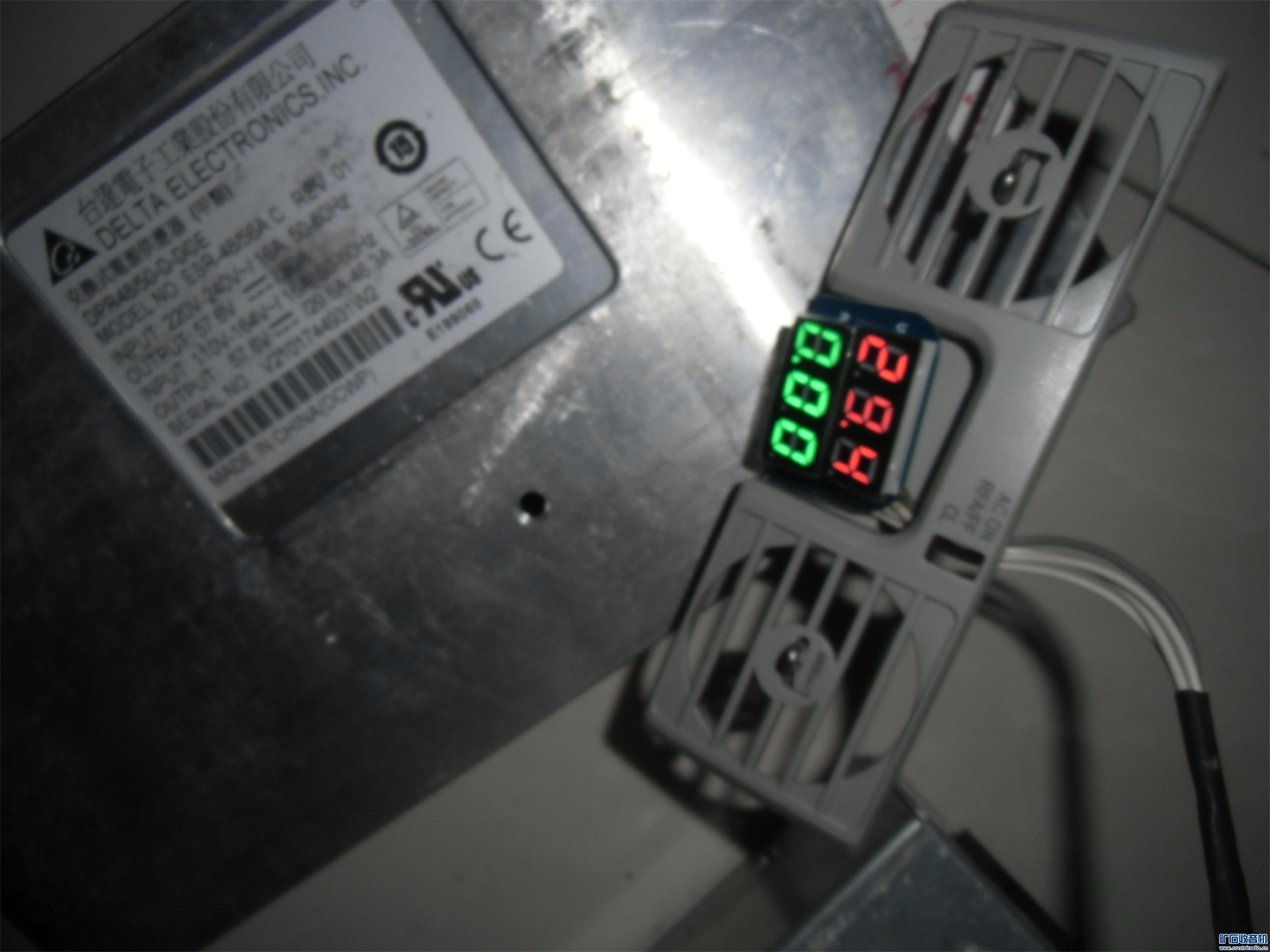

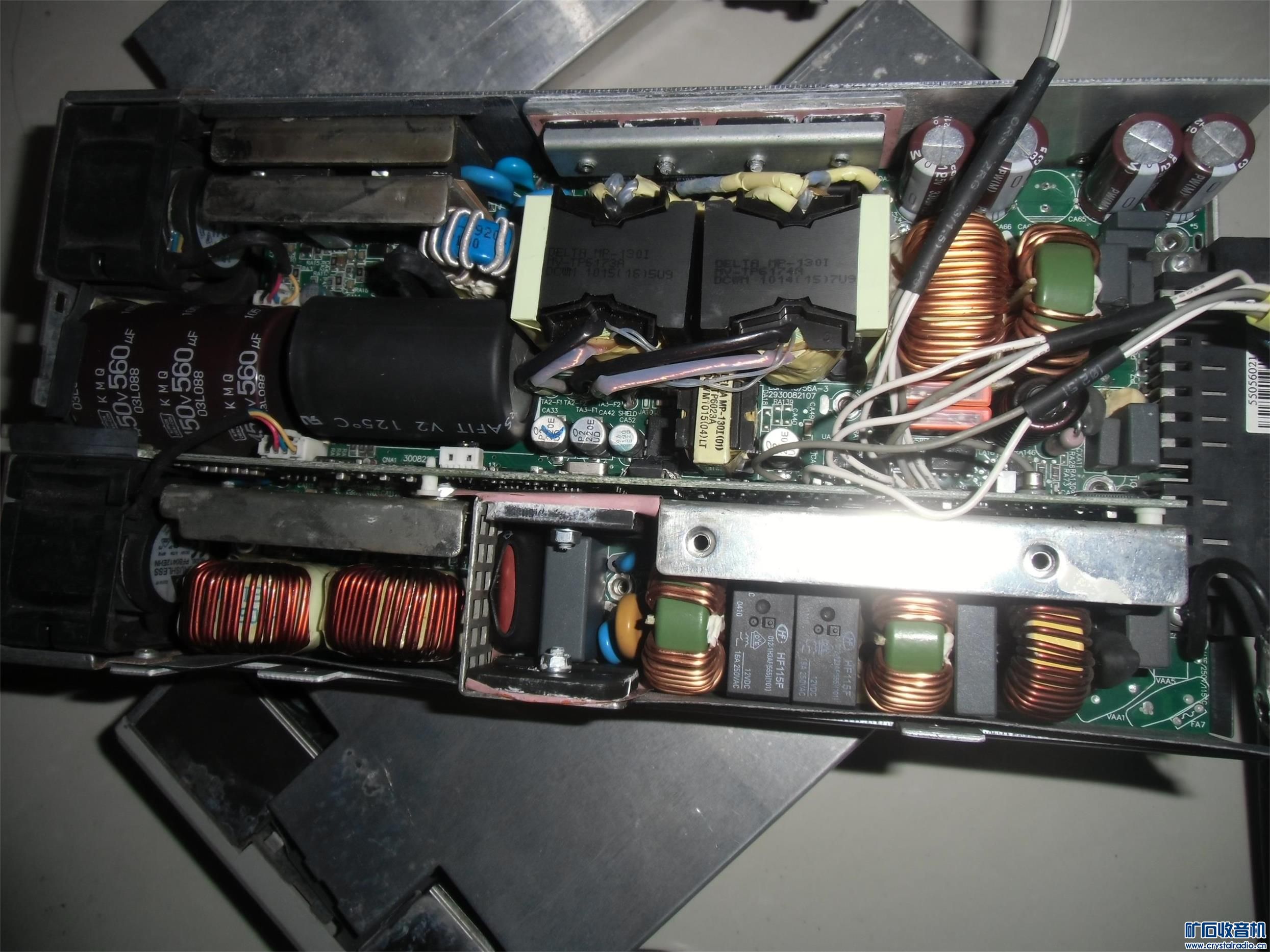

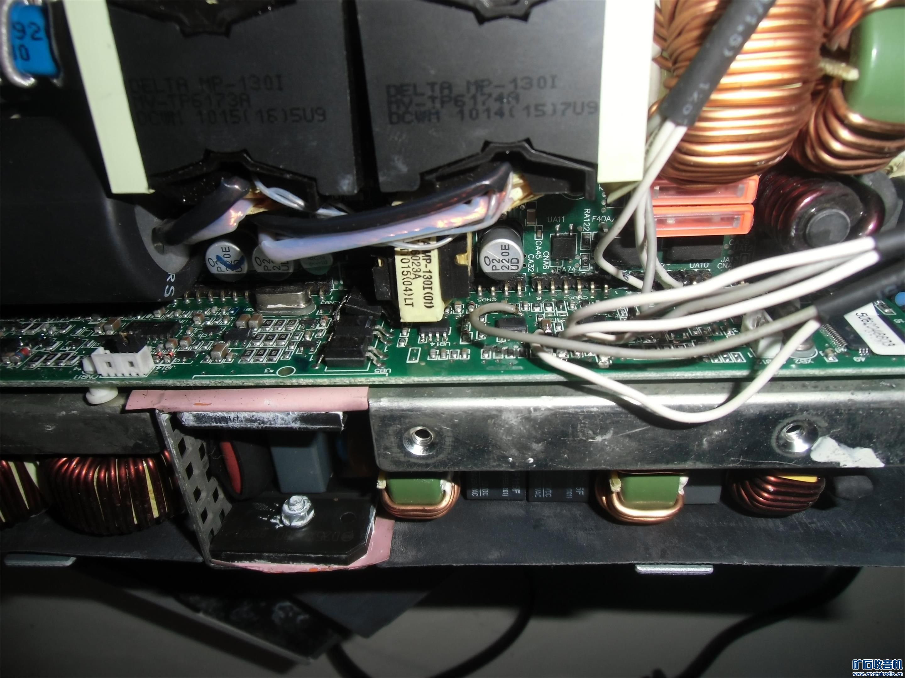

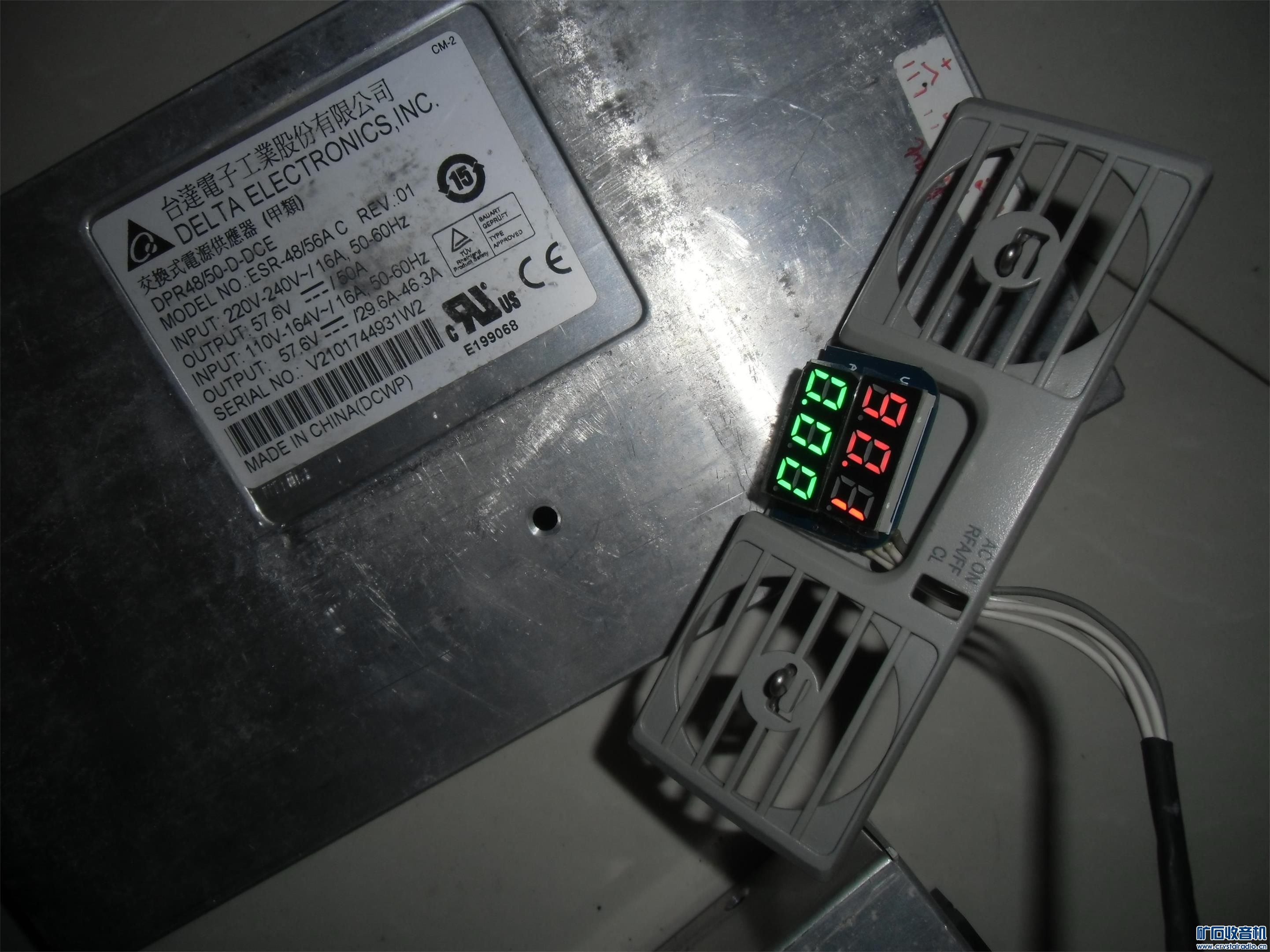

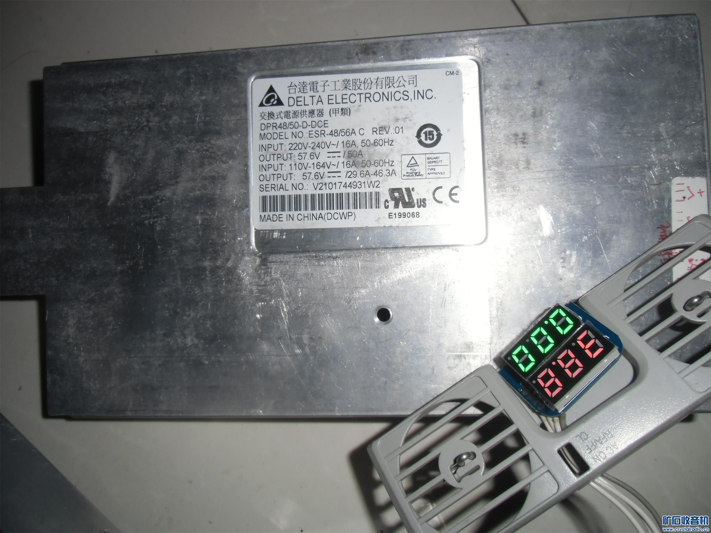

           改这个电源遇到的问题,请教坛里老师这个是什么问题
带载时左边变压器温度正常,右边这个变压器发热严重,只能带10A以下
电压调低正常
电压调低正常
电压调高正常
电压调高正常
带载小变压器发热
带载小变压器发热

发表于 2024-4-24 21:54:32 | 显示全部楼层
我是不懂,自己猜的,把正品电源改造这么大范围调压不是改几个电阻就行。很可能是把原本并联工作的两变压器次级改成串联,电阻变成原来的4倍,同电流下发热变4倍。

发表于 2024-5-1 18:27:30 来自手机 | 显示全部楼层
变压器发烫的原因,一是开关电源变压器里有轻微交流短路,与你改动电压太高,电压太高或者它的绝缘不够有关。二是你改动到了它的工作频率,频率过低的话,线圈也会过热。具体是怎样,光看你发的几张图片,无法判断它……

发表于 2024-5-4 22:51:54 来自手机 | 显示全部楼层
贴片电路,不容易看清它,改动的时候接错线的概率吧^_^
