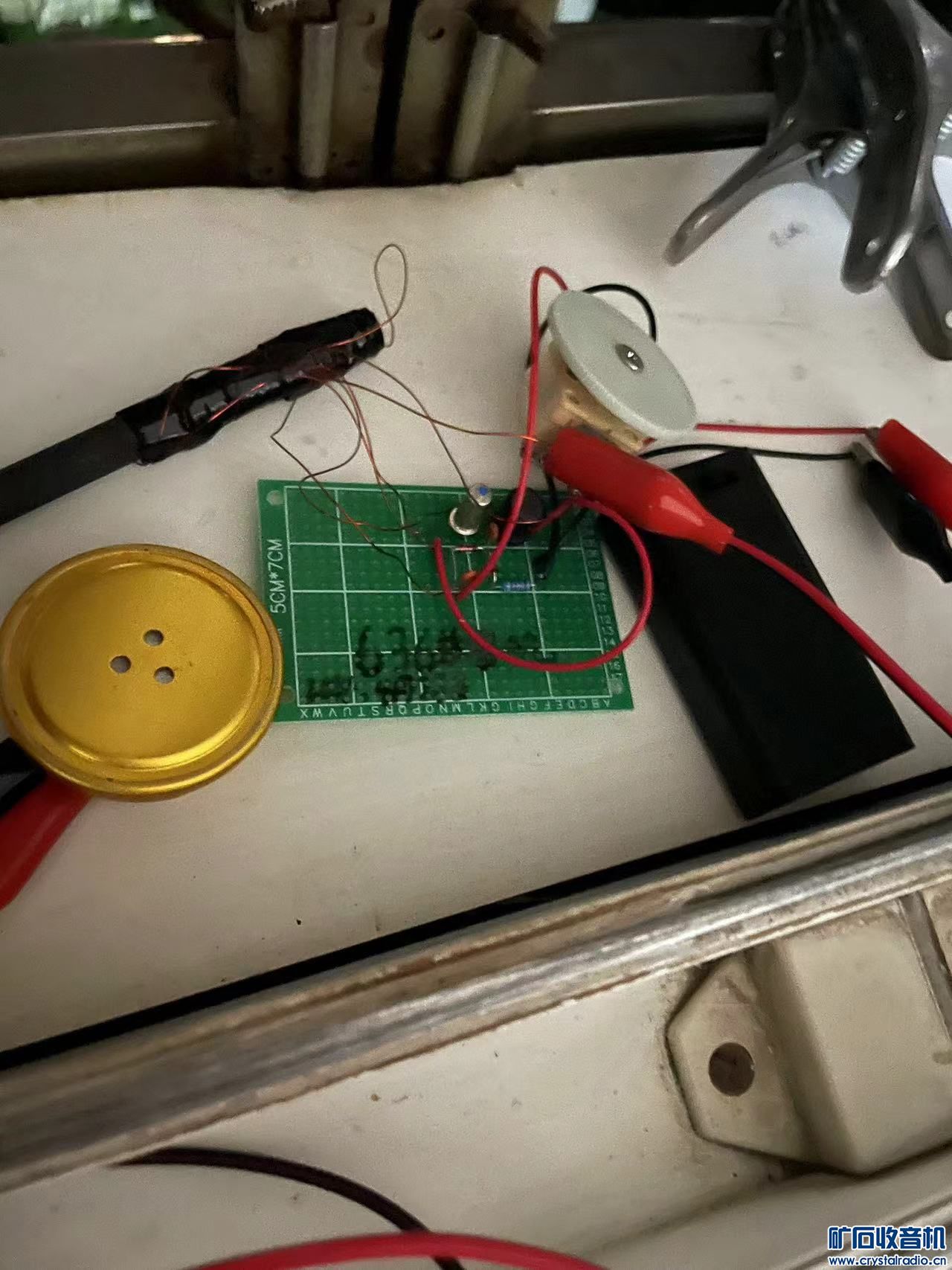

636单管机,正所谓事不过三(菜就多练)在第三次做,也是做出声了好吧
636
636

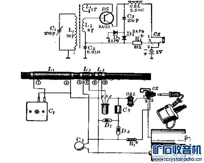

电路图
电路图

这是叫再生还是叫超再生?
