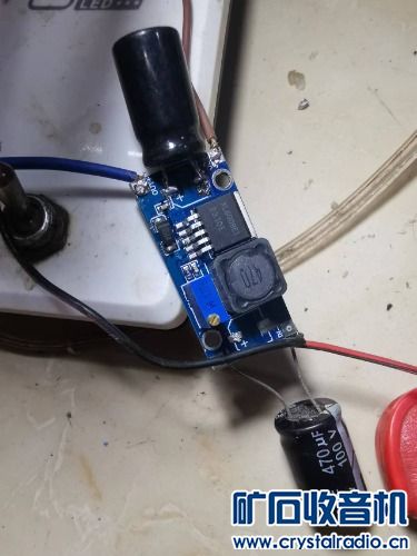

发表于 2024-4-23 19:48:21 来自手机 | 显示全部楼层 |阅读模式
修充电器时用电热管做负载,但有可控硅时需外接启动电压,才有输出,这启动电压电流最低需多少呢?

用可调电源在小电流下逐步升高电压试试,可控硅触发电流很小的
 楼主| 发表于 2024-4-24 03:24:39 来自手机 | 显示全部楼层
用稳压电源启动,调到12v可以启动了。网上买了升压板,把一节锂电池升压到20v,却启动不了。一按启动开关,升压输出马上从20伏跌到锂电池电压。看来升压板输出电流太小,启功不了。

充电器一般使用BT151可控硅的较多,151的触发电流15ma维持最低电流30ma,充电器后级检测电路需约20ma,所以外部需要一个和充电器电压一致电源,供电能力理论根据以上大于65ma就能启动可控硅(后级检测到电压大于充电器的最低保护电压才能启动),正常输出电压后再连接电阻负载,再去掉辅助电源,充电器就能正常工作。
