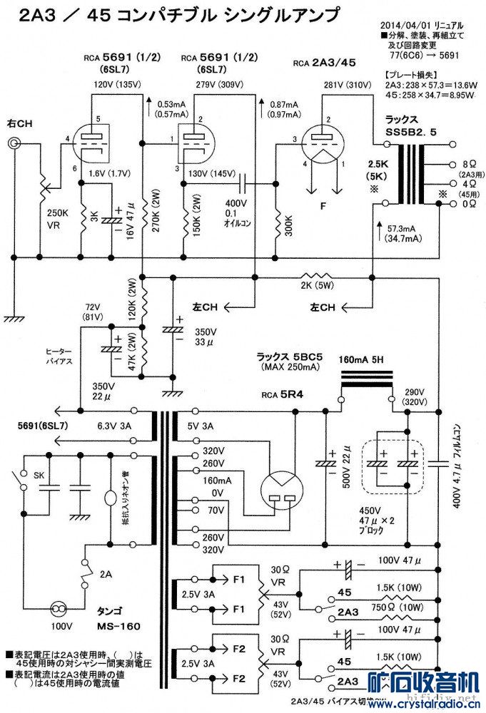

最近想焊台2A3,师傅们帮忙看看这个图怎么样?
发表于 2024-4-23 19:41:23 | 显示全部楼层 |阅读模式
2A3
2A3
发表于 2024-4-23 20:21:01 | 显示全部楼层
要是有兴趣就做一下试试。
仅从个人角度看,这电路没什么太大意思
您可以做院长实际做过的电路。
