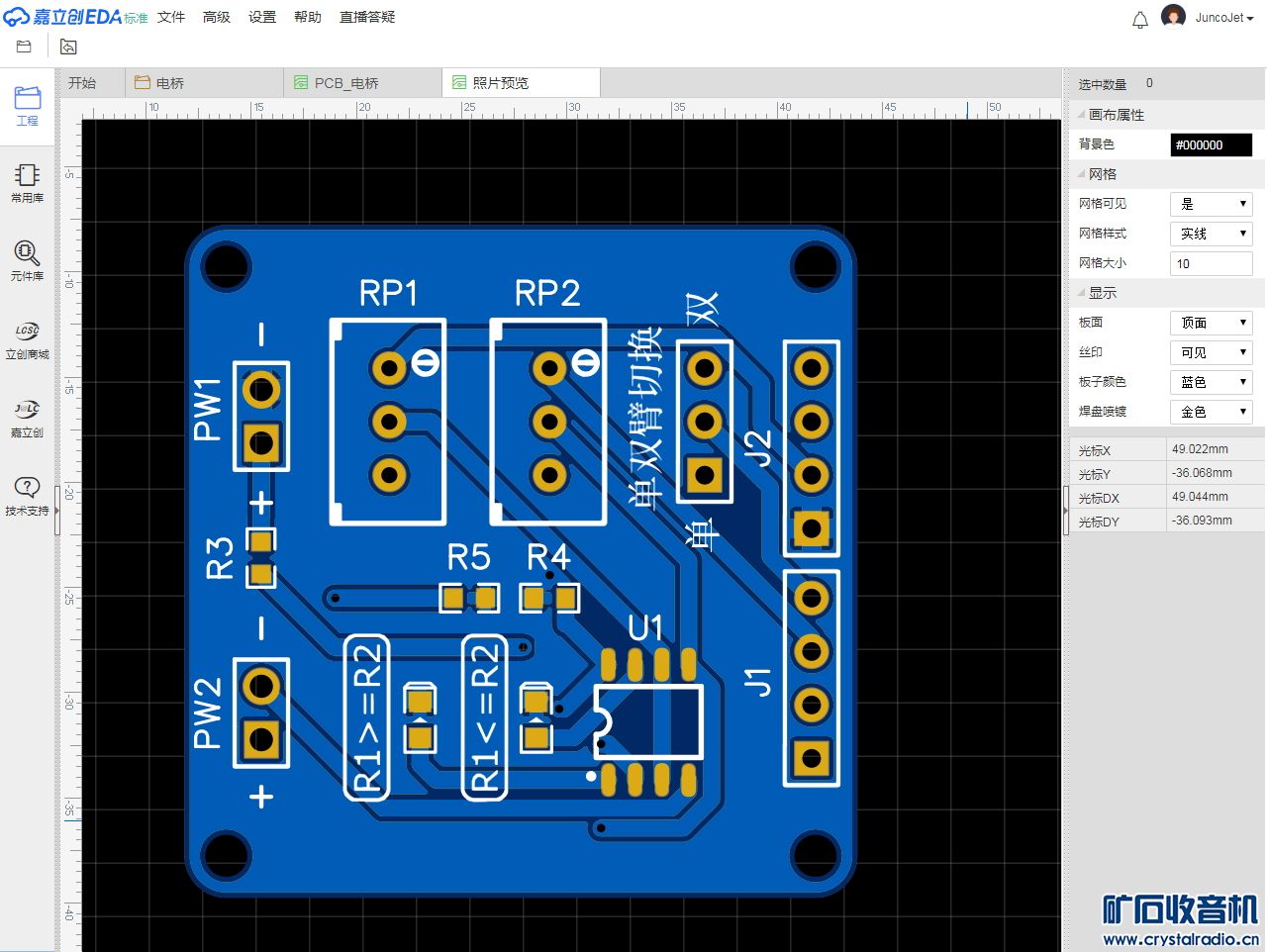

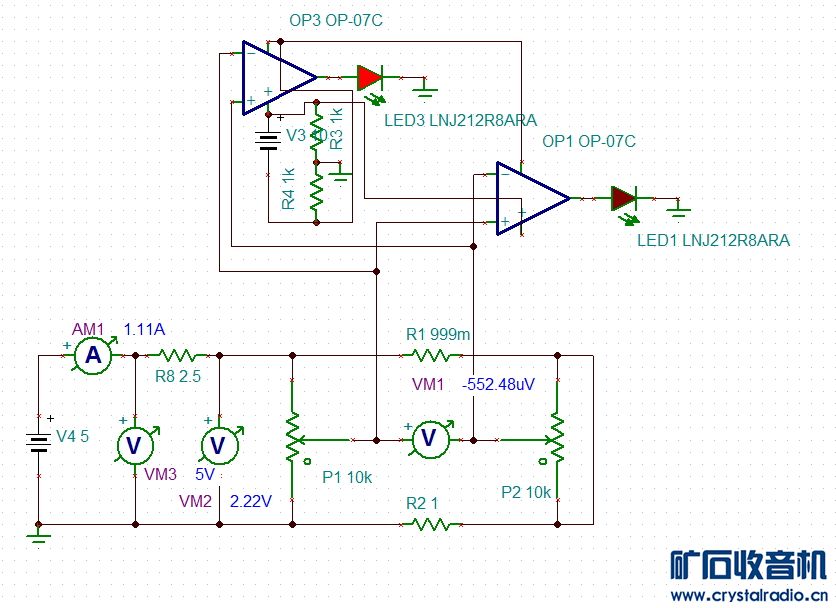

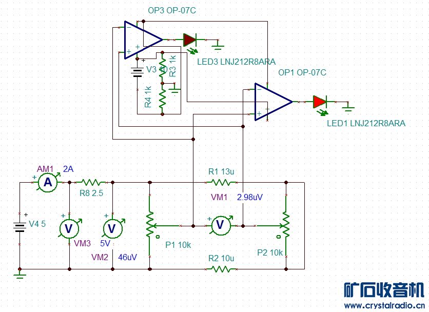

仿真方面来看没大问题,实物可行性未知
因为有源检流,电流会影响桥臂失准,单臂模式下测不了很大电阻
无源检流的话是可行的
双臂因为电流很大,坛友可能买得起电池,我买不起所以直接设计成两路外部供电
最大的问题他没有数值,只能比较两个电阻大小差异,实用性不高
(交流供电的话能比较两个电容或者电感,但无法指示出谁大谁小)

 楼主| 发表于 2024-4-23 20:48:00 | 显示全部楼层
sun10851 发表于 2024-4-23 20:28
有什么实际应用价值吗?
只能比较两个电阻
比如标准电阻和未知电阻
或者两个接触器好的和未知的
两两比较
