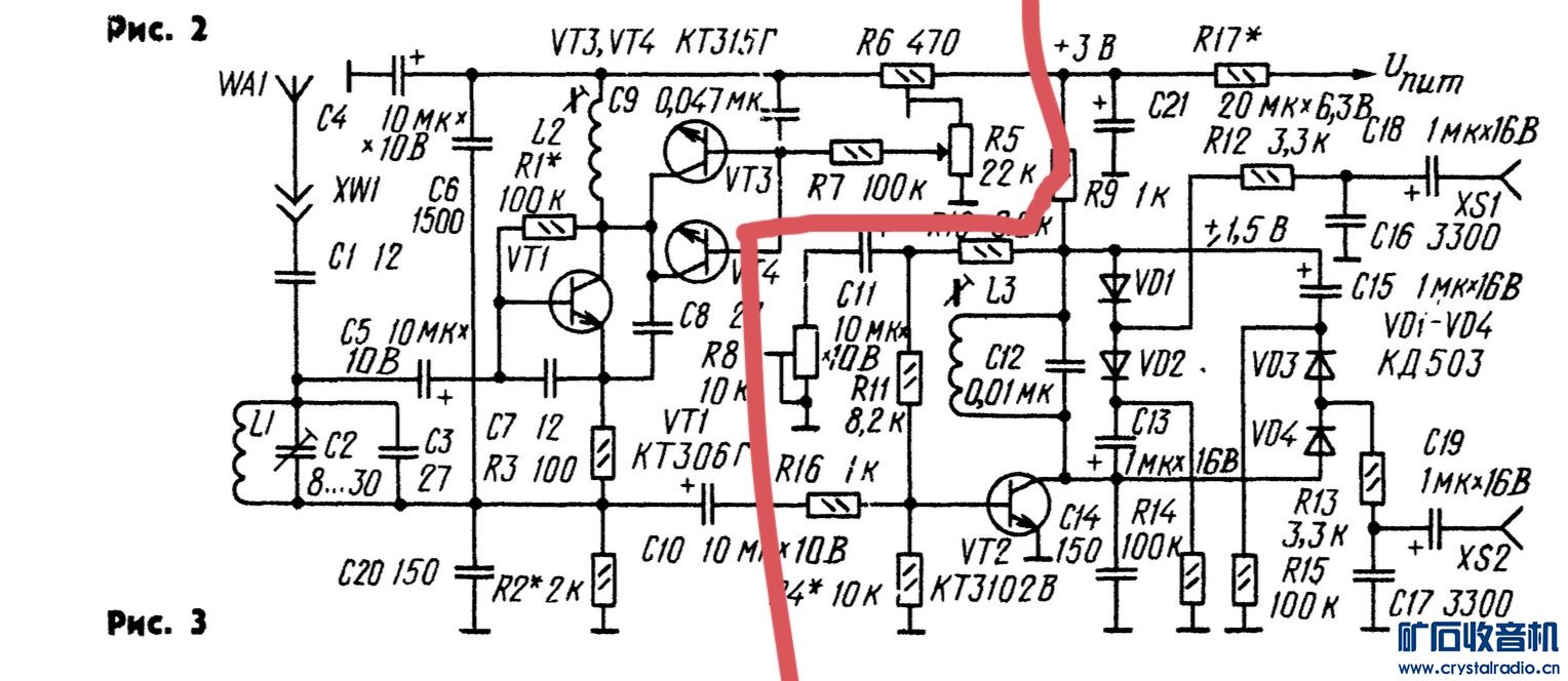

 楼主| 发表于 2024-4-24 00:00:28 | 显示全部楼层

发表于 2024-4-26 20:24:28 | 显示全部楼层
苏联的FM立体声广播制式,好像不是与我们一样的吧,我们是导频制,
这个电路没有付载波恢复电路。
 楼主| 发表于 2024-4-27 07:12:47 | 显示全部楼层
这个电路没有付载波恢复电路。
苏联的调频广播只是发射接收频率不同吧!还有日本的。
