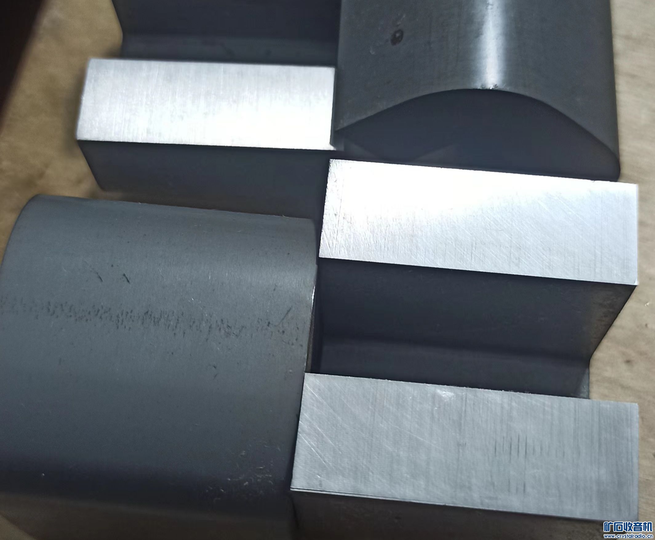

楼主: HD711
气隙是要每片一样还是取个平均值就可以?
发表于 2024-4-24 08:22:36 | 显示全部楼层
铁芯不能打磨!
发表于 2024-4-24 08:35:11 | 显示全部楼层
曾經見過Mac的牛拆解,鐵芯端面不僅打磨,而且還是抛光的,和鐵氧體芯的處理完全一樣。
发表于 2024-4-24 08:43:41 来自手机 | 显示全部楼层
端面打磨C牛多见而E牛很少见。好牛只有用高精度的冲片来保证端面的平整度了。
发表于 2024-4-24 08:44:22 | 显示全部楼层
发表于 2024-4-24 08:46:18 | 显示全部楼层
超人胆 发表于 2024-4-24 07:39
按大师们的标准最好两个端面上平面磨床磨一刀。
你的意思,非要这样才行?
发表于 2024-4-24 08:46:46 | 显示全部楼层
既然要找个气隙,那么端面还有必要磨的非常平吗? 稍微的不平,就折算到气隙里了吧。当然是稍微的不平,拧巴了的情况不能算。
外面用螺丝锁紧,以及浸漆后,也不会再移动了啊。
发表于 2024-4-24 08:48:49 来自手机 | 显示全部楼层
E片端面平磨有些许偏执狂之嫌~
