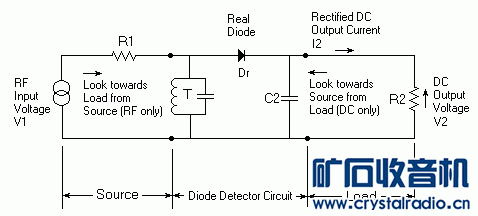

  图1为本文所参考的二极管检波器原理图。
图1

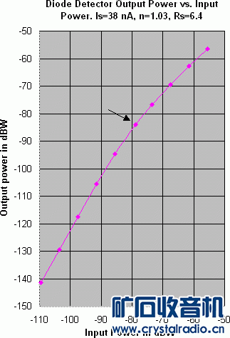

二极管检波器输出和插入损耗与输入功率的关系,黑色箭头指示的是LSLCP。
图2 输出功率和输入功率之间的关系
图3检波器插入功率损耗与输入功率的关系
  假设输入端和输出端是阻抗匹配的。从公式1中可以看出,如果Is、Kt或n可以降低,Plsc(i)点就会降低,从而可以增加弱信号的音量。Is、n和Kt的乘积的倒数可以看作是一种“弱信号二极管品质因数”(WSDFM)。事实证明,在所有半导体二极管中,Kt的微小下降会导致Is从初始值大幅下降。必须记住,Is或Kt的减少会增加Ri和Ro,如果n减小,则Ri和Ro也会减小。但需要重新匹配阻抗(Ri和Ro)才能获得所寻求的好处。
