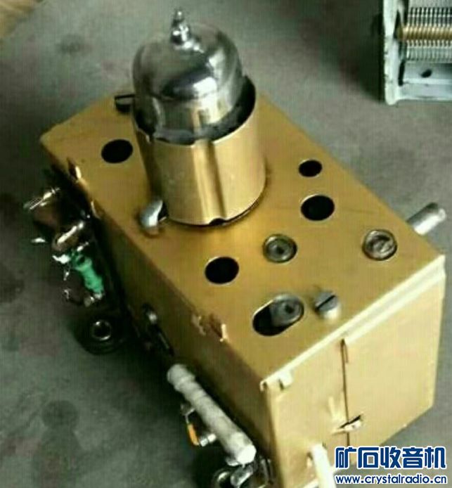

 楼主| 发表于 2024-5-13 09:01:47 | 显示全部楼层
自制冰激凌 发表于 2024-4-23 10:35
高头上ECC85的屏蔽罩到哪里去了,ECL82配来了吗?我最近孩子带来几支二手管,想配上吗?
朋友你以前和我说ECC85的屏蔽罩的事儿  我还没在意,自从看到了下面这个图片,发现ECC85还是有屏蔽罩的,不过我这个机芯没有,等有时间了自己做一个屏蔽罩安上 ,不知道装不装这个屏蔽罩有没有啥影响 微信截图_20240513085649.png
