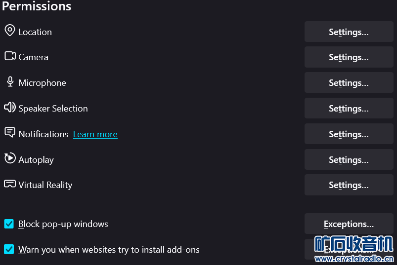

本质原因是网页里垃圾太多。国人写网页的码农水平稀烂,不论多重任务,JS解释只能用一个CPU核心。
你浏览器装上插件,拦截所有广告,禁止所有不必要的权限。
前面已经说了,国内软件全部放虚拟机或者容器里运行,他们没有底线,无缘无故扫描你硬盘。
