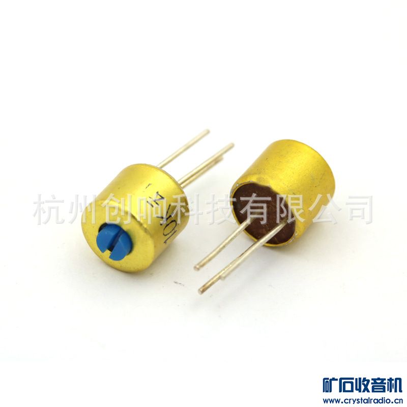

就是个时间标记而已,也权当是质量年代。这个后盖是后期的,还带了厂名,里面的屏蔽铁皮是铁片了,应该是后配的。基本要点:金蛋是510欧姆的线绕可调,必须蓝色螺丝扣,那个电解电容,必须“南京”的才对,表头壳引线的焊点是三等分铆钉的,所以简单拼接很难凑齐这些东西。

发表于 2024-4-23 12:28:40 | 显示全部楼层
sun10851 发表于 2024-4-22 18:00
金蛋就是个可调电阻而已------这种可调电阻有什么优点?不容易氧化变质?(因为有密封)
金蛋------------------线绕电位器--------------性能好价格贵-----------全新可能大于半张毛爷爷。现在非常稀少。
还有假金蛋(外观类似,稍微有一点区别)-----------------有机质实心电位器---------------性能差价格便宜,0.5元都不到。温漂大,很容易接触不良。
(注:我不玩这类表,我不炒作47型,我只有2个十多元的47型炮灰表。)
发表于 2024-4-23 13:09:31 | 显示全部楼层
美人鱼999 发表于 2024-4-23 12:28
金蛋------------------线绕电位器--------------性能好价格贵-----------全新可能大于半张毛爷爷。现 ...
印象中,我还有几个“金蛋”,不清楚是不是绕线的,回头翻一翻,看看还能不能找到

发表于 2024-4-23 16:32:21 | 显示全部楼层
我看到网上有,电阻拆开一个证明是线绕。
liwj113 发表于 2024-4-23 14:16
是的,后盖假的痕迹太厉害啦,正品都是一小块电镀铁板,光照着黄亮亮的。闲鱼上不少都是拼凑的假货!
83年5月还有金蛋,83年6月就没了,但可能也有例外比如只有1颗金蛋的情况。
后盖那个屏蔽用的铁皮84年才开始有的,所以你说的“正品”是不完全正确的。
