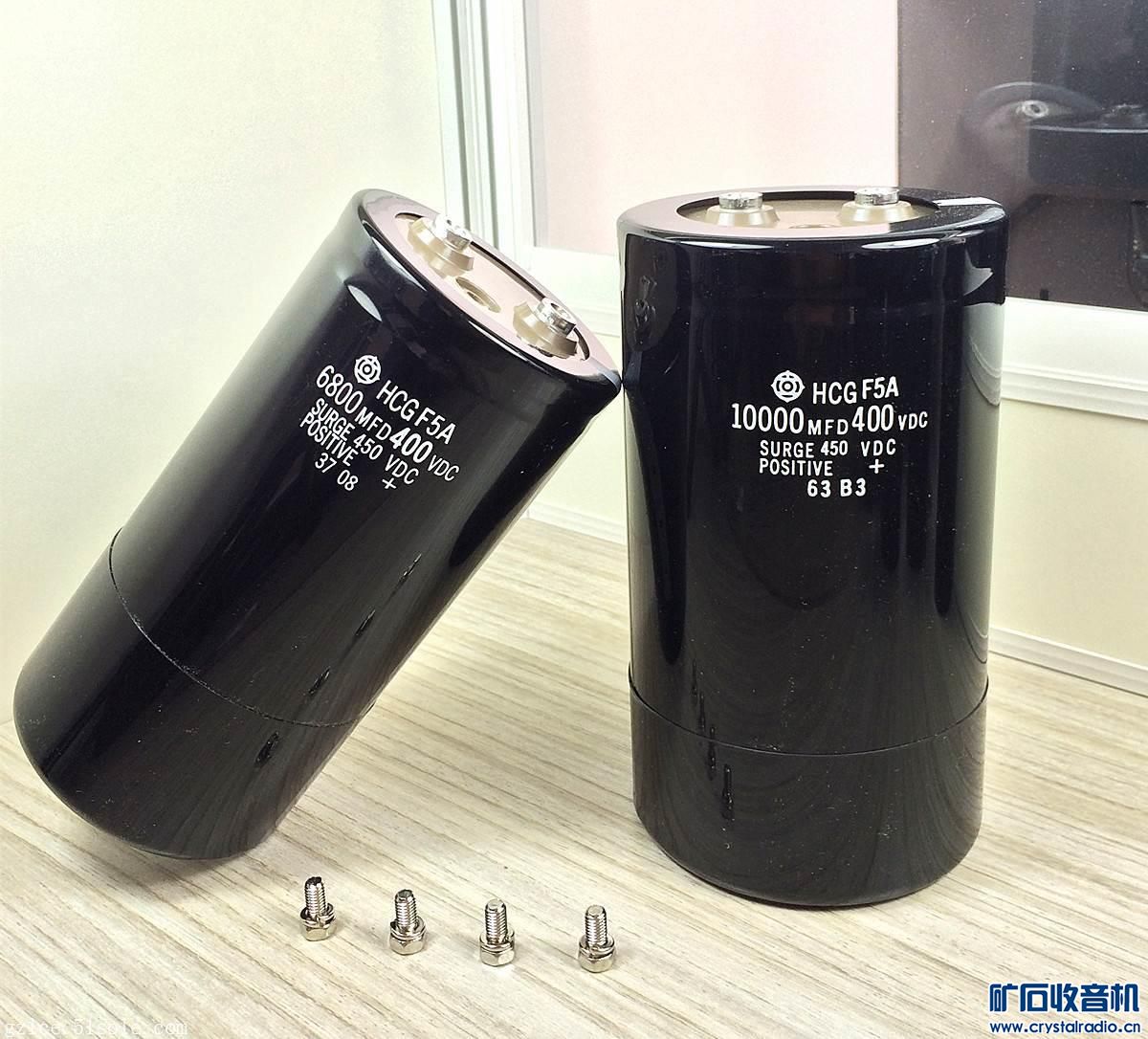

“MF”毫法可算是超大的电容单位了,一般用作掉电保持。
发表于 2024-4-23 08:57:11 | 显示全部楼层
40MF,4V那就是4万微法了。这么低的电压一般都是当电池保存数据用的。也有40UF标注成40MF的,但一般是高压电容。用表检测一下容量有个大致判断
发表于 2024-4-23 09:26:40 | 显示全部楼层
MF的M是大写,应该不是毫法,毫法应该是小写的m。
大写的M一般是兆,但在这里感觉应该不是,印象中有的电容标着MFD,实际上单位就是μF,比如下图
