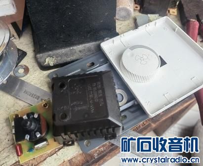

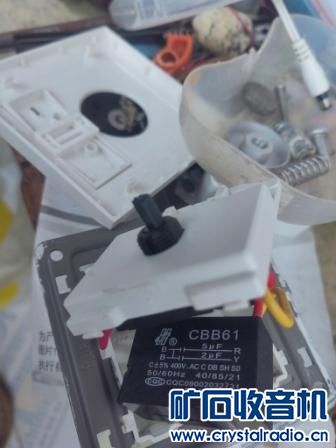

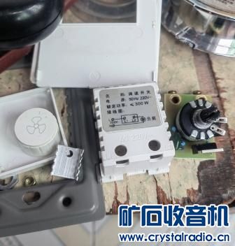

如题,随便从4个电灯调速器中拿3个开拆,为什么呢?因为只要安装上去,我的收音机就无法收听,后来在其中一只加了LC电路才勉强能玩玩收音机,剩下3只看看有什么鬼。

如果你上正反PCB清晰大图, 这里应该有人可以画出电路. 大概是可控硅电路
发表于 2024-4-22 12:51:05 | 显示全部楼层
应该是可控硅调压器,有干扰。
发表于 2024-4-22 13:18:17 | 显示全部楼层
可控硅调压器。产生干扰极大!
发表于 2024-4-22 14:33:32 | 显示全部楼层
这种垃圾调速器几十年前在实验室用过,给搅拌器调速,很不平稳,后来都改用小功率自耦调压器来用。
 楼主| 发表于 2024-4-22 19:22:11 | 显示全部楼层
就是用BT135之类双向可控硅做得风扇调速器,对电源电路有大的干扰,就为了省一个LC成本。这是n年前装修房子剩下的,当年装上后连电视机也受到干扰,只好挑了一只干扰小的加上LC,才勉强减少干扰强度,剩下这几个今天看到就拆开曝光。充分证明无良厂家(或资本家)追逐利润而无恶不作。
