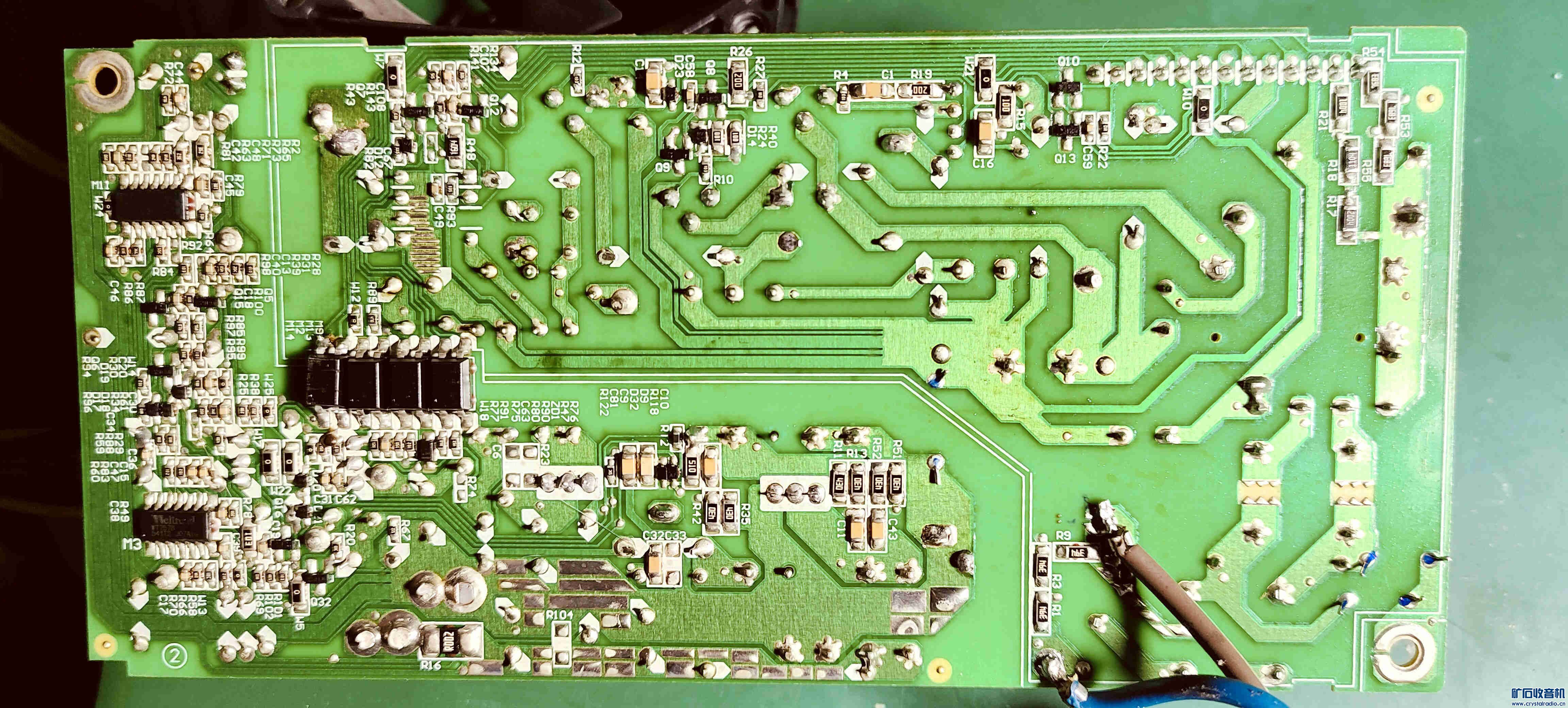

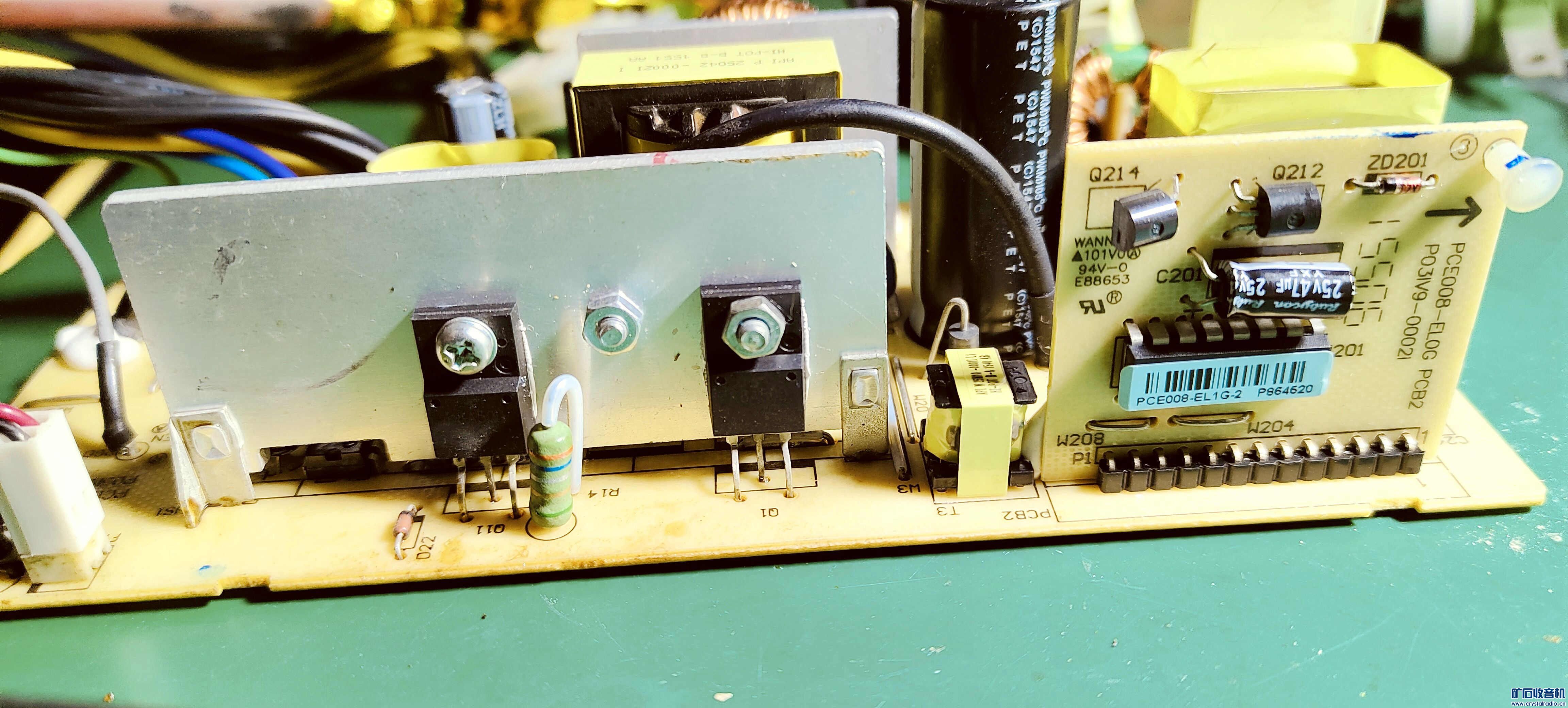

发表于 2024-4-22 11:38:26 | 显示全部楼层 |阅读模式
一台联想,放置时间有点长,不知什么原因电源坏了,短接绿-黑线,12V电压只有1.29V,风扇慢速无力转动,这个电源是14针的,不是常见的.哪位兄弟有此电源的图纸,提供分享一下,谢谢!    管理IC 用的是WT7578    5V待机电源正常.就是12V电压低,开关管,整流管,TL431,光耦都查了是正常的.

谢谢,我又测了一下PFC电压,发现只有315V,看来是它没有工作了,引起PFC电路没工作的原因都有哪些呢?WT7578的3脚绿黑线短接后是低电平,取消短接是5V高电平
