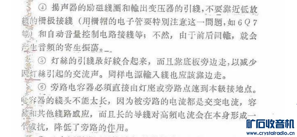

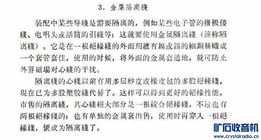

电子管灯丝的接线

发表于 2024-4-22 17:31:51 来自手机 | 显示全部楼层
这个灯丝垫高电压能不能在不厌其烦的详细阐述下呢
发表于 2024-4-22 18:22:15 | 显示全部楼层
qiuwei8375 发表于 2024-4-22 17:06
灯丝一条线接在6P1的阴极确实可以降低交流声,这是不得已而为之的办法,这是装机走线不合理造成的。
完全不是,国内外的正规大厂产品包括收音机,HIFI扩音机,电影扩音机都有应用。
发表于 2024-4-22 18:40:04 | 显示全部楼层
发表于 2024-4-22 19:00:25 | 显示全部楼层
干扰不会变大。
