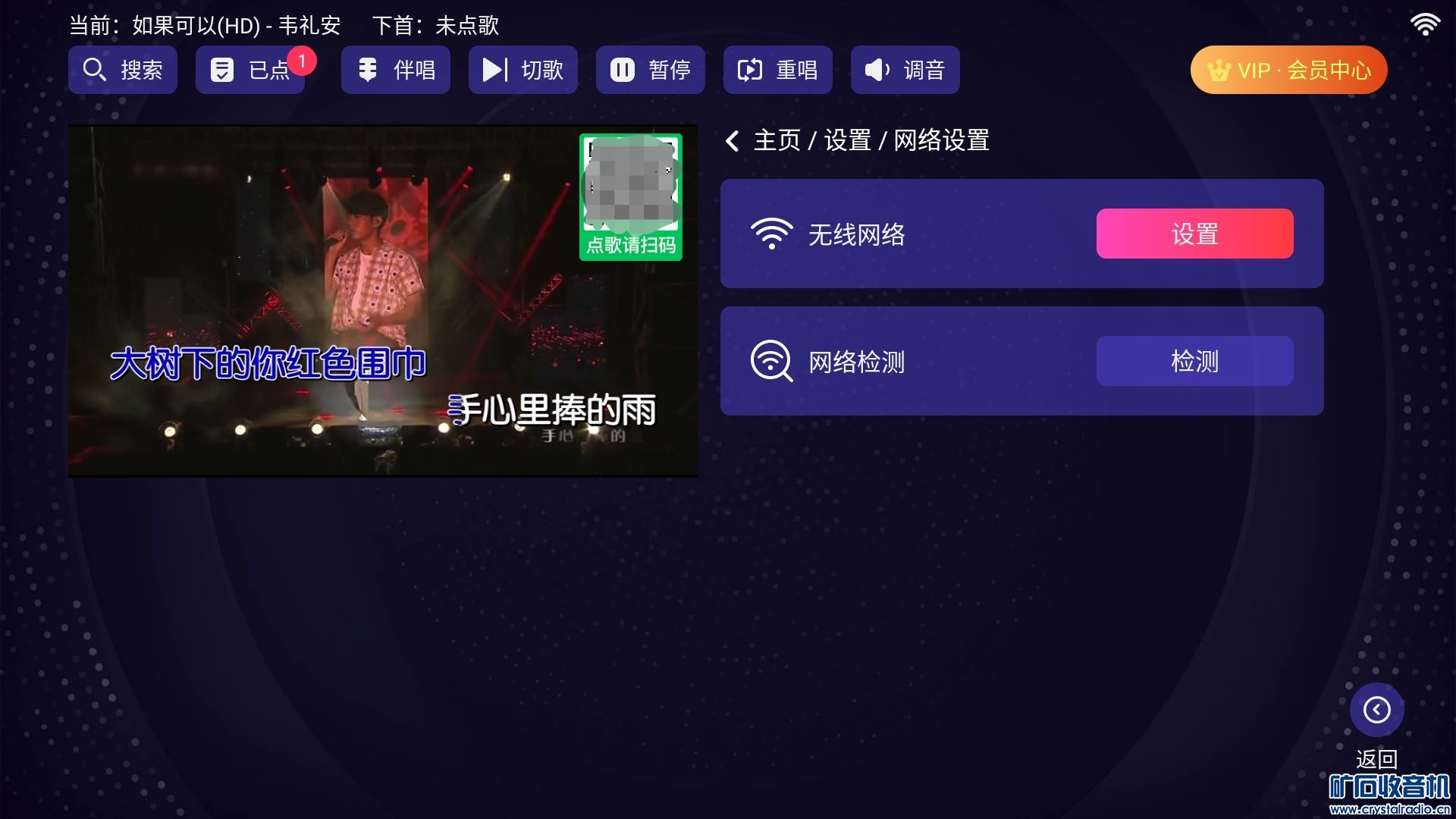

用手指点设置
再点网络设置

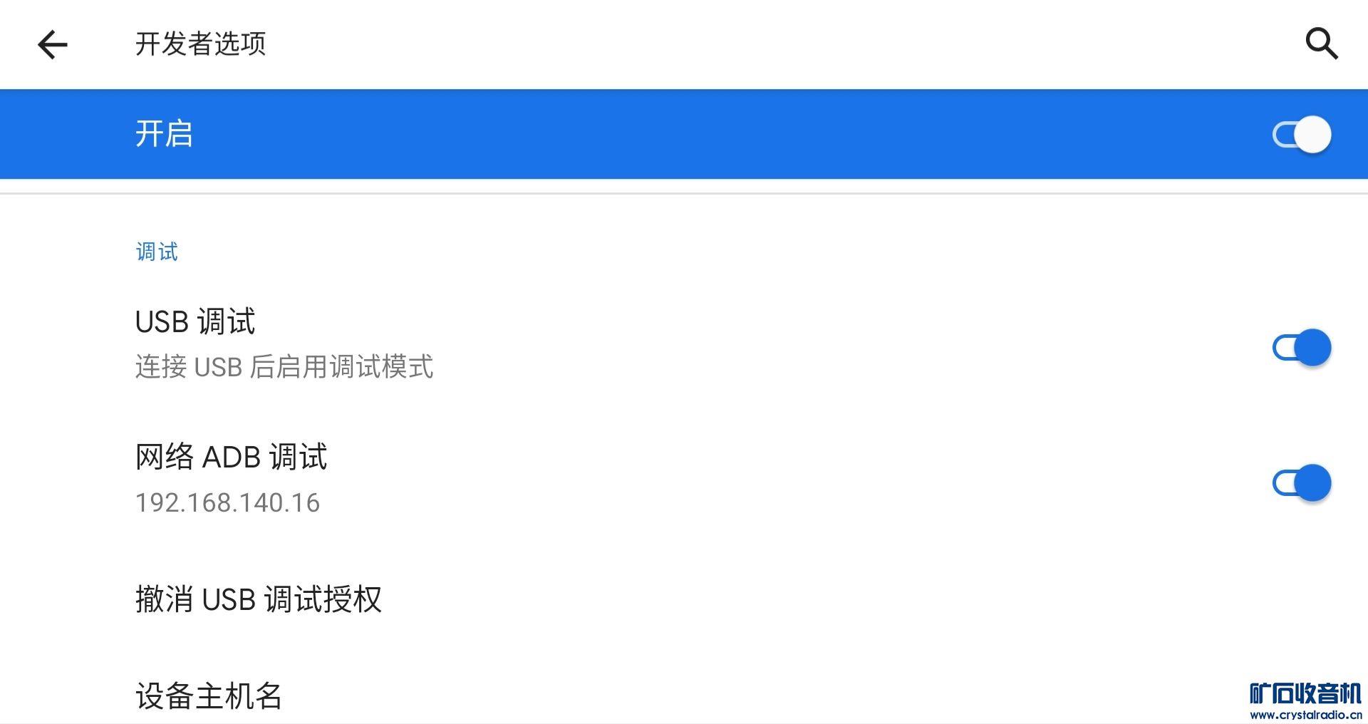

这步很重要 在弹出的wlan设置 的右上角点放大镜 在弹出的搜索框里面用点歌机的按键输入关于 确认 然后再弹出的关于本机里面连续点版本号5次 直到出现已开启开发者选项 然后返回 搜索开发者 进入开发者选项 打开USB调试和网络ADB
同一局域网电脑在adb工具箱里面连接点歌机IP地址
