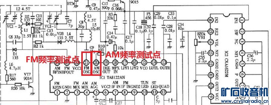

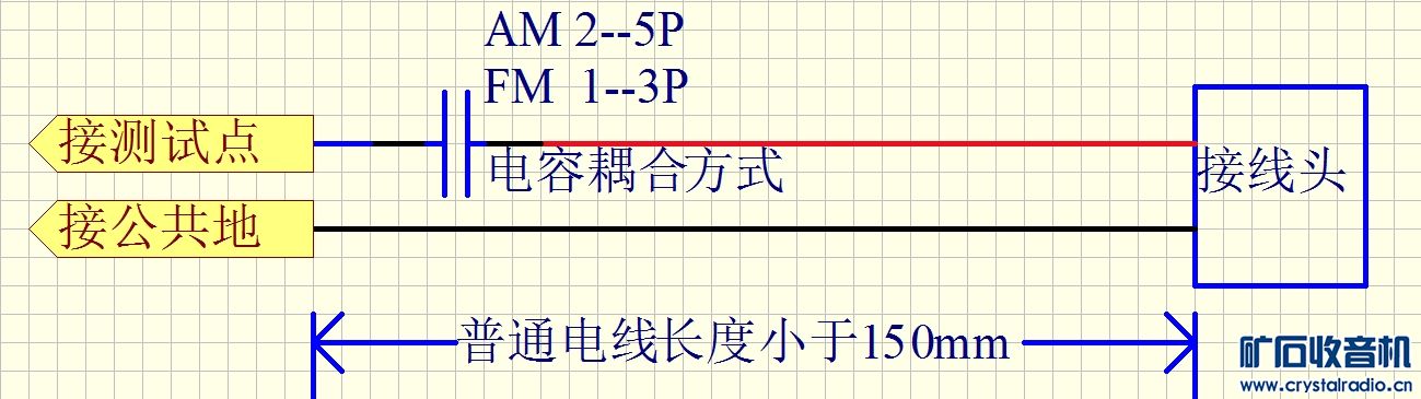

收音机频率计用于测试收音机本振信号频率。
由于收音机本振电路阻抗比较高,所以在引出振荡信号时要注意一些细节,以免造成对收音机本振电路的影响。

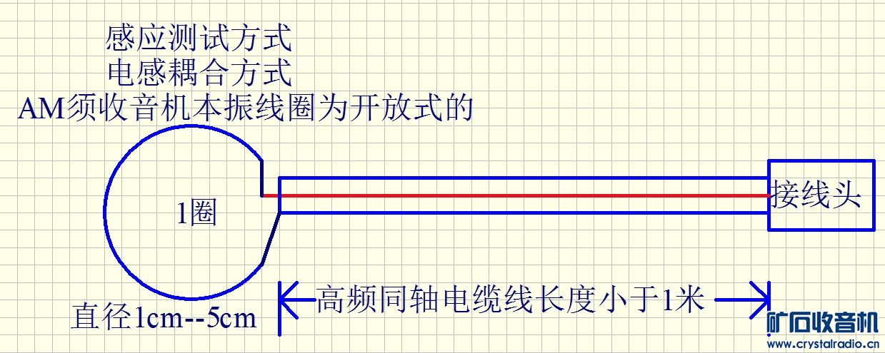

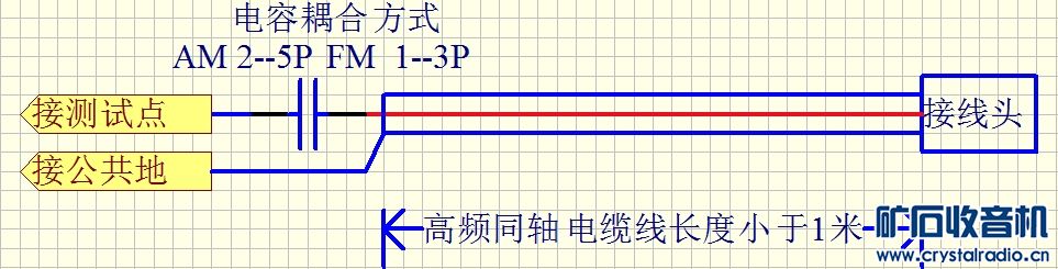

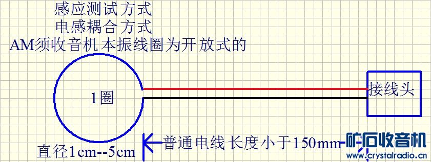

本振信号一般通过电容耦合或电感耦合(感应探测)方式将信号接入频率计,

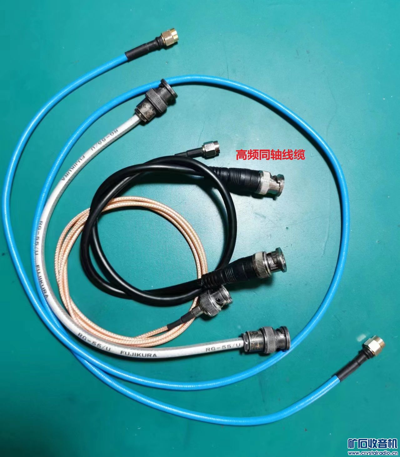

在使用普通电线作为引线时,电线长度不要长于150毫米,当被测试点与频率计较远时需要使用高频同轴电缆作为引入接线,注意不能使用屏蔽线,也不能使用夹子线。这一点很重要否则会使信号衰减很大以至于不能准确测量。
电容耦合的电容值本着频率低的容量大些,频率高的容量小些的原则选用。
对于FM本振一般在1--3P左右, AM 中波3--5P左右,短波可以相应的小些。在能准确测量情况下尽量小些对收音机本振影响可以小些。

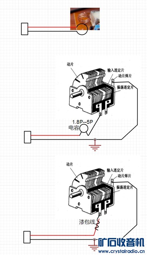

收音机的测试点选用尽量低阻抗的点。如AM收音机本振管的发射极,如不能准确找到此点,可以找双联电容的振荡联的定片。
对于集成电路收音机,也可以参考集成电路的引脚定义,一般 AM OSC脚为AM频率振荡脚,
FM OSC 为FM频率振荡脚,可作为信号测试点。
对于感应式测试(电感耦合),适用于FM的本振测试,也可以用于开放式本振线圈的AM本振电路,如电子管收音机等。不适合用于带屏蔽罩的振荡线圈的收音机。

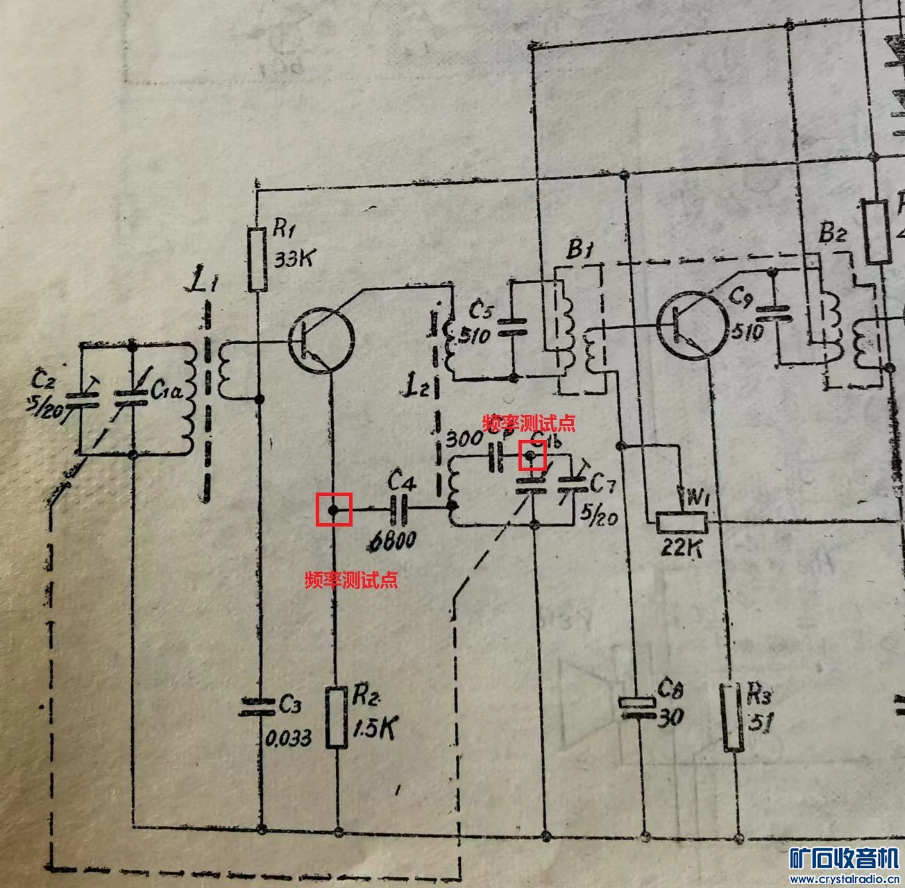

就这个图,如果用左侧那个测试点,就是混频管的发射极那个位置。 不用注意这么多。用示波器10X探头即可,电容10pf,阻抗10M,对电路基本无影响。我验证过。
以前我也是不知道如何测试,还在帖子里说本振不好测。坛友指点我的,就这个位置。

右侧C1b那个点不合适,是高阻抗点。
 楼主| 发表于 2024-5-23 17:10:45 | 显示全部楼层
zzfjct 发表于 2024-5-23 16:41
右侧C1b那个点不合适,是高阻抗点。
是的,不是太好,但好找。有的爱好者找不到发射极(真的有找不到的),找双联焊点好找。只要接入的耦合电容够小还是可以的。

“不能使用屏蔽线,也不能使用夹子线”,请问该用什么线?连接检测设备的,通常是射频线,射频线是屏蔽线么?
 楼主| 发表于 2024-5-24 11:15:44 | 显示全部楼层
kj009 发表于 2024-5-24 08:22
“不能使用屏蔽线,也不能使用夹子线”,请问该用什么线?连接检测设备的,通常是射频线,射频线是屏蔽线么 ...
距离较远用 高频同轴线,RG316同轴线就可以。如果距离较近使用普通细电子线就可以,比屏蔽线要好用。
