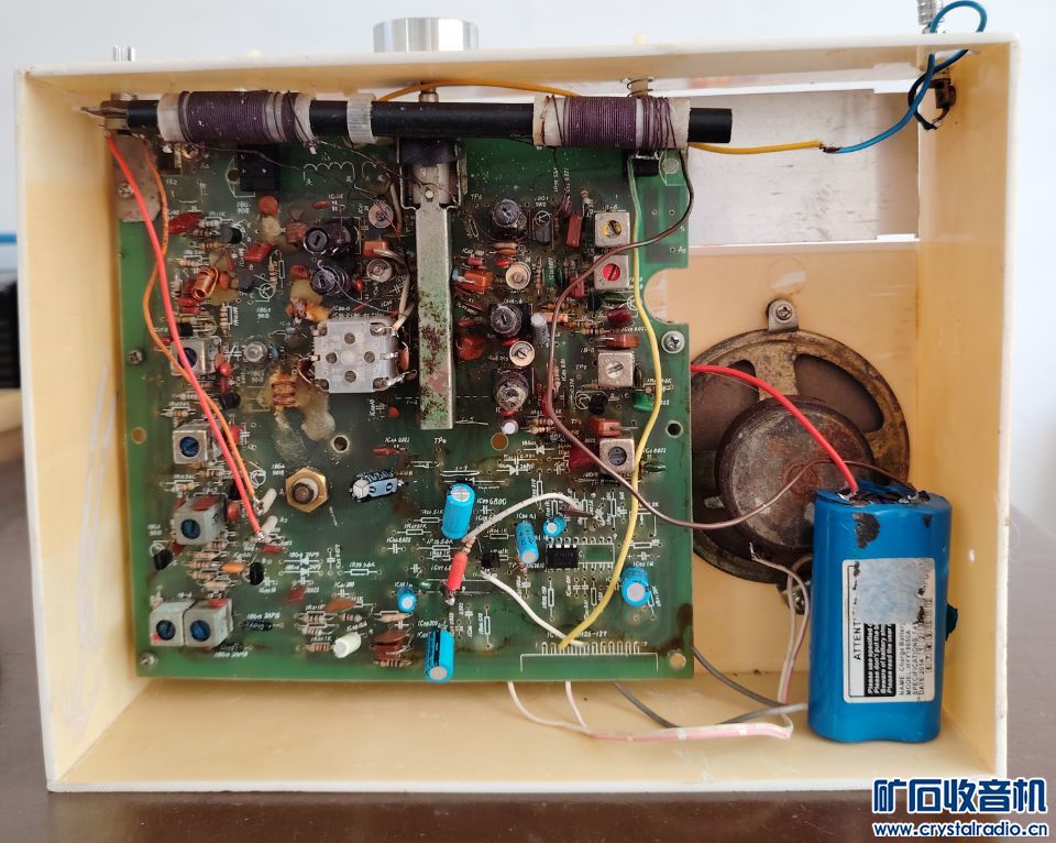

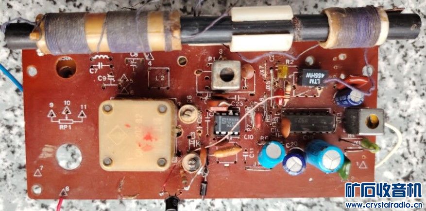

NE612的灵敏度据说1uV以下,就是很少有人做中波机。昨天突发奇想NE612混频,中放用老集成2204,该芯片有5级中放,前4级受AGC控制,增益和AGC应该不错。612输出用陶瓷滤波器LTM455HW选择性很好。612前加场效应管源极输出器。根据资料0.16mv/m的强场灵敏度,变频管基极对应的信号电压为10uV左右,在加源极输出器的情况下,0.16mv/m强场对应的场效应管G极电压起码70uV以上,因为没有磁棒次级降压。所以这样组合的灵敏度没法估计了,我试收很好,有兴趣的可以试试。陶瓷滤波器输出接2204,2脚,1、2接一个100欧的电阻。我是用红灯753-2机子改的,原3839,换成2204.
补充内容 (2024-4-22 16:17):
换一个20cm的磁棒,装到壳子里磁棒离喇叭太近灵敏度大降。

NE612是独立本振,不如采用7600GR的中波天线模式,加多一个负反馈线圈,可能效果更好。

3839是单AM高频部分带高放比2204好,中频就不一定了。

发表于 2024-4-22 12:58:32 来自手机 | 显示全部楼层
圆成居士 发表于 2024-4-22 12:16
看看我收录机板子改的全晶体管机。
喇叭小了点
发表于 2024-4-22 12:58:56 | 显示全部楼层
看看我收录机板子改的全晶体管机。
真不赖 !真不赖 。分立件儿的
发表于 2024-4-22 17:15:47 | 显示全部楼层
改的不错,就是喇叭太那个了。
