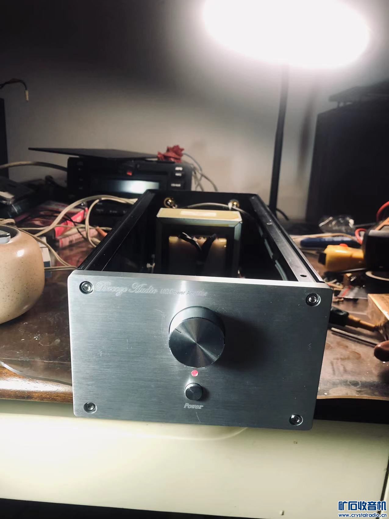

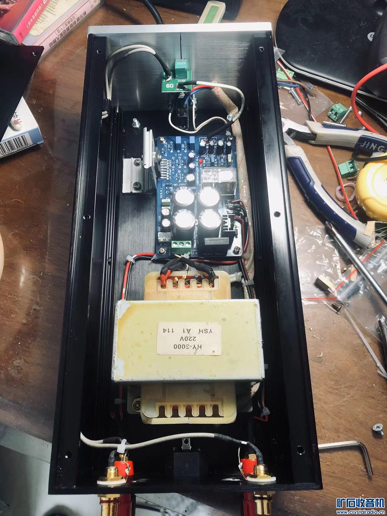

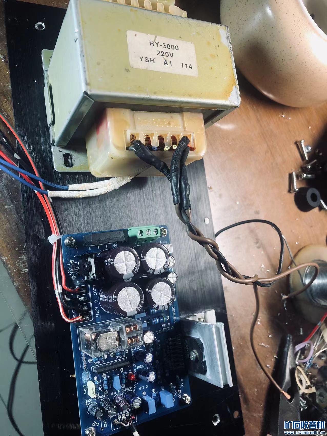

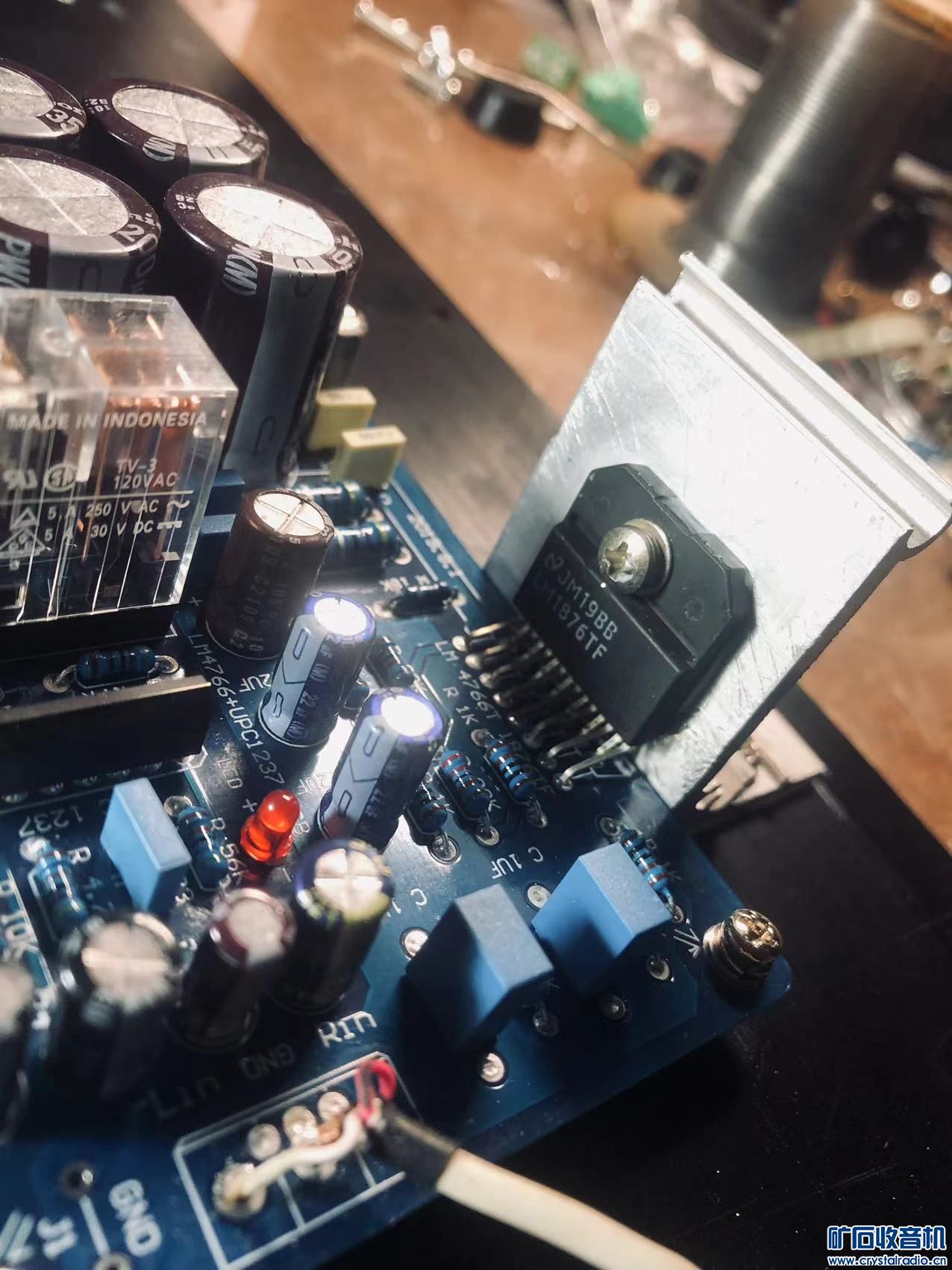

有段时间没有DIY功放了。过程忽略了吧。装机效果凑合看吧。这次不同的是使用方牛双18伏功率150瓦左右。整机没有任何底噪。效果还是不错的。推动3===5寸箱子挺好。

这牛比较大,机箱盖子能装平吗?我看是贵在铝机箱上了。

印象中1876是不是有延时开启功能,可以通过外围电路控制延时接通扬声器,就能省去了继电器

 楼主| 发表于 2024-4-21 13:28:20 | 显示全部楼层
没有延迟。。只是有防冲击功能。带个保护稳妥一些
没有问题的。。变压器离上盖还有二厘米的空间
发表于 2024-4-22 10:36:15 来自手机 | 显示全部楼层
散热片是不是小了一点?
 楼主| 发表于 2024-4-22 12:26:47 | 显示全部楼层
故事很美 发表于 2024-4-22 10:36
散热片是不是小了一点?
全铝壳散热。
