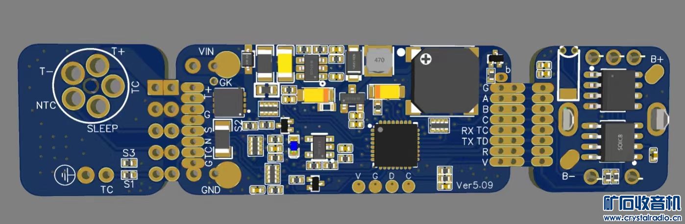

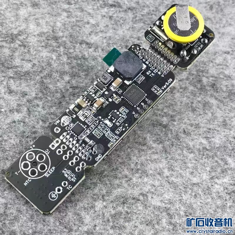

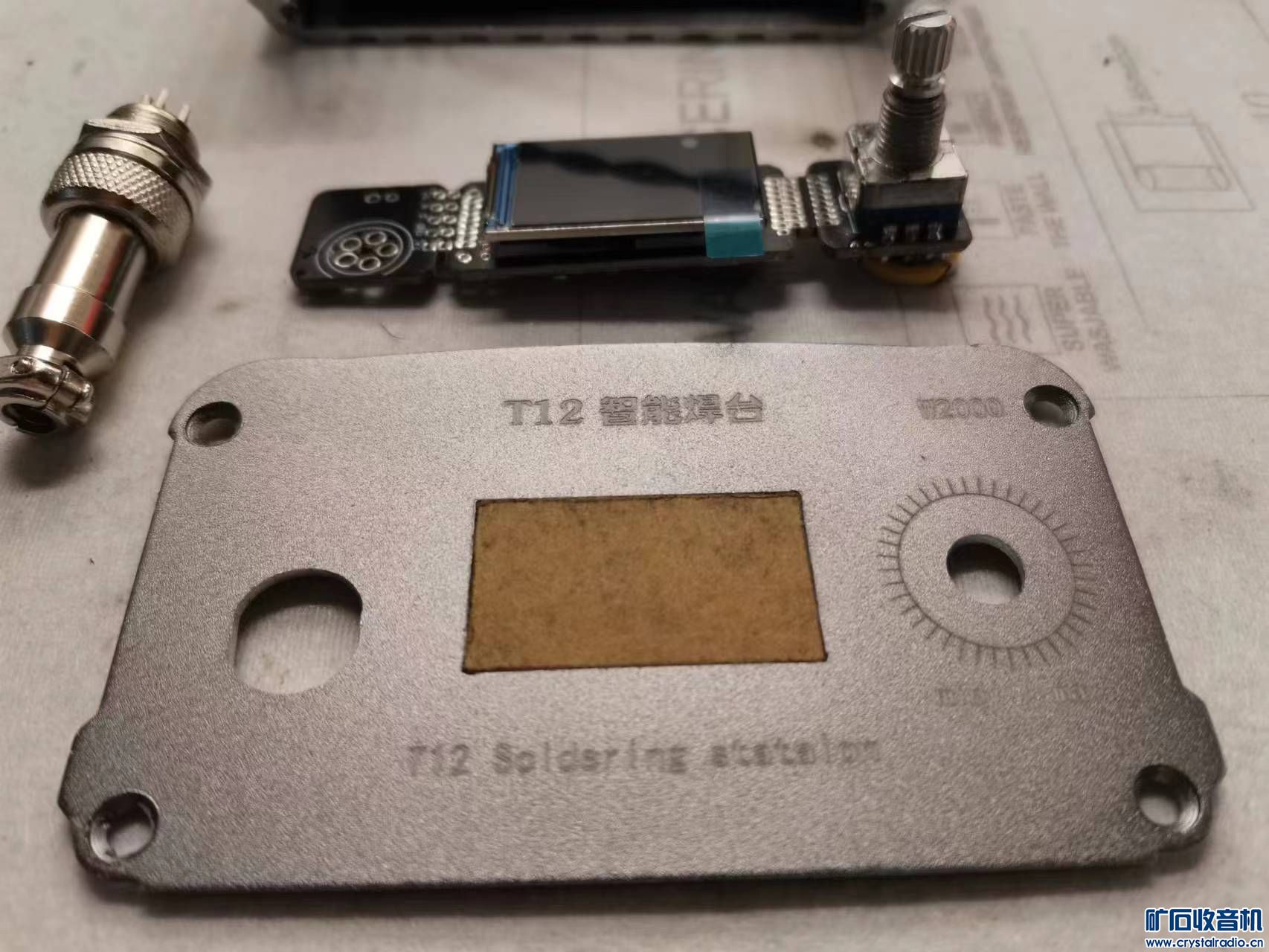

    本来想买1.8寸的显示屏,但外壳放不下,只有用1.14寸的彩屏控制板(价格65),这个是IPS屏,比OLED好,屏幕不会老化。控制板兼容JBC210、JBC245。还买了T12手柄散件(价格14.5)

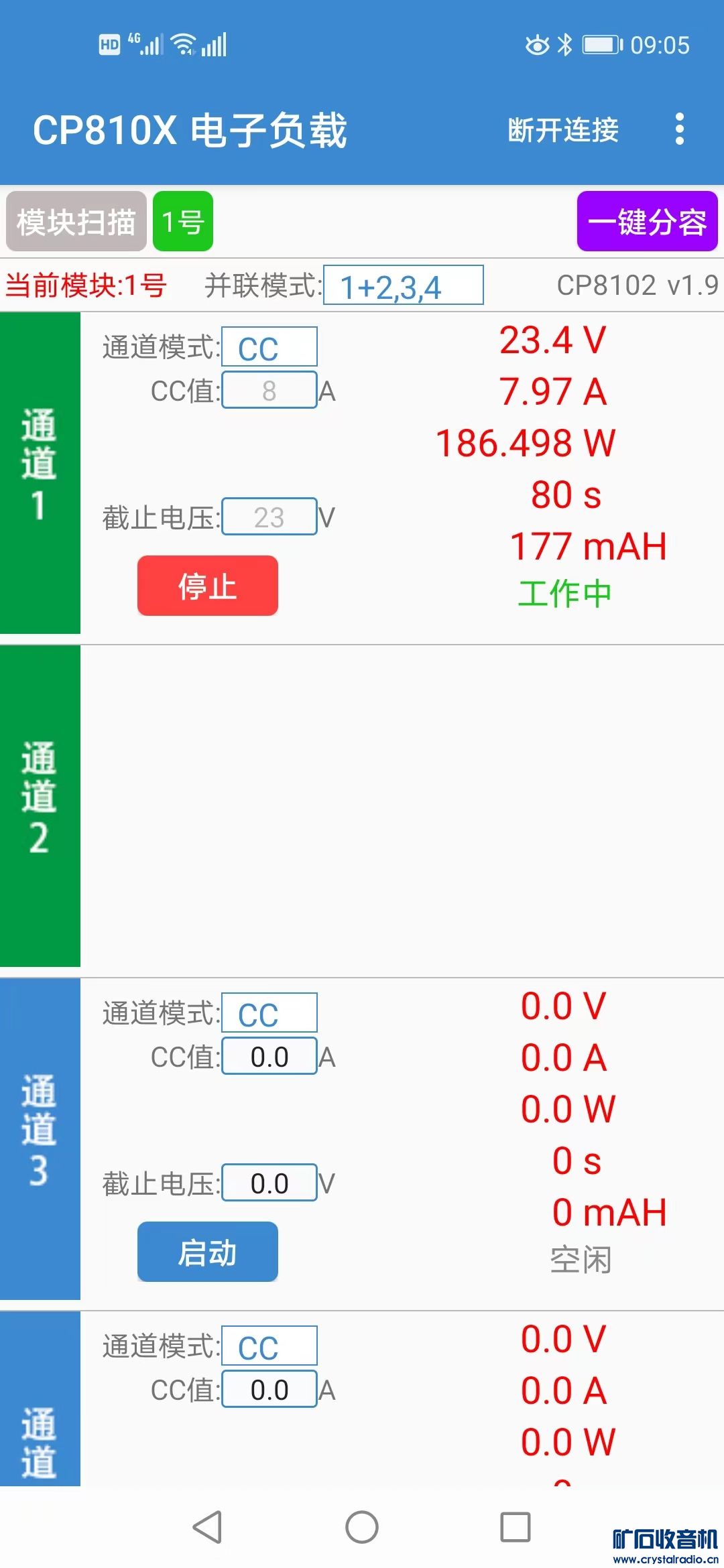

    电源板是某鱼上买的成品,价格38,声称24V最大可以输出12A,用在坛里买的CP8102电子负载实测,12A可以工作约1分钟,用在JBC245上来说应该没问题,之所以买这个功率大的电源,是想以后再升级JBC245玩玩。电源对T12应用来说更没问题。

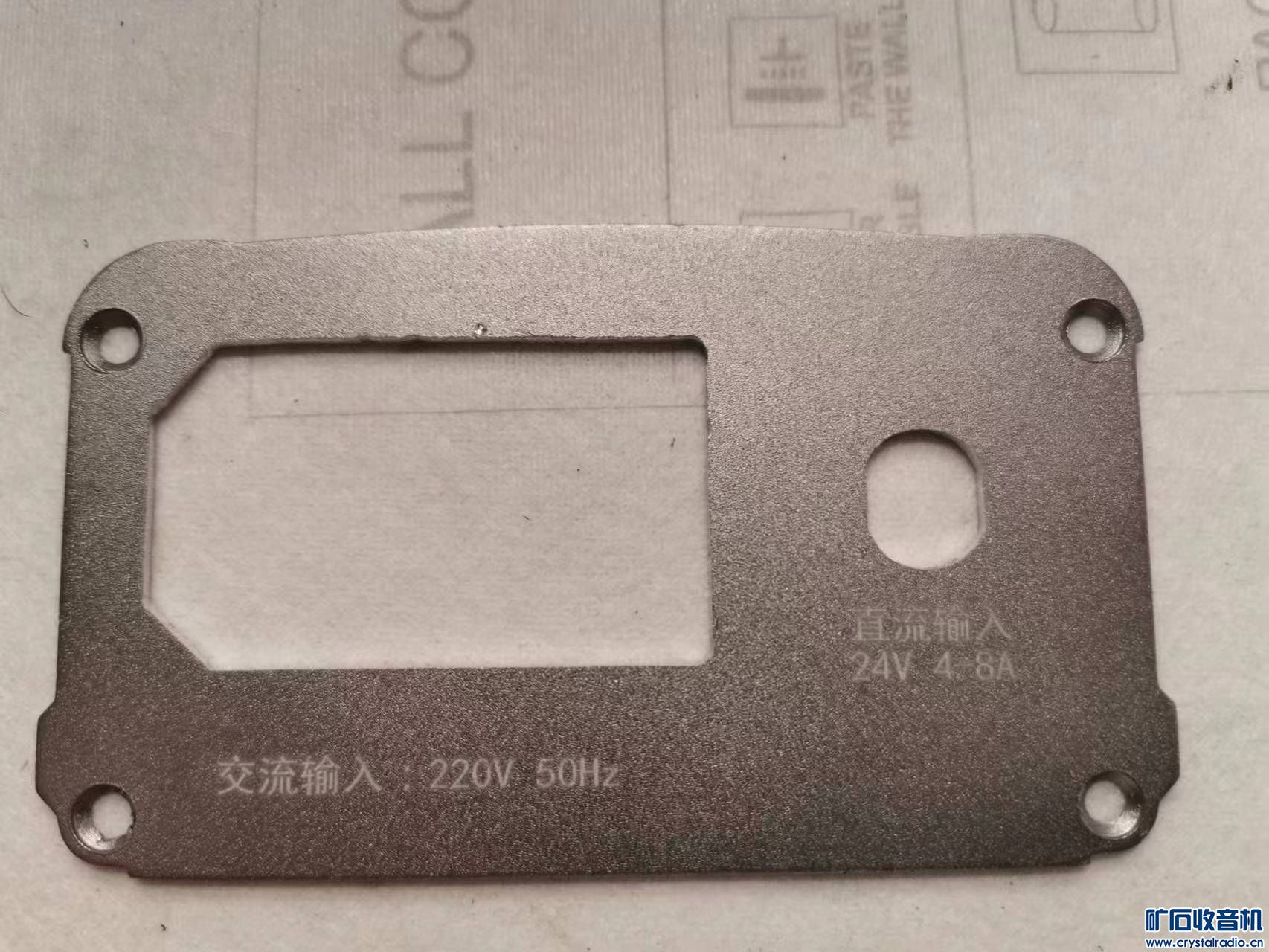

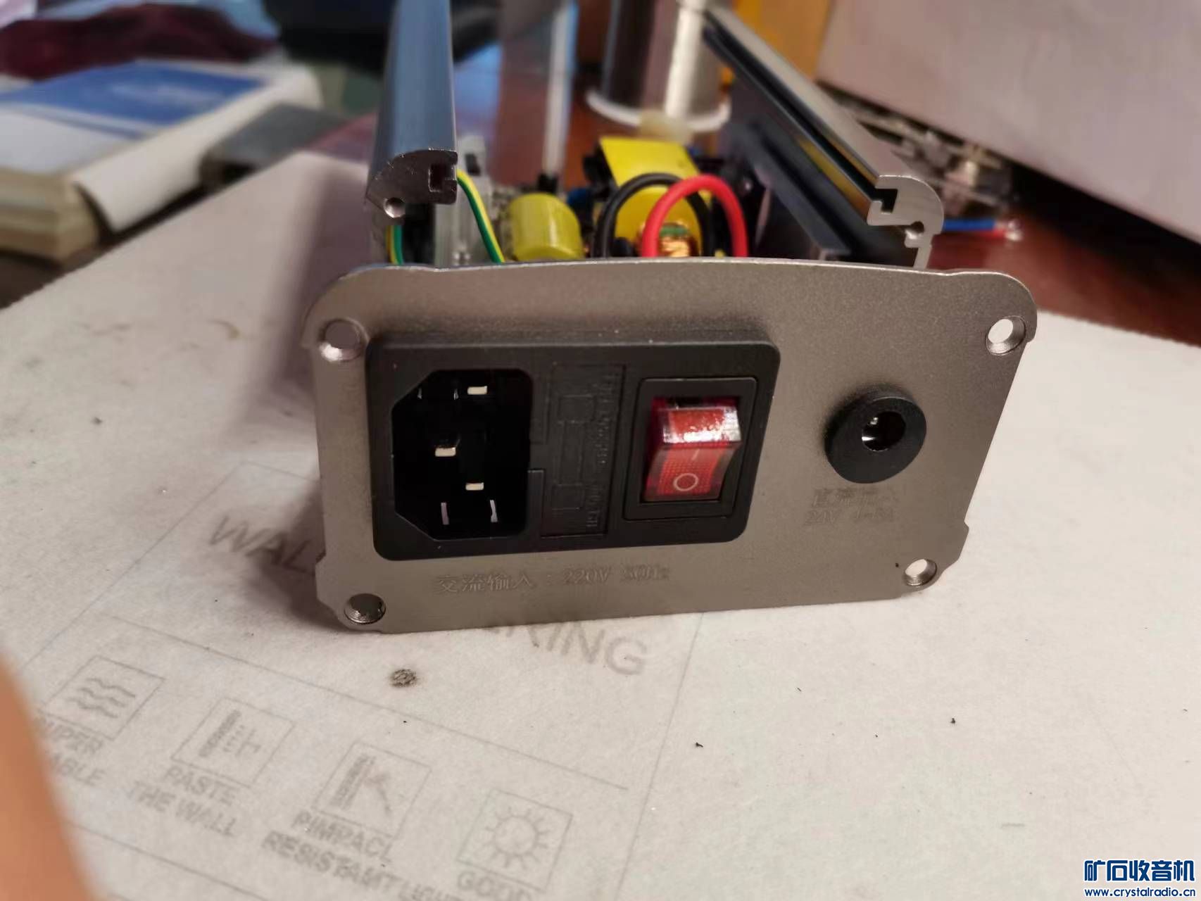

    根据屏幕、航空插座、旋钮、电源插座的尺寸,将外壳的两个盖板打好孔,定打孔尺寸时一并把面板上的文字也打上,然后就是手钻和锉刀上场慢慢锉。
    下面是制作的过程和做好的成品:
     其中电源板的宽度因为比外壳内的卡槽小,不能直接装在外壳内。特地用塑料(就是塑料产品注塑时的料口)做了两个支撑,塑料用塑料吹风枪吹热再改型定型。
    前面板屏幕透明亚克力窗厚度3mm,在台钻上用铣刀铣去周边一半的厚度,刚好可以装在面板窗口内,四边里面滴几滴502就可以。
    控制板安装的时候注意,垫片要装在外面,不然内部高度不一致,屏幕会不平整。

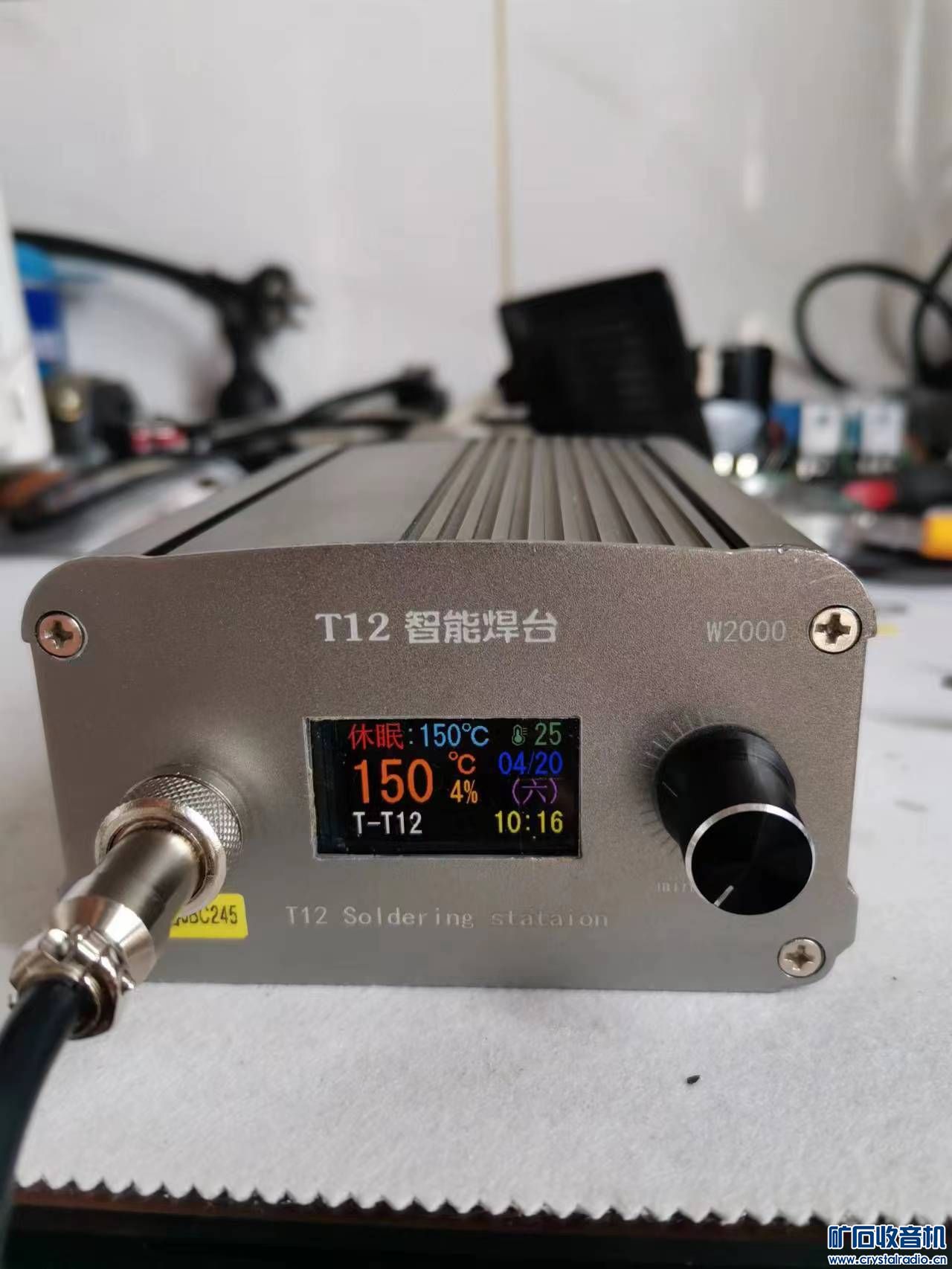

  成品的样子

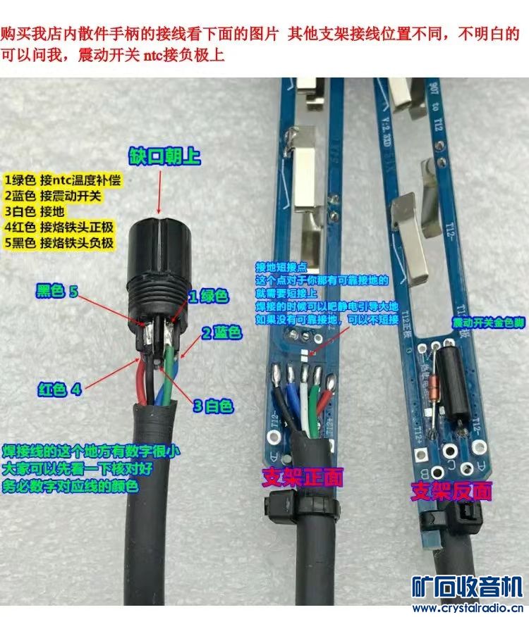

下面是控制板、手柄和接线的图样,为了不打广告,部分地方打码了。
做好试了下效果,加热是真的快,就像大家说的几秒就化锡。
其它的价格不算,总共花了65+38+14.5+3.7(电源插座)=121.2元,又多了一个落灰的宝贝。呵呵
    这个是24V12A电源板用电子负载的测试图,7.5A,8A,12A,8A只试了10几分钟,应该是没问题。
这个12A,在43s时截了屏,后面过载了没有截,在62秒时过载。
用来带动 JBC245手柄及正常工作 应该没问题。

发表于 2024-4-21 01:32:12 | 显示全部楼层
请问楼主;你的T12刀头和JBC245,JBC210的烙铁头能互换使用吗?
发表于 2024-4-21 09:30:55 | 显示全部楼层
这家的板子还不错,我先后买了3块控制板,自己组装(因为有现成的电源板),目前从使用情况看,还不错。
 楼主| 发表于 2024-4-21 10:30:01 | 显示全部楼层

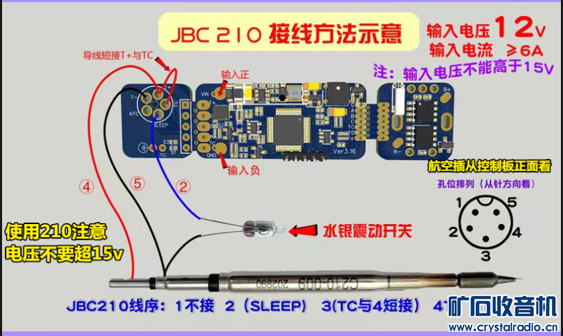

这个肯定没办法直接互换,看前面的T12,JBC210,JBC245头子的接线。
想直接互换就得想办法解决接线的问题,比如通过转换头,或者加装个继电器,面板上装个开关控制继电器,实现接线不同的切换。也或者有什么其它办法实现都可以。

发表于 2024-4-24 15:16:00 | 显示全部楼层
我好像记得T12具有测温的,你这再增加热敏电阻,是自带的测温不准吗?

 楼主| 发表于 2024-5-23 11:26:57 | 显示全部楼层
控制板应该没有测温的,卖家的产品介绍里面也没提到,所以安装在手柄上。
