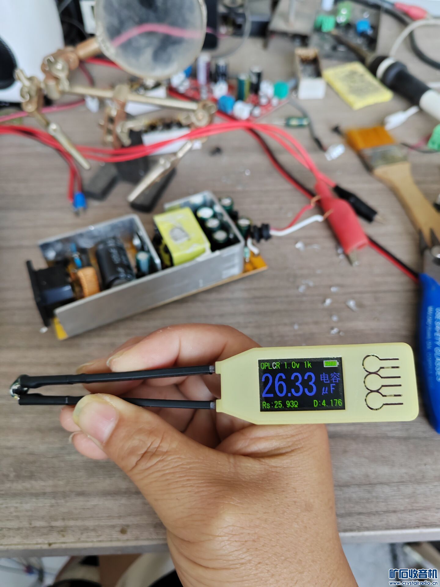

发表于 2024-4-19 22:58:36 | 显示全部楼层 |阅读模式

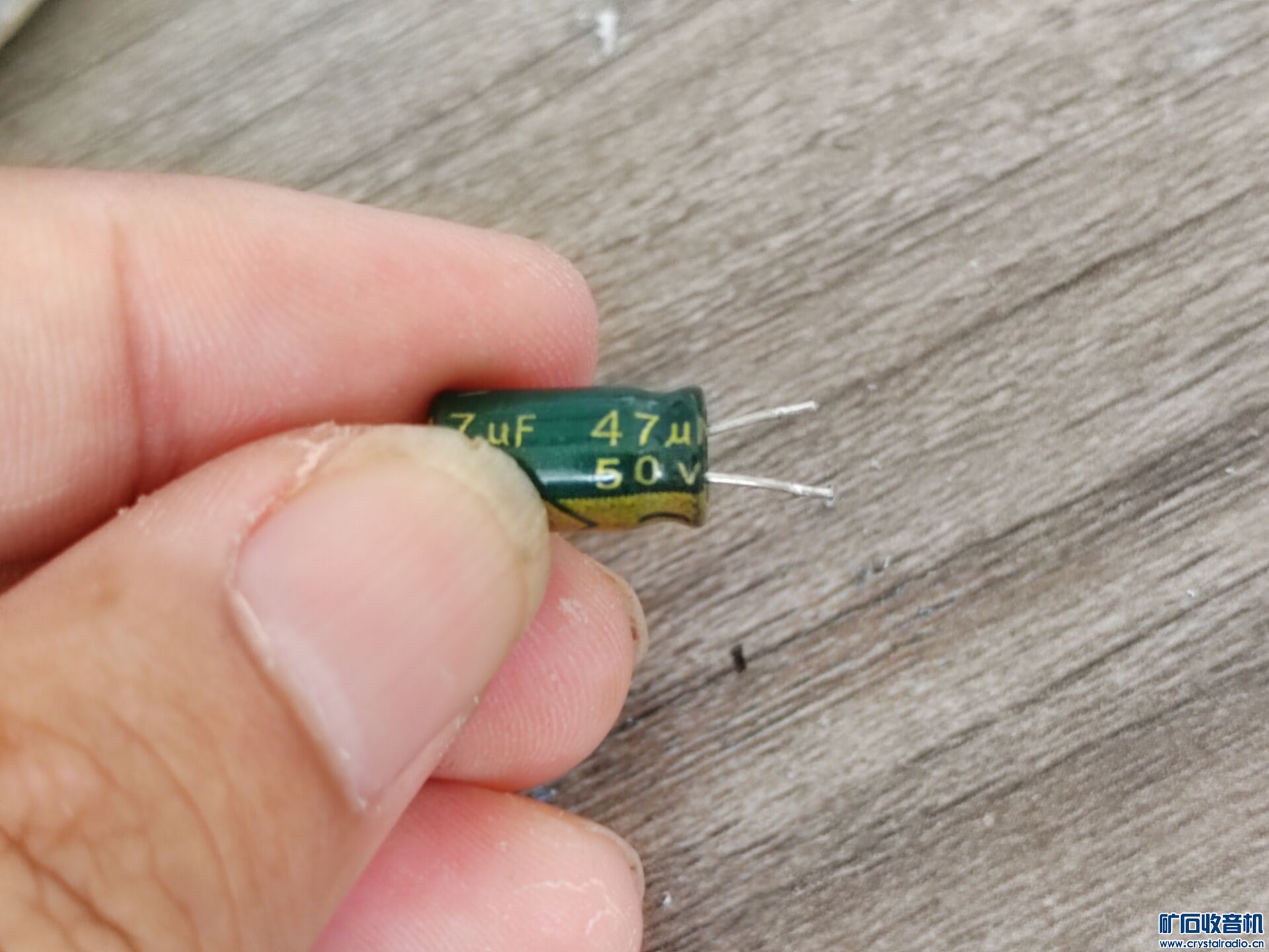

一个12伏电源,时好时坏,也就是有时有输出,有时无输出,但是大部份都没输出,打开后测交流有输入,但是测310伏的时候,电源好像被触发一下,起动了,有输出了,拔掉电源再插上,又不行,然后再测310伏时,又像被触发一下,又有电了,真是奇怪,查了一下相关资料,发现不起动原因一般就是主供电,二次供电二极管 ,电容,于是我重点查二次供电,查了一下主供电电阻,二次供电二极管,都 是好的,然后把二次供电上是电容,50V47UF电容测下来量了一下,发现只是26UF了,于是赶紧找了一个68UF的电容换上,故障排除
打开盖是这样的
打开盖是这样的
芯片是3843
芯片是3843

巧了,有一个19V的笔记本电源,,迷你白光电路装里面一直作为烙铁电源使用。前2天,发现烙铁发热不足。
拆开,电路和楼主的类似(3843的)。空载19V,插烙铁芯,就降到5V。检查发现也这个47UF电容坏,外观都一样的。找了一个47UF固态电容装上,恢复正常。

是电容靠近散热片太近了吗?
发表于 2024-4-22 09:23:34 | 显示全部楼层
sdaviy 发表于 2024-4-22 09:05
是电容靠近散热片太近了吗?
靠热源太近肯定有一些影响,可能是损坏的因素之一。
我那个19V电源1996年买笔记本的随机电源。老化失效。

发表于 2024-4-22 09:53:17 | 显示全部楼层
换成105度耐高温电解电容。普通电解电容靠近散热片,很容易干枯失效。
有时间的话,最好把其它电容也测量一遍,衰减严重的通通换掉。

发表于 2024-4-22 12:02:33 来自手机 | 显示全部楼层
这颗电容紧挨着散热片,老化的快。
