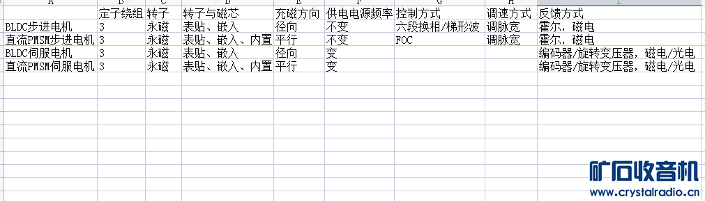

有做过电机控制的吗,这个直流电机分类不知对不对
发表于 2024-4-19 16:04:45 | 显示全部楼层 |阅读模式
发表于 2024-4-19 16:51:31 | 显示全部楼层
似乎有些混乱,还有交叉
 楼主| 发表于 2024-4-19 16:54:18 | 显示全部楼层
应该把步进电机单独提出来,毕竟结构都不一样
发表于 2024-4-19 20:04:13 | 显示全部楼层
步机电机定子绕组是2,3,5的倍数.2相,3相,5相步进电机.
BLDC, 一般是无刷电机, 不会是步进电机.
发表于 2024-4-20 10:42:18 | 显示全部楼层
发表于 2024-4-21 19:51:02 | 显示全部楼层
步进电机单独一类。
BLDC和伺服马达都归到永磁同步电机大类下面。而恰恰这类电机属于交流电机范畴了,虽然驱动电源可能是直流电。正因如此,永磁同步电机驱动器也可称为逆变器。
