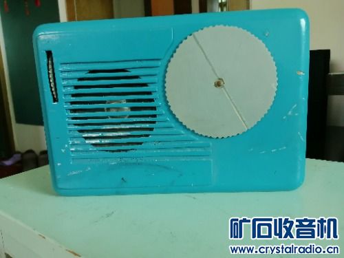

发表于 2024-4-19 15:28:36 来自手机 | 显示全部楼层 |阅读模式
今天翻东西,找到了十几年前制作的收音机,这部机子大约是2010年自制的收音机。采用一级不调谐高放,二级中放,一级低放及功放电路。电压为60v,采用外挂交流适配器供电。频率为6~12M。中周用晶体管机进行改制的双调谐中放。喇叭采用4吋喇叭。
 楼主| 发表于 2024-4-19 15:32:02 来自手机 | 显示全部楼层
输出变压器为10x15mm^2,初级阻抗16k。

要知道,大家最感兴趣的是电路图和效果
发表于 2024-4-19 15:53:10 | 显示全部楼层

对对,上个图呗 。

发表于 2024-4-19 20:17:29 | 显示全部楼层

发表于 2024-4-19 20:29:26 | 显示全部楼层
制作的非常好,有空附上电路图,供大家参考。

这个波段 有啥广播?
的确,目前这个范围的短波台很少了,今年发现,与前几年相反,12~18MHz的电台变多,以前7~12 之间较多(15以上基本没有)。
这一段我进场在6.19附件收NHk,9.5附近好像只有一个台,11~12之间现在也很少台了。

短波,天气(电离层)得给面子,天线得给力
发表于 2024-4-22 15:29:19 | 显示全部楼层
