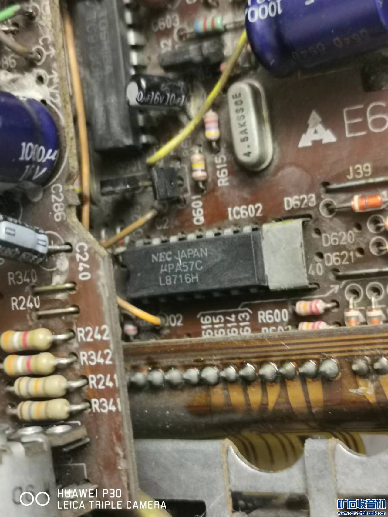

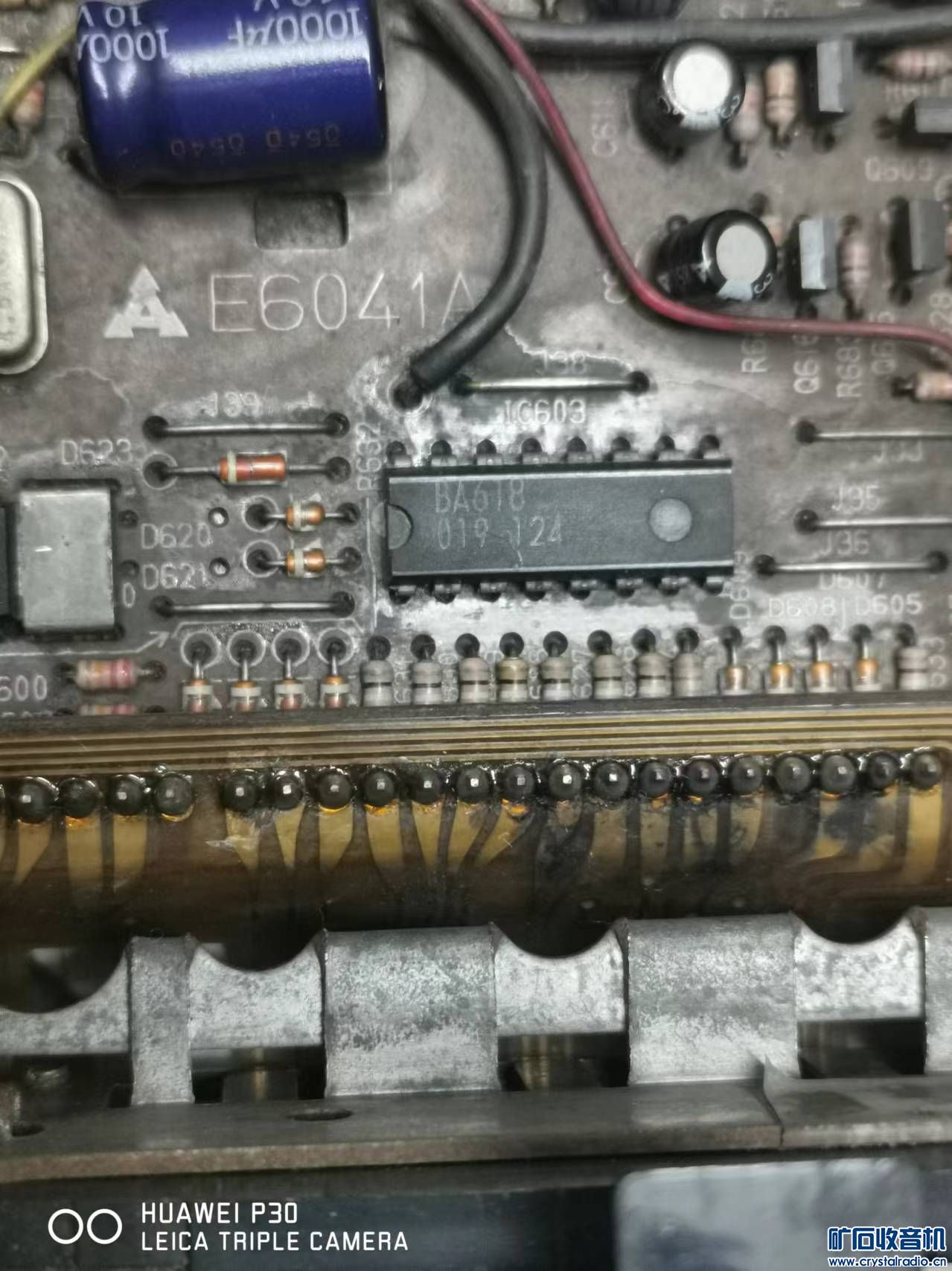

一台松下车机,所用芯片古怪,不明所以,特放上来请教。芯片是UPA57C,有NEC标记,该IC似乎是和BA618芯片配合使用,完成数字显示频率、工作状态的信息的!找不到相关资料,无从下手,各位大侠指教一下。

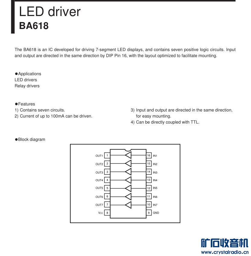

UPA57C BA618...........
BA618.pdf
52.71 KB, 下载次数: 73
 楼主| 发表于 2024-4-19 14:38:34 | 显示全部楼层
谢谢兄弟相助,还是不明白其原理

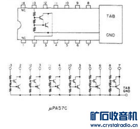

 楼主| 发表于 2024-4-24 11:14:12 | 显示全部楼层
justmexx 发表于 2024-4-19 15:42
谢谢老兄热情帮助,我在一个网址上查到了upa57C 说明书文档,网址:https://www.datasheet5.com/part/ ... oration#pdf-wrapper,希望您日后也能用得上!!
