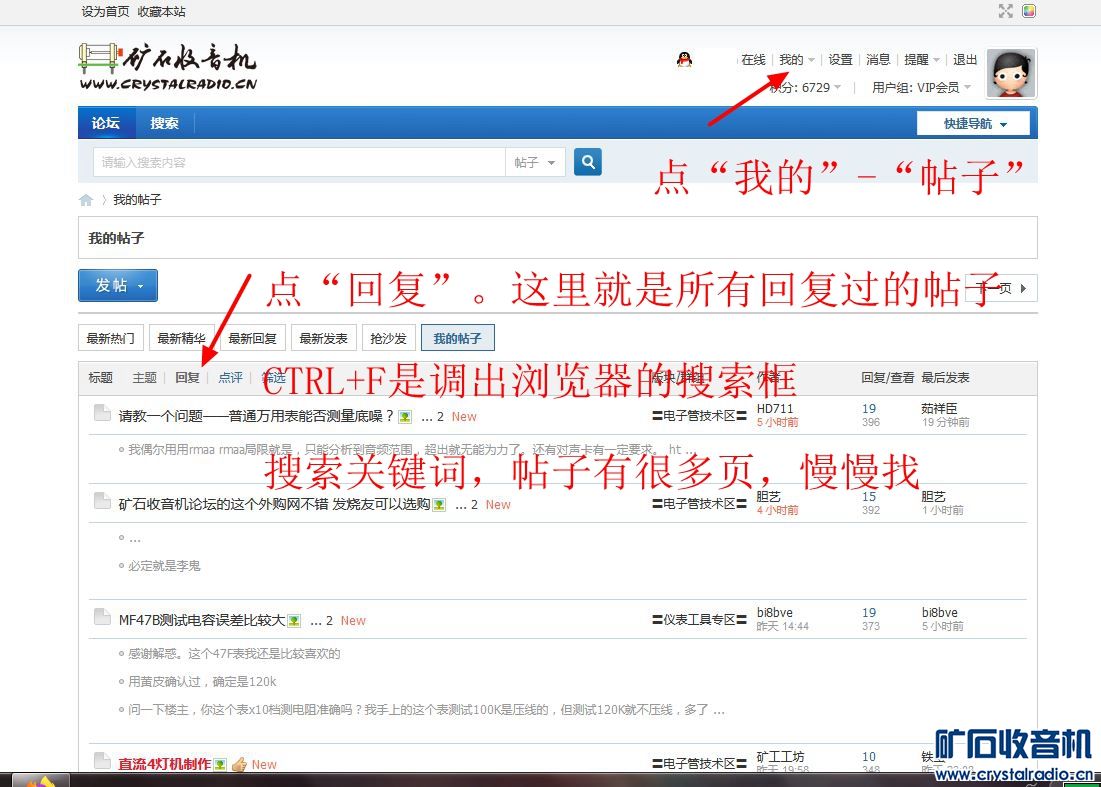

麻烦问一下,你是把所有回过的帖子,都收藏吗?很多自己回的帖子,时间长了,自己想找都找不到。我的方法,对于比较精彩的内容,以防忘记,通常下载图片,或者截图保存。名字命名好,等到使用时,再在电脑搜索。对于帖子里面的内容,真的觉得没有好的办法。

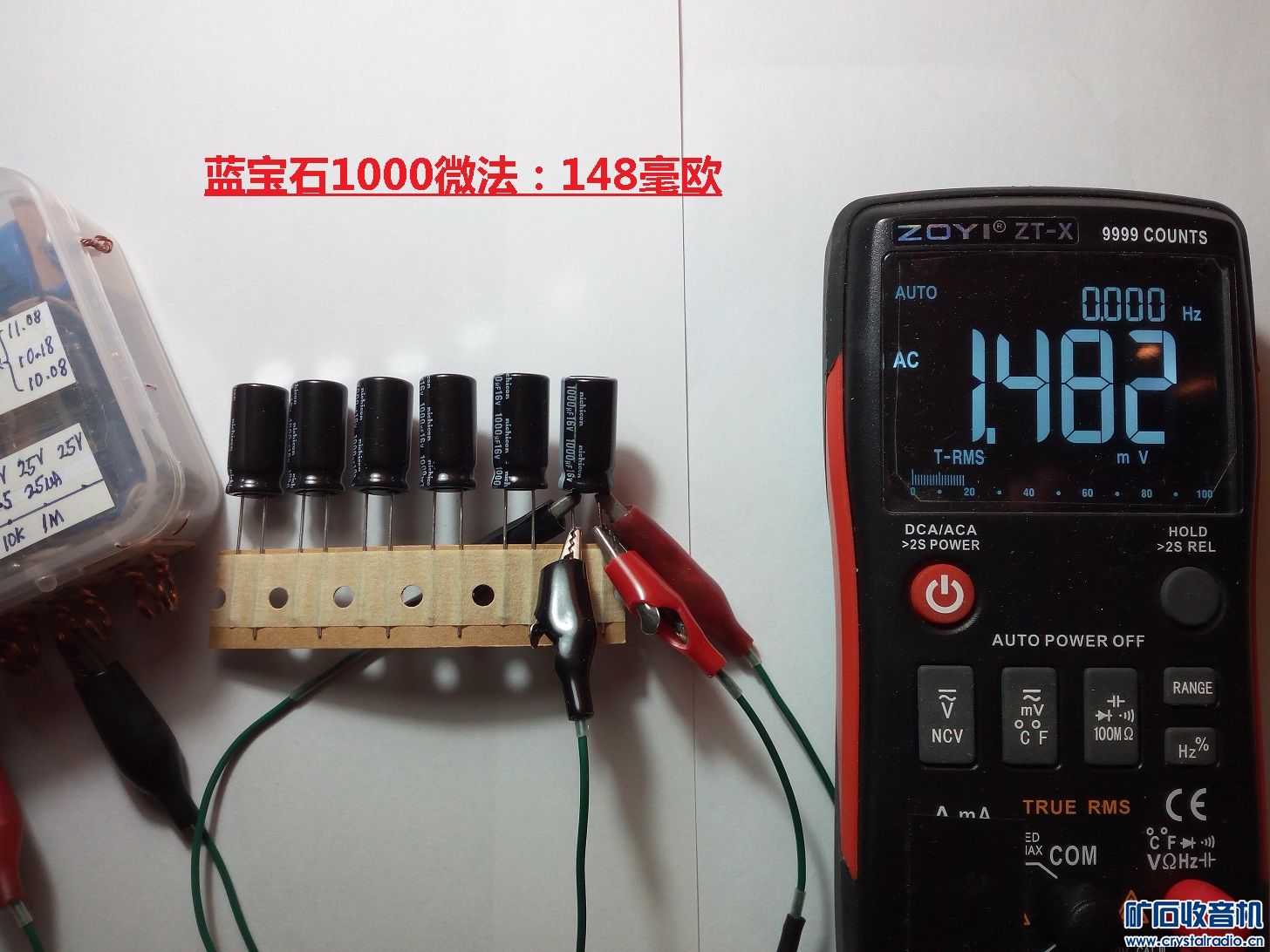

这个表有点看不懂。怎么
AC
0.00HZ
1.48下面是mV
你帖子里是毫欧。
该怎么看?

这图片是借用的
这表有9.999mV档位,频响只有1K,但是数字化采样表。
应该在目前手持表中算最可信的(AC毫伏档,测几毫伏应该比289、4282强)
